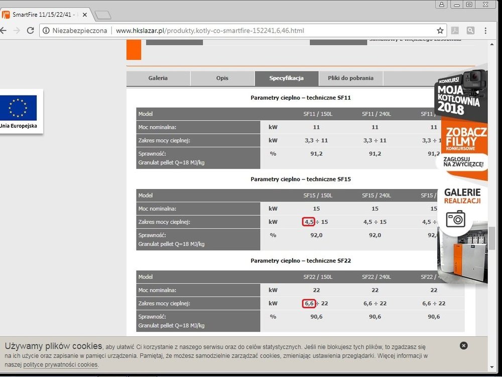

Stoję przed wyborem pieca na pellet i tez jestem przekonany do lazara. Lecz wg wyliczeń OZC potrzebuję kotła o mocy 16kw a Lazar ma piece 15 a następnie 22 kw wiec pierwszy za maly a drugi za duży :/ ? Czy ktoś  się spotkał z przewymiarowaniem pieca? Tzn. Jaki wplyw ma to np na spalanie? Bo w sumie te piece maja modulowaną moc wiec piec bedzie chodził na np 50% wiec spalanie tez polowe niższe?
Mam do ogrzania 180m2 wszystko grzejniki nowe dom z lat 70 ocieplony styropian 10 okna plastiki dwuszybowe instalacja w większośći nowa miedziana
Ktoś coś doradzi????
Tzn.im większy kocioł tym większa minimalna moc(załącznik) od której moduluje poniżej której już nie zejdzie co może mieć znaczenie w cieplejsze dni.Znów maksymalna moc powinna być liczona dla najniższej temp.zewnętrznej w strefie klimatycznej w której mieszkasz,takich dni w zimie będzie parę a czasami wcale)
