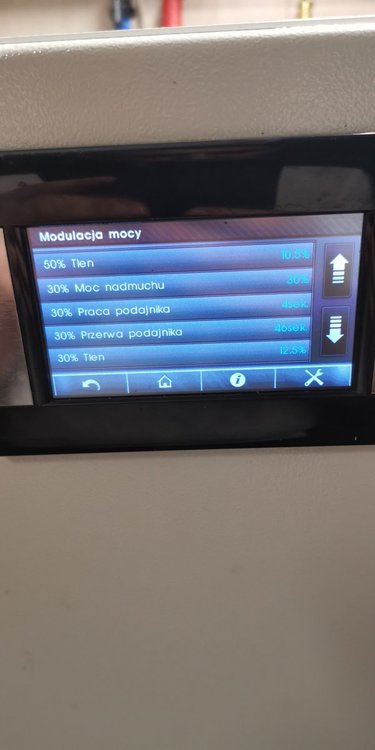

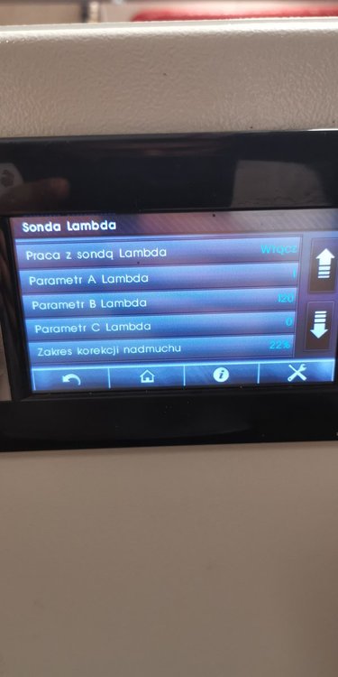

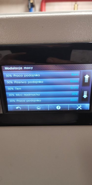

witam.... posiadam taki kocioł jak w tytule lazar sf22kw serwisant nie trafił z ustawieniami... pogrzebalem w ustawieniach a nie zapisałem sobie fabrycznych.... dom 200 m3 tylko grzejniki... czy posiada ktoś serwisowe ustawienia dla 22kw te pod kodem 9999 bynajmniej u mnie taki kod? mógłbym zacząć od  nowa wprowadzać korekty i zapisać sobie te ustawienia fabryczne?

wolał bym takie ustawienia jak serwisant wprowadził u kogoś pod taki kocioł?ja mam tak h1 14st. h2 16st zadana 75 minimalna mieszacz 39st. krzywa mieszacza 1.0 od pogodowki reszta tak jak w fotkach w załączniku...
do 15kw jest dużo wątków... A 22kw nikt nie rozpoczął o ustawienia i spalanie.... mi pali worek na dobę.... 23,1stopnia od godziny 5.30 do 21.30 a później 22stopnie i histereza na pokojowym 0,5stopnia..... 7workow na tydzień od niedzieli do niedzieli plus 300l bojler z podwójną wezownica połączoną ze sobą....
