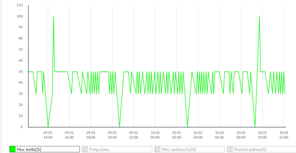

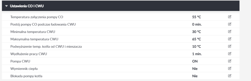

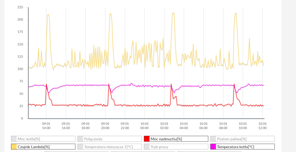

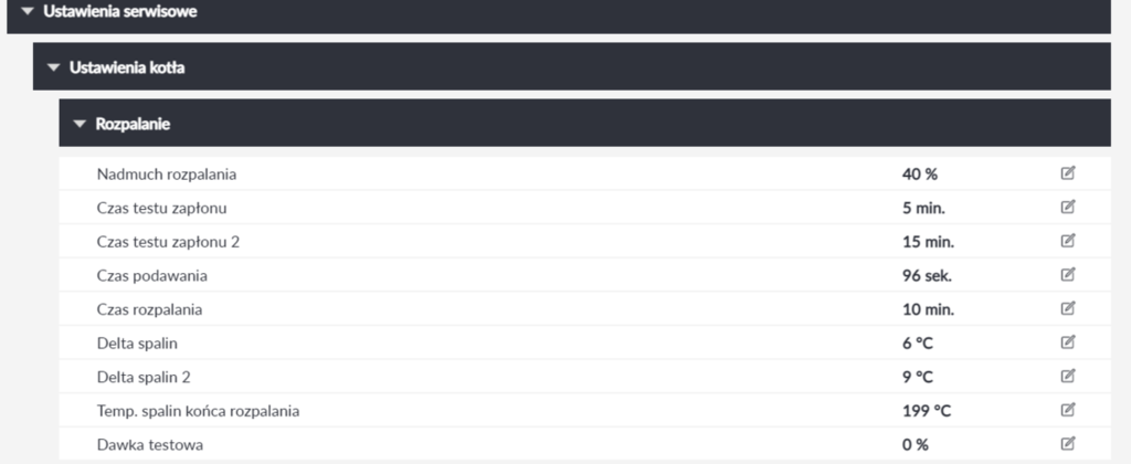

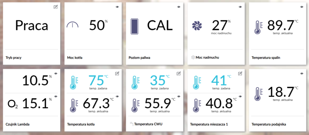

  5. jeżeli chodzi o temperaturę powrotu to ciężko powiedzieć ponieważ brakuje mi tego wskazania:

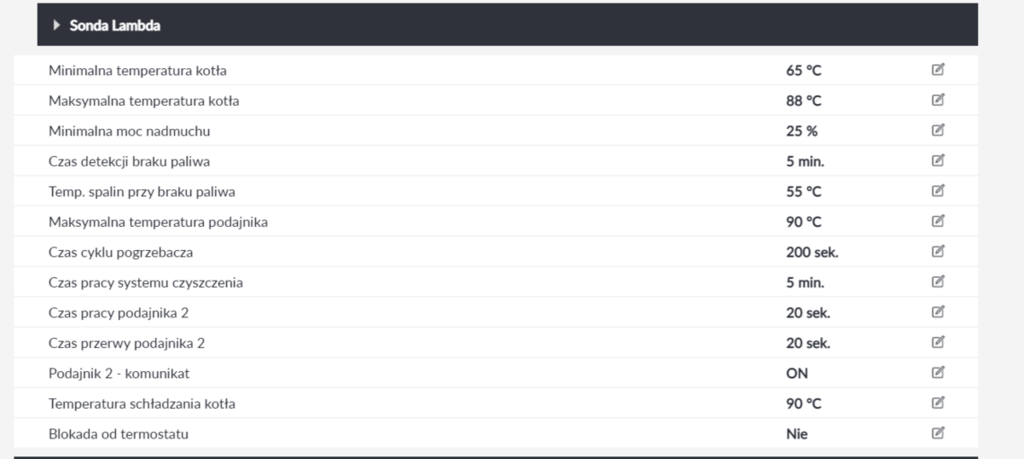

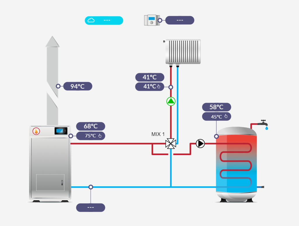

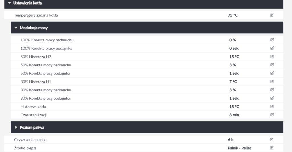

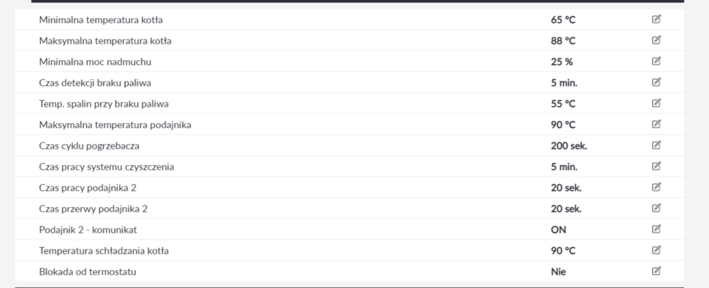

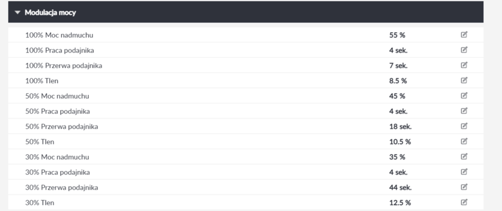

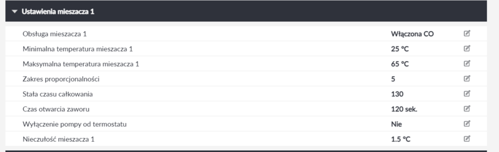

  6. Dodaję screeny jak to obecnie wygląda: wykresy z ostatniej doby Parametry regulatora: To chyba większość istotnych ustawień. Pozdrawiam
