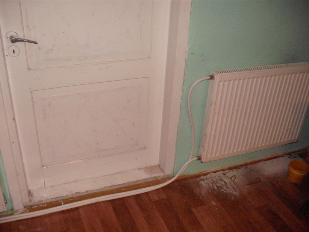

Cała instalaca CO ma około 2 miesięcy od założenia, więc raczej nic nie zapchane, każdy grzejnik jest połączony pexem 16 do rozdzielacza, każdy ma swój obwód,

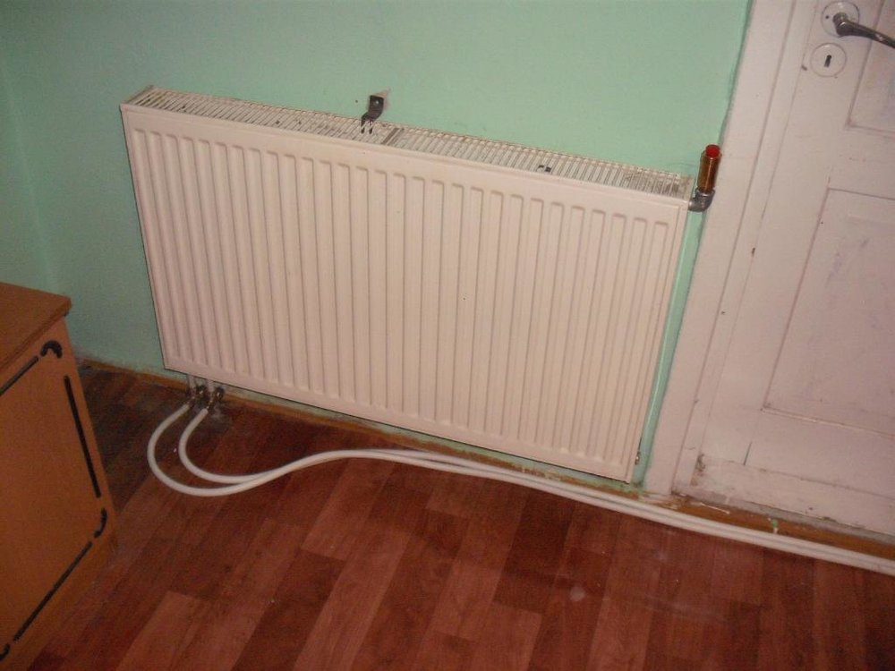

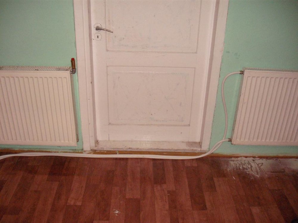

Trochę pozmieniałem, teraz to wygląda tak:

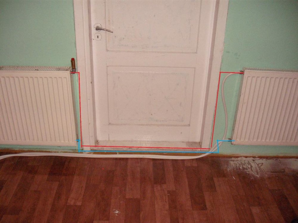

Na razie grzeje, zobaczymy jak będzie rano, jeśli to nie zadziała, to mam pomysł na takie coś
Trójnik zaślepić, a podłączyć grzejniki tak jak na tym zdjęciu, to mogłoby się udać?
P.S pexy będą schowane pod podłogę :)
Ależ one są równolegle podłączone, tylko jeden jest na długich gałązkach.
Jak 2 grzejnik wpięty równolegle nie grzeje , to wpiąć go szeregowo i musi grzać :)
Spróbuj tak. Wtedy ten drugi będzie miał mniejsze opory przepływu.
mogę spróbować tak, ale jeśli nie zadziała, to tak jak ja narysowałem mogłoby być?
W zasadzie jest to podobnie, tylko powrót wpięty jest z drugiej strony grzejnika.
znaczy wiesz, bo jak bym podłączył tak jak rysowałem, to zasilanie i powrót nie szło by z trójnika, tylko jakby ten mały był przedłużeniem drugiego, mogłoby to zadziałać :)
Po pierwsze na takim PEX-sie to i 2  grzejniki dwupłytowe po 1 m bez problemu zadziałają.
Czyli ten mały  ( 1 - płytowy ) też musi zadziała, łaski nie robi.
Do miejsca na odpowietrznik nie podłączaj, gdyż będzie bardzo słabo grzał ten duży.
