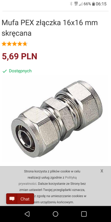

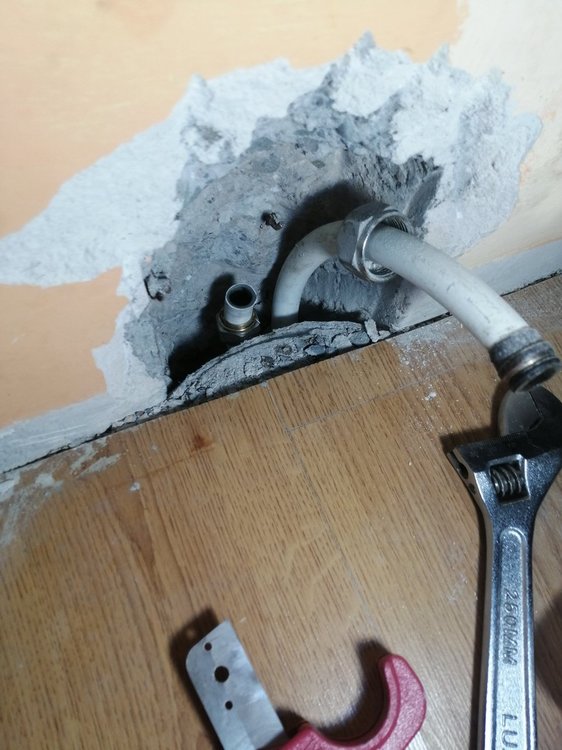

Mam problem z rura pex od kaloryfera pekly w domu wszystkie z racji tego że ostatnia osoba  która mieszkała w tym domu nie spuścila wody 10 lat temu i takie smaczki wyszły kiedy się wprowadziłem naprawiłem wszystkie pexy skretkami
Tu za to mam cholerny problem nie szło uciąć rury prosto a chce podłączyć ten kaloryfer do zasilania macie jakieś pomysły bo mnie już krew zalewa
Wszędzie mi to zajmowało parenascie minut tutaj mecze się i nic
Jest to pokój na poddaszu
O ile uda Ci się podejść i skręcić, to tym.... Jezeli nie uda Ci się później wygiąć pexa do takiej wysokości jak jest ten drugi, to możesz kolankiem sobie wyprowadzić pod kątem 90st.  Łączenie nie należy murować/ gipsować. Łączki muszą pracować.
Albo wymienić cały odcinek albo zrobić jak powyżej i wkleić regips,ale ogólnie rzecz biorąc łączenia powinny być na widoku.
Jednak po 10 latach nie wiadomo czy gdzieś indziej nie będzie też pęknięć.
Skretka próbowałem wszystkie inne pexy gdzie pekly miałem na skretki takie jak ta wyżej na zdjęciu i wszystko okej jest tylko tutaj jest problem ze rura jest zagięta i kiedy próbuję dociaciac na równo to zostaje mm pexa który się nie chciał uciąć i zostaje krzywo, słabo też jest ze nie mogę tej rury wyrobić żeby Skretka weszla bez oporu bo zniszczą się uszczelki
Najlepiej to by było wymienić cała rurę tylko z tym mam zagwozdke bo poprzednia osoba nie pokwapila się do zrobienia planu podłączenia rur i nie wiem jak ona idzie dokładnie a nie będę przecież parkietu wyciągał i kuł posadzki
Gorzej jak coś w podłodze jest uszkodzone albo jak puści Ci obecny sposób łączenia.Takie roboty lubią się mścić.
Te pexy swoje już przeżyły:)

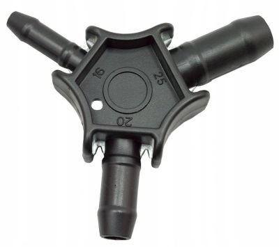

Musisz użyć kalibratora do rur PEX najlepiej takiego który ma element "zbierający" rurę bo inaczej zniszczysz oring lub będzie ciekło
Edytowane przez Grundfos
Jutro po pracy podejdę do tematu kalibrator mam ale nie podejdzie tam bo ściana blokuje
Mam tam trochę miejsca podkuje lekko a jak to nic nie da to zdejme panele wkuje się w posadzkę i utne rurę tam gdzie jest prosta dam nowa ze skretka dam nowa posadzkę i panele na nowo naloze
Jeśli masz taki kalibrator:
Obetnij nieurzynane końcówki, to zawsze mniej roboty niż kucie posadzki, a kalibrator nie jest drogi.
Edytowane przez Ryni
Zdjalem panele jednak wyszło to mi na plus a bałem się że uszkodze
Rura ucieta prosto kalibrator użyty i mam zlaczke już nałożona teraz tylko dokrecic założyć drugiego pexa i sprawdzę jak to będzie działać wieczorem dam znać po obserwacji bo mam jeszcze trochę do roboty innych rzeczy
