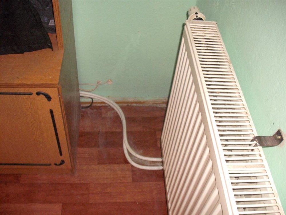

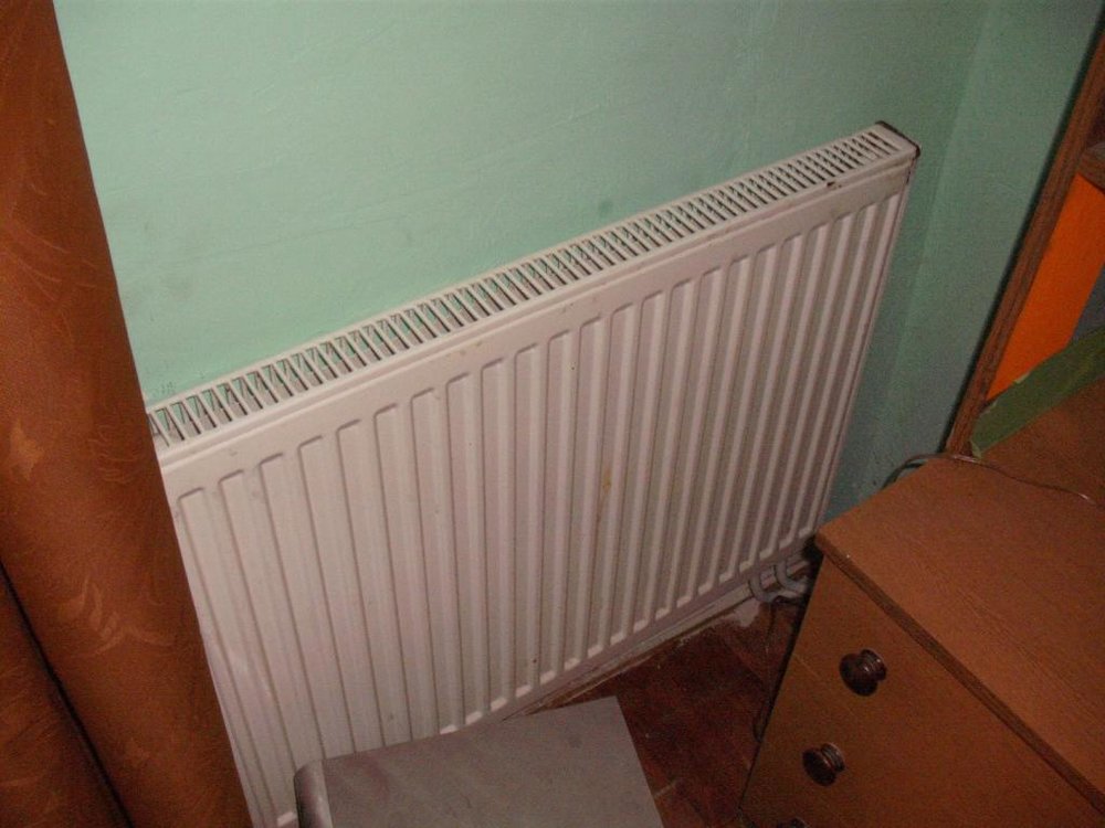

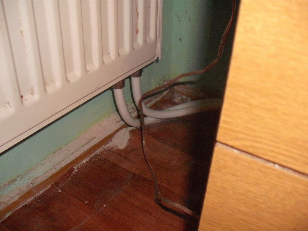

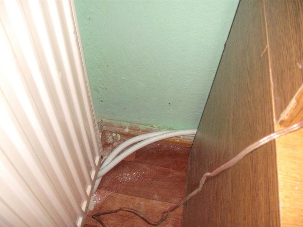

Witam, mam taki problem, przerobiłem starą instalację CO na pex i rozdzielacz, i wszystko gra, no, ale pokój na piętrze (poddaszu) jest niedogrzany, mam tam jeden grzejnik 60x100 dwupłaszczowy, a że nie mam już wyjść z rozdzielacza postanowiłem przed pierwszym grzejnikiem na poddaszu dać trójnik, i po drugiej stronie pokoju dać drugi grzejnik- jednopłaszczowy 60x80. Problem w tym, że ten drugi grzejnik nie grzeje, ale jak zamknę pierwszy to drugi grzeje, w czym problem, w podłączeniu czy może stary grzejnik jest zapchany czy coś ? Drugi grzejnik oddalony jest o 4 metry od pierwszego- jest on na przeciwko na drugiej ścianie, pexy lecą za regałem jak na razie.
dodaje zdjęcia jak to jest podłączone, i liczę na pomoc bo zimno :)

Musisz skryzować ten pierwszy grzejnik - przydławić przez niego przepływ. Na trójnikach tego nie zrobisz. Sprawdż, czy pod głowicą na zaworze jest metalowy lub plastikowy  pierścień z "cyferkami". Często wstępnie ustawiane na płukanie, czyli "N" - pełny przepływ. Ustaw na 4 - powinno być dobrze.

Zwiększ ciśnienie/przepływ. Pompa na wyższy bieg. Daleko masz te grzejniki?

Czy wkładka termostatyczna była kupiona razem z małym grzejnikiem? I czy głowica jest na pewno dostosowana do tej wkładki?
grzejniki kupiłem używane, ten duży był z tą wkładką i tą głowicą. Mały był tylko z wkładką, teraz została wywalona, a duży pod głowicą ustawiony na maxa czyli na 6, a na głowicy też na maxa. Będzie dobrze działało ?
No to ostatnie pytanie: czy jesteś pewien, że w tym drugim grzejniku zasilanie masz podłączone do króćca po wewnętrznej stronie grzejnika? Czyli po wyciągnięciu wkładki grzejnik czasem nie grzeje od dołu?

Nie ma mowy o pomyłce, zasilanie jest podłączone od wewnątrz, rano wstaję, drugi grzejnik zimny :/ więc ten pierwszy przestawiłem na zaworze na 4, i drugi zaczyna robić się ciepły, ciekawe czy to coś pomoże :)
Na "4" to przy tym grzejniku VK22 600/1000 i zasilaniu 55-60 C powinieneś uzyskać ok. 1000-1100W (z pamięci piszę - mogą być niewielkie różnice) Mówię oczywiście o nastawie wstępnej na pierścieniu, a nie o nastawie głowicy termo. Jednak wracamy do początku - kryzowanie :)
W zasadzie to mógłbyś ten mniejszy grzejnik zostawić bez zaworu i głowicy - niech grzeje non-stop. Za utrzymanie temperatury niech odpowiada ten większy z głowicą

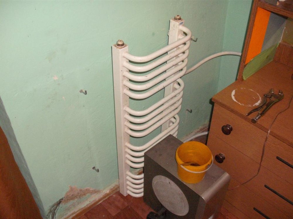

Mała aktualizacja, o godzinie 16 wywaliłem ten drugi grzejnik,a w jego miejsce podłączyłem na próbę łazienkowy, na godzinę obecną, oba grzeją dobrze, duży ustawiony na 6 czyli max.
Grzejnik jest taki, wysokość 80cm, może ktoś wie o jakiej on wydajności?  Bo myślę go tam zostawić jeżeli będzie dobrze :)
W granicach 400 W

Ciężka sprawa, grzejnik łazienkowy pogrzał noc a rano zimny, nawet zmniejszenie na 4 dużego nie pomogło, chyba nic z tego nie będzie, za daleko czy coś
