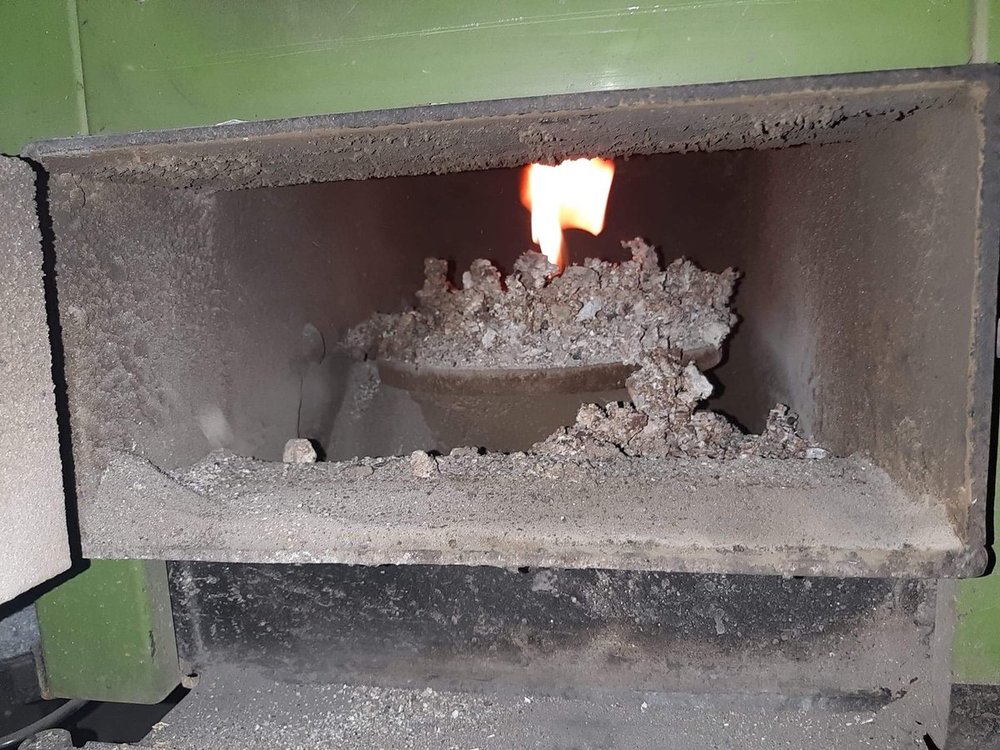

Wszystko jest wyczszczone, z tyłu kotła, komin, misa była czyszczona nawet wczoraj. Przynajmniej raz w miesiącu jest wygaszane i czyszczone.

Dobrze jakby ktoś obejrzał ten palnik, to jest okrągła retorta a pali się nie na środku tylko widać że po przeciwnej stronie podajnika.
Bardzo możliwe że kanały/otwory powietrzne są zapchane od strony podajnika. Wygaszenie, czyszczenie i przegląd chyba będzie konieczny a co najmniej wskazany.

Yaro  Xylen masz racje mogą być zaklejone kanały powietrzne  kocioł w środku też wyglądał na bardzo brudny.Rozebrać wyczyścić.

Jak długo kocioł dochodzi do zadanej i jak długo stoi w podtrzymaniu?

@Pieklorz  - wczoraj o tym pisałem bo @Jolaska26  miała wentylator na głucho zasłonięty , powinny się niedopały zmniejszyć

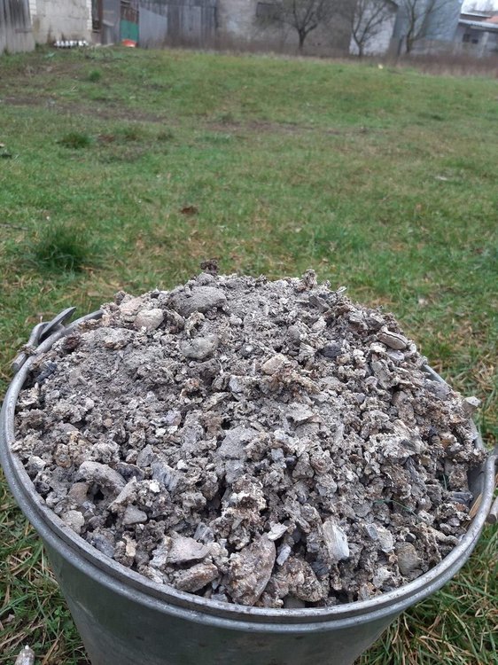

Niedopaly zniknęly, spala się, Wkoncu!!!! Ale są takie jakby spieki czy coś takiego. Coś trzeba doregulowac pewnie, ale co? Wentylator inaczej ustawic? Na mniej czy więcej %?
Odczekaj jeszcze trochę, wklej fotkę i koledzy doradzą. Być może będziesz musiała obniżyć poziom podawanego powietrza.
Witam ponownie. Panowie pomogliscie mi ostatnio ustawić sterownik. Węgiel się spala, ale nadal kocioł zużywa dużo paliwa. I są to chyba tzw. spieki. Czy można temu wszystkiemu zaradzić?
Jeżeli te spieki rozgniatają się w palcach to zostaw ale jeżeli są twarde to delikatnie przymknij powietrze klapką.

Rozgniataja się w palcach.

Jesli dobro dochodzi zadanej,lekko obnižal bym napowietrzanie.Kopczyk wyglada ukryty gleboko w popiolu i tež spieki sa.
