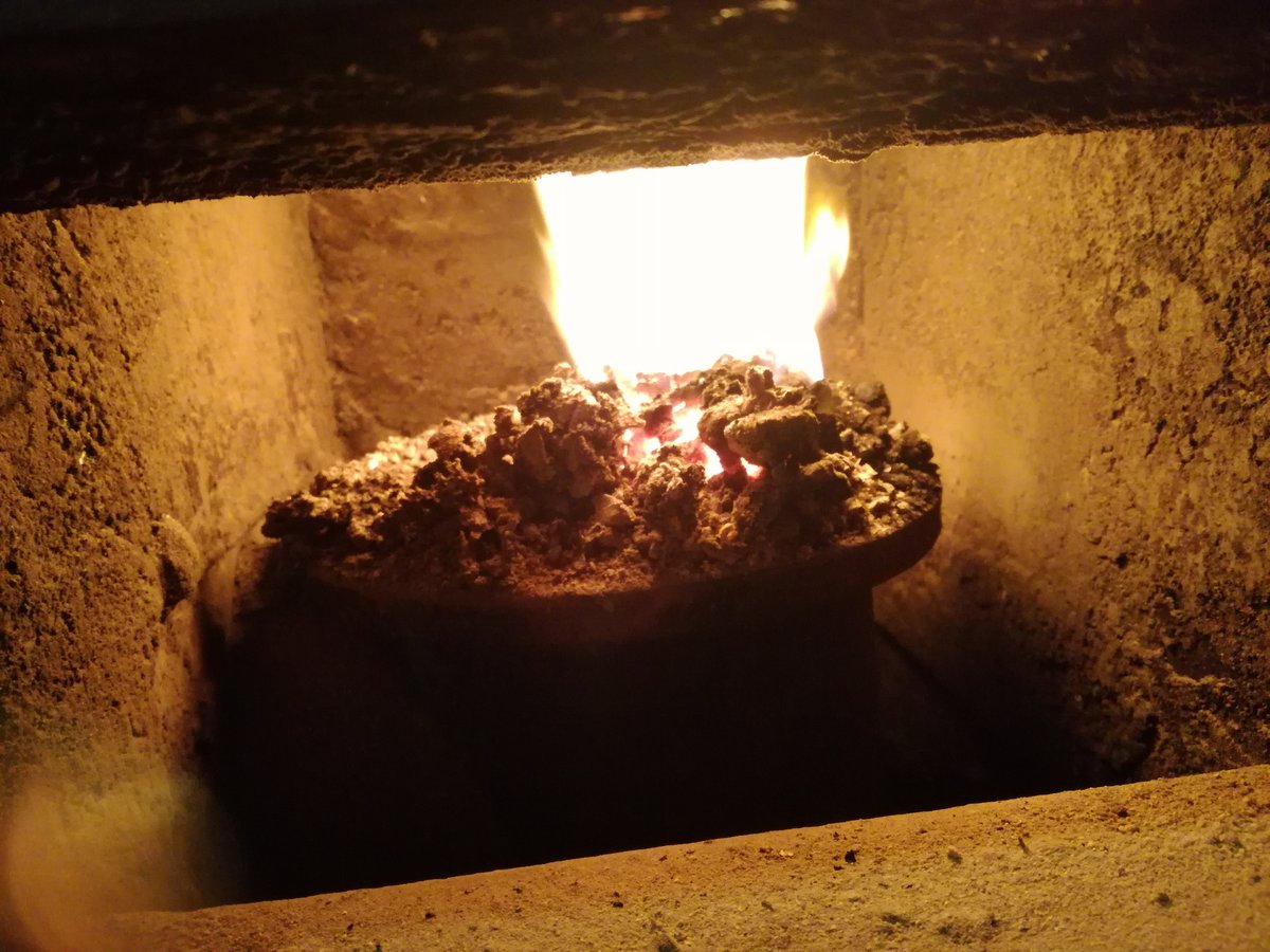

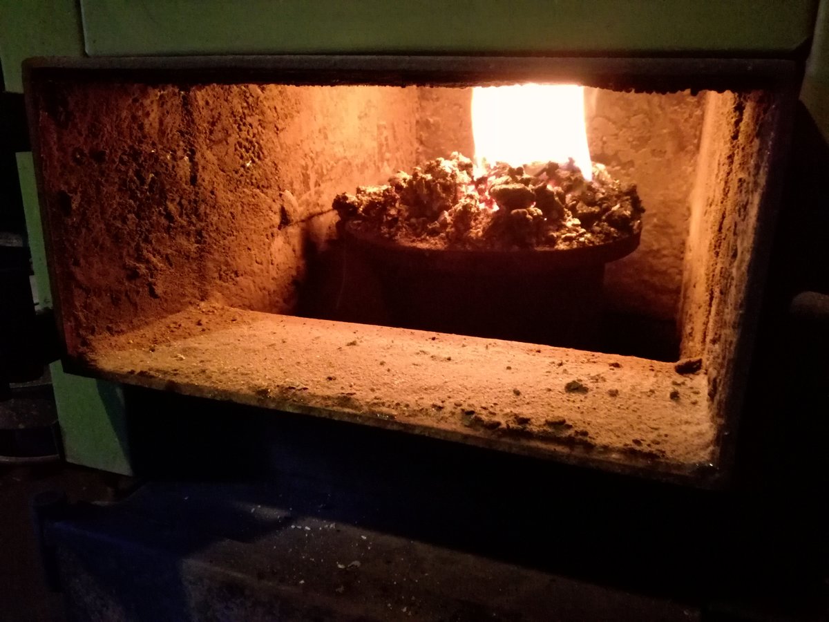

  2. Rozgniataja się w palcach. Worek tj. około 30kg na dobę. Dom ok. 100m2. Parterowy.
  3. Witam ponownie. Panowie pomogliscie mi ostatnio ustawić sterownik. Węgiel się spala, ale nadal kocioł zużywa dużo paliwa. I są to chyba tzw. spieki. Czy można temu wszystkiemu zaradzić?
  4. Niedopaly zniknęly, spala się, Wkoncu!!!! Ale są takie jakby spieki czy coś takiego. Coś trzeba doregulowac pewnie, ale co? Wentylator inaczej ustawic? Na mniej czy więcej %?
  5. Kocioł był kupowany w PROECO w Zielonej k/Żuromina
  6. Wszystko jest wyczszczone, z tyłu kotła, komin, misa była czyszczona nawet wczoraj. Przynajmniej raz w miesiącu jest wygaszane i czyszczone. Ja już nie wiem czy to my jakieś głupki jesteśmy czy co. No nic, Teraz muszę zamontować ten termostat i jak będzie to samo to wtedy znów się zwrócę o pomoc, albo w pizdu oddam na reklamację ten piec, ale cholera nie lubię się kłócić z takimi inteligentami za pięć groszy, a już wiem, że lekko z nimi nie będzie. Co do wentylatora to juz odslonilam. Doladnie ok. MŁAWY
  7. Na kotle mam ustawione 50stopni. Chciałam założyć termostat, bo to rzeczywiście nie duży koszt, 300zl, ale znajomi odradzali twierdząc, że mają i gó*** to daje, ale Ty mnie przekonałes. Założę. I o czym świadczy ta ilość wegla? Wina tylko po stronie ustawień?
  8. Nie mam termostatu, a ekogroszek kupujemy z polecenia znajomych, u nich spala się do popiołu. Zreszto tyle już mieliśmy rodzajów ekogroszkow, że ciężko zliczyć, ale zawsze z pewnego źródła i godnego polecenia. A jak mam sprawdzić jaki to palnik?

  10. Dołączył do społeczności: Jolaska26
  11. Od 3lat nie potrafię ustawić tego sterownika. Właściciel pieca, w którym był kupowany kocioł ma w dupie moje telefony, prośby. Hydraulik rozkłada ręce, twierdzi, że na tym sterowniku się nie zna i nic nie zrobi. Znajomi coś podpowiadają, nie wiem ile razy już były nowe nastawy. Chyba z tysiąc. Zmieniane co doba lub kilka dni. Płakac mi się chce jak wyrzucam to co wrzuciłam. Na niecałe 100m2 idzie tona miesięcznie. Co zima 6tys zł. Już nie daje rady z tym piecem, najchętniej wróciłabym do smieciucha. Czy jest ktoś w stanie mi pomóc, ja już nie proszę, ja błagam. PODAJCIE mi jakieś konkretne nastawy, już niech nie będzie popiołu, ale niech cokolwiek się spali, żeby tyle węgla nie szło. ALBO niech odezwie się osoba z mazowieckiego, która mogłaby podjechać i to ustawić, zapłacę za paliwo, za usługę. Byle wkoncu to dziadostwo zrobić tak jak należy. POMOCY!!!!!!!!!!!
