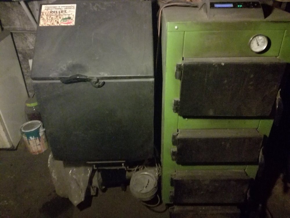

Potrzebuje pomocy , szukam wszędzie jak ustawić sterownik Hydra 500 w piecu Walendowscy Typ pieca Kadler
Ten sterownik jest o tyle dziki, że ktoś sobie wymyślił w nim zmniejszanie obrotów dmuchawy ale bez zmian dawek paliwa.
Jak masz modulację dmuchawy aktywną, to ją wyłącz, bo to poroniony pomysł jest w tym sterowniku.

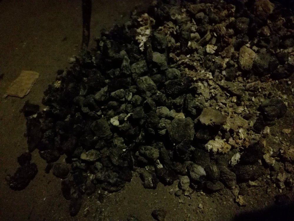

Od 3lat nie potrafię ustawić tego sterownika. Właściciel pieca, w którym był kupowany kocioł ma w dupie moje telefony, prośby. Hydraulik rozkłada ręce, twierdzi, że na tym sterowniku się nie zna i nic nie zrobi. Znajomi coś podpowiadają, nie wiem ile razy już były nowe nastawy. Chyba z tysiąc. Zmieniane co doba lub kilka dni. Płakac mi się chce jak wyrzucam to co wrzuciłam. Na niecałe 100m2 idzie tona miesięcznie. Co zima 6tys zł. Już nie daje rady z tym piecem, najchętniej wróciłabym do smieciucha. Czy jest ktoś w stanie mi pomóc, ja już nie proszę, ja błagam. PODAJCIE mi jakieś konkretne nastawy, już niech nie będzie popiołu, ale niech cokolwiek się spali, żeby tyle węgla nie szło. ALBO niech odezwie się osoba z mazowieckiego, która mogłaby podjechać i to ustawić, zapłacę za paliwo, za usługę. Byle wkoncu to dziadostwo zrobić tak jak należy. POMOCY!!!!!!!!!!!
Mam na kotle Master500 ale tak źle z nim to nie jest - na ~150m2 idzie 3300kg przeciętnego grochu na sezon.
Napisz jaki to kocioł, jaki palnik , jakie masz nastawy tak po kolei , jaki groszek , Aha ... czy masz termostat pokojowy

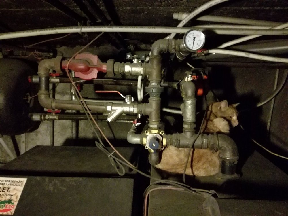

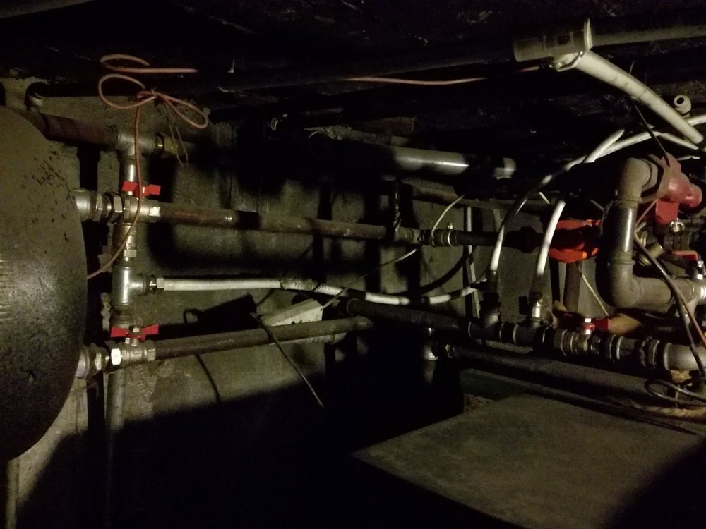

A najlepiej zrób foto jak piec i instalacja wygląda

Nie mam termostatu, a ekogroszek kupujemy z polecenia znajomych, u nich spala się do popiołu. Zreszto tyle już mieliśmy rodzajów ekogroszkow, że ciężko zliczyć, ale zawsze z pewnego źródła i godnego polecenia. A jak mam sprawdzić jaki to palnik?
Przede wszystkim to w popiele masz połowę węgla!

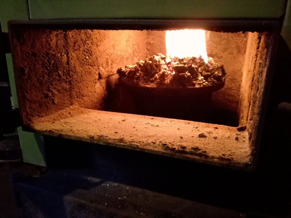

Na dmuchawie tą przesłonkę ustaw tak aby szczelina była około 1,5 cm bo widzę że jest zamknięta
i poczekaj kilka godzin
Najważniejsze: odżałuj parę złotych na zakup termostatu pokojowego - to oszczędność około 20% opału!
zrób foto palnika - to jest retorta czy rynnowy?

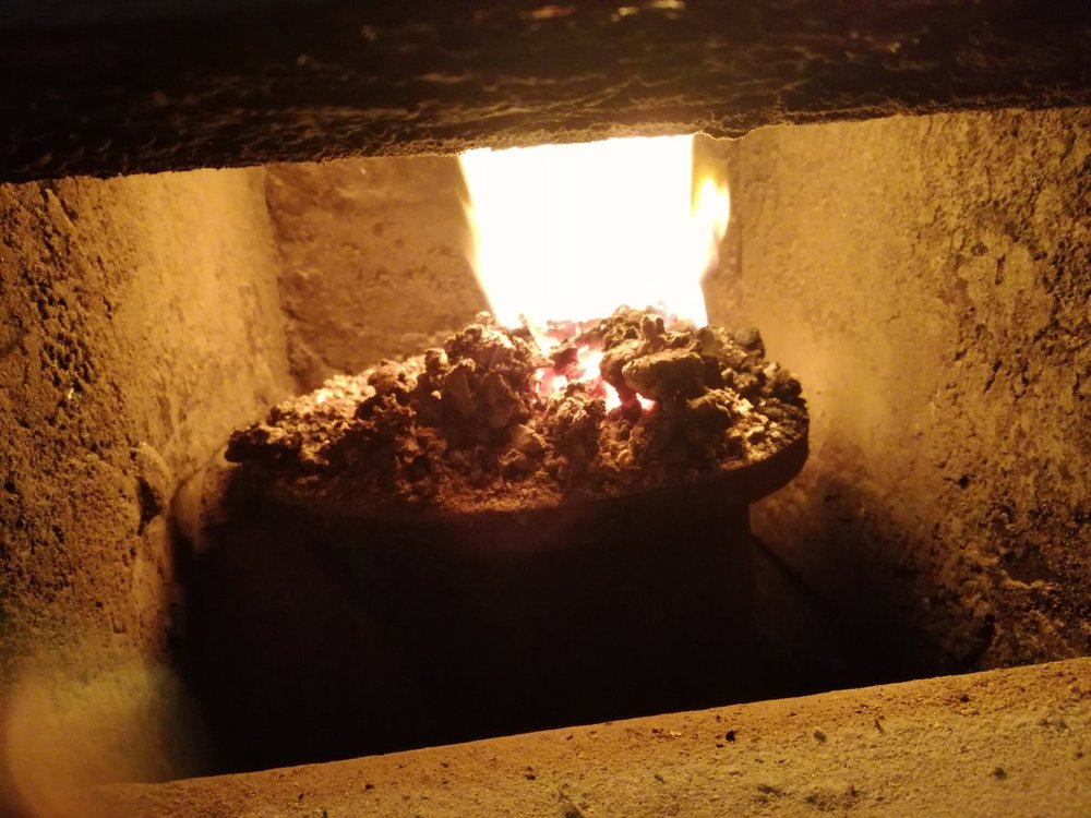

Podnieś na jakiś czas tą temperaturę do powiedzmy 60*C i zobacz co się dzieje. Obserwuj z której strony wylatują niedopałki, może ta retorta wymaga wyczyszczenia z popiołu.

Tak się dzieje jeżeli za mało jest powietrza, dlatego pisałem żeby lekko odsunąć przesłonkę bo na foto widzę że zasłania wentylator prawie całkowicie
@Jolaska26
Oprócz ustawień kocioł wyczyść bo duża część ciepła idzie również w komin
