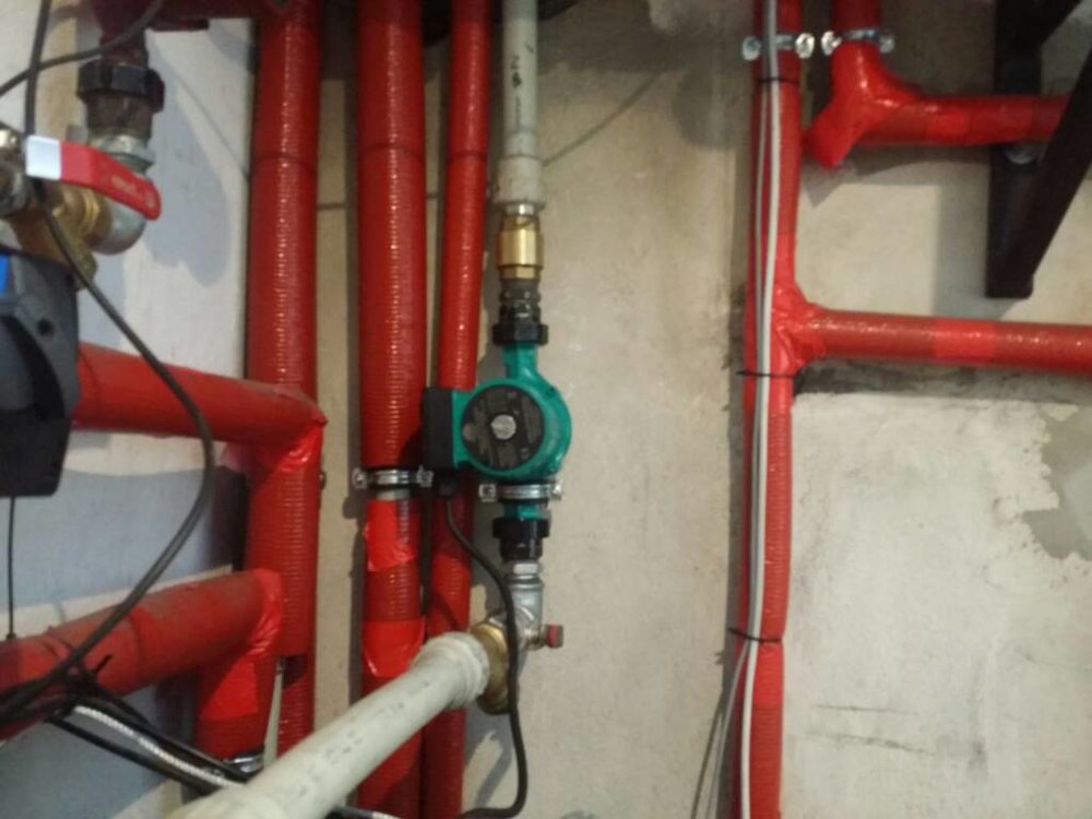

Zimny Powrót Z Bojlera I Zimna Woda Użytkowa
Rozwiązane przez 161os037

temat był inny ( brak zimnej wody )
myslę ze inna pompa pomoże.
a jezeli chodzi o wygrana w totolotka to nie grałem i nie gram. Wolę zarobić z ciężkiej pracy (budowlanka) a poza tym 3miesiące temu rodzice przepisali mi dom i nie zamierzam go sprzedawać....

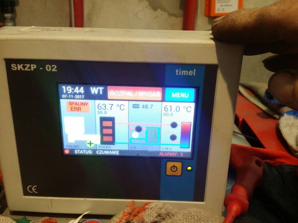

Sterownik podłączony do modułu internetowego i widzę na telefonie co się dzieje na piecu. Nikt poza mną (żona, dzieci, rodzice)nie schodzi do kotłowni. A poza tym zawsze mozna zdjąść rączkę z zaworu i tyle. A jak ktoś bedzie chciał to nawet palca w tyłku złamie.
Jak wymienię pompę to dam znać czy problem rozwiązany, na razie pozostawiam otwarty.
Spróbuj usunąć sprężynkę z zaworu zwrotnego, bardzo często blokuje przepływ wody w instalacji, pompka nie może sobie poradzić, aby go otworzyć.

dziś montuje pompę 25/40 zobaczymy czy zadziała.

chyba nie muszę nic pisać? ?? wystarczy zdjęcie?

  • Rozwiązanie
Super[emoji106]brawo Ty i brawo sambor [emoji6]
