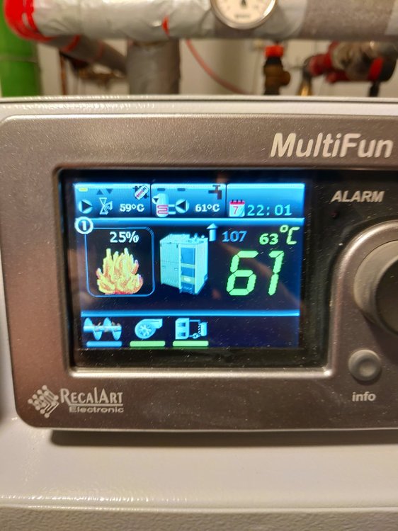

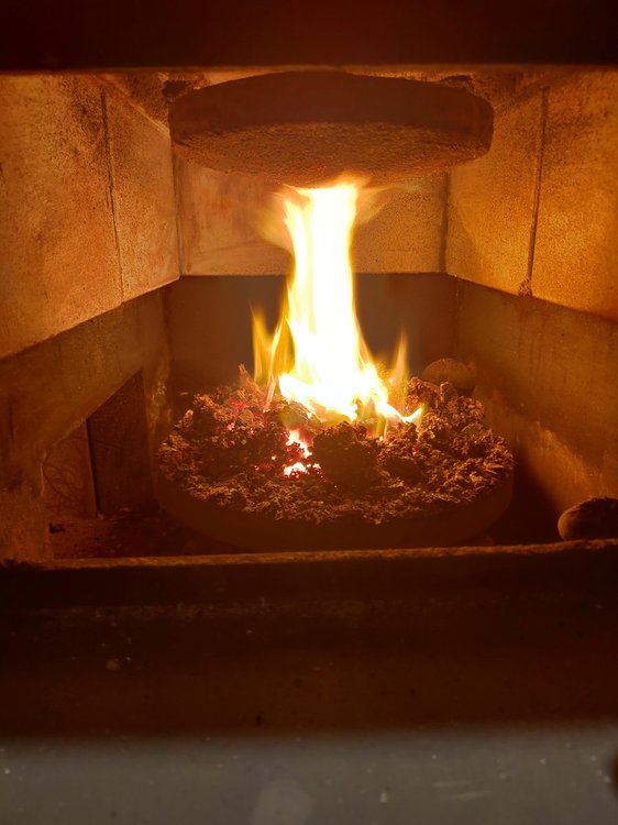

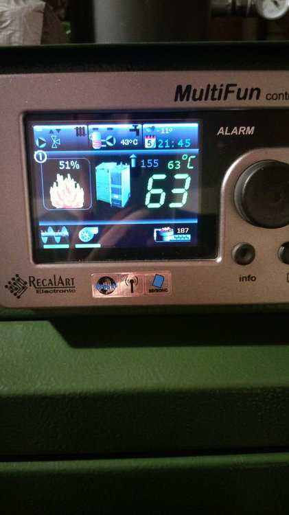

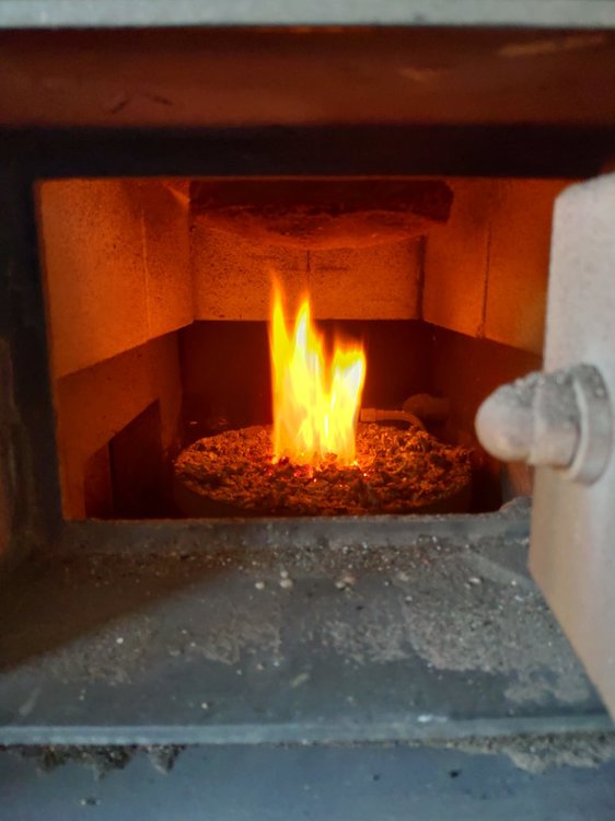

Panowie,
Który parametr w multifun odpowiada za nawęglenie palnika? Jak bym nie ustawiał ciągle mam płasko na retorcie...
Piec: Sas Solid 19kW, ogrzewane ok. 180 m2, tylko grzejniki, na palniku Retopal, aktualne zużycie przy temp. -5 na zewnątrz: 25 kg
Zaawansowane - kocioł - czujnik żaru - korekta czujnika żaru....
Ile sugerujesz ustawić?
Dam 25% i zobaczę co i jak.

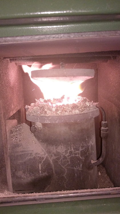

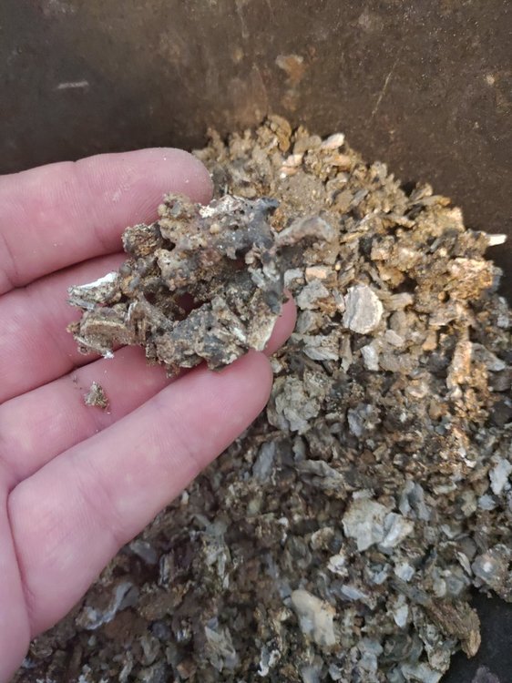

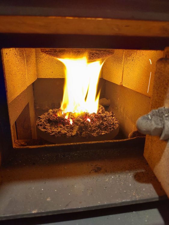

W popiele takie spieki:
Czy retortę obrotową się jakoś uszczelnia? Zdaje się @Animus coś kiedyś pisał...
Edytowane przez ryszardl
uzupełnienie
Ja mam korektę czujnika żaru na - 5.
Korekta wiele zależy też od ustawienia samego czujnika względem retorty.
Co do uszczelnienia retorty, to w przypadku pancerpola duo nie jest wymagane.
Niech mnie ktoś poprawi jak się mylę... :)

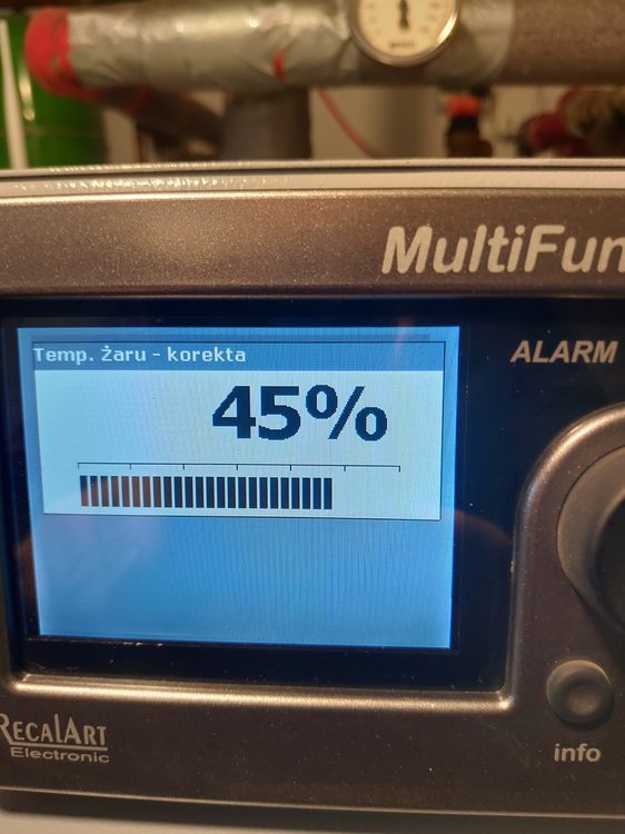

Po ustawieniu korekty na: -30% jest poprawa, jednak... będę jeszcze obserwował. Może powinienem skorygować położenie czujnika żaru?

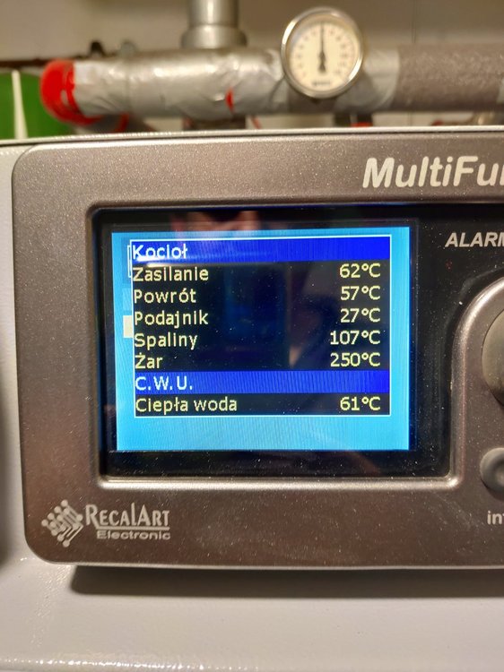

@rudobrody1 ile wynosi u Ciebie temp. żaru?
Gdyby ktoś miał jeszcze jakieś wskazówki, chętnie posłucham
A to ciekawe.
Zwiększanie ujemne korekty ma obniżać poziom nawęglania, u Ciebie jest odwrotnie?
Zwiększanie dodatnie ma podnosić.
U mnie jest tak ( przy korekcie -45%) i pali się jak poniżej. Akurat cwu szarpnęło.
Tak pod tym stałym talerzem, a obudową zewnętrzną fajki, miałem uszczelkę z koca gaśniczego wyciętą.
Teraz mam już inny palnik, tamten rozsprzedałem na części,  resztę zużytych elementów wywaliłem na złom.

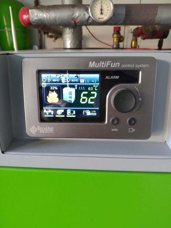

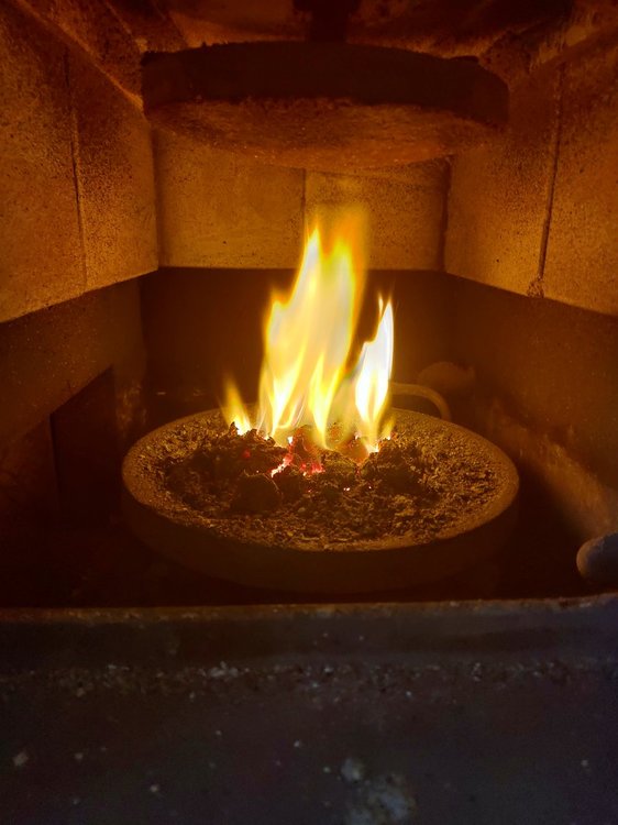

Witam kolegę ryszardl rok temu miałem ten sam problem  też z retopalem i różne cuda w ustawieniach robiłem,na małej mocy koniec był praktycznie zawsze taki sam  jak na twoim zdjęciu.Czujnik żaru szaleje i efekt jest jaki jest, jeśli bardzo chcesz żeby czujnik był włączony  to ja miałem ustawienia korekta paliwa od +7 do+9 ,przyrost mocy 15,spadek mocy 35 wiatr od 0 do -2 i w miarę to wyglądało na palniku.
22 godziny temu, krisgie napisał:
Jak się komuś chce to może też sprawdzić zmniejszenie mocy kotła poprzez dużą korektę paliwa w dół oraz odpowiednią korektę powietrza
Tak właśnie mam ( dzięki temu pid standard nie odstawia palnika). Korekta  żaru na -55%. Nadmuch co prawda +20%, ale mam talerz retorty nieoryginalny ( wiesz jaki)  i tam trzeba więcej dmuchać.

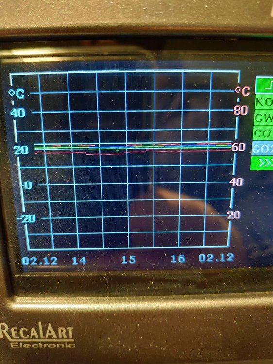

Szkoda że wykresów nie można obejrzeć :(  , dużo przeciąga?
Edytowane przez krisgie

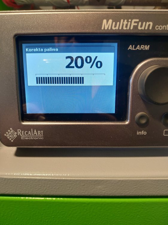

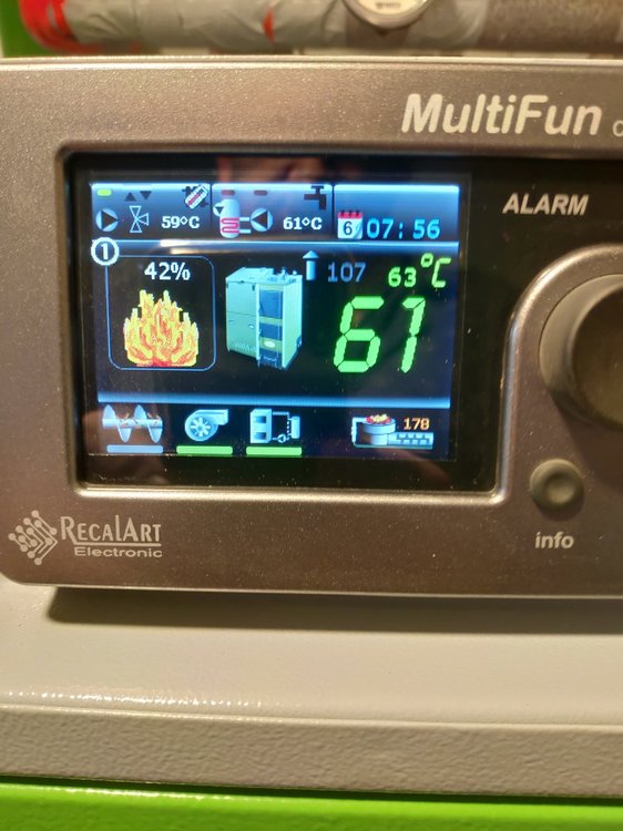

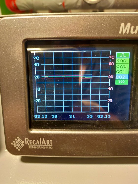

U mnie aktualnie tak:
Czujnik żaru wyłączony. Korekta paliwa palenie +20%, moc kotła w serwisowych: 25kW Solid. Pompa cwu włączona na stałe.
Chodzi non stop, raz przez ostatnią dobę się odstawił.
Na zdjęciu "z falami" - grzał bojler 220l - duży rozbiór, wiadomo: wanna.
W zasadzie tak mogłoby zostać.
Gdyby jeszcze udało się spalanie zmniejszyć....
A co to za paliwo? Bo dość czysto w kociołku :)
