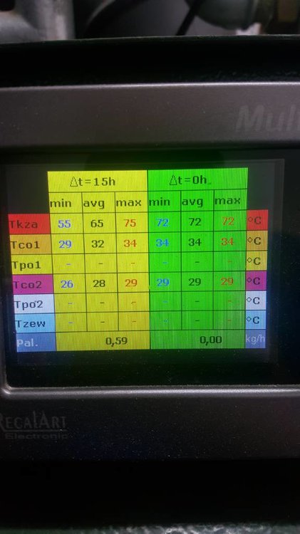

W jaki sposób sprawdzacie swoje średnie zużycie? Nie jestem pewien czy dobrze to robię: ustawiam 24,01, godz 13:00 do 23,01 godz 13:00 i 23,01 godz 13:00 do 22,01 godz 13:00. Zawsze sprawdzam ostatnie dwie doby w ten sposób.
Serwis -> kod 19800
Znajdź "Wydajność podajnika" i zmień na początek na 0.27 kg/min.
Żeby skalibrować to dokładnie do danego paliwa to musisz przepalić jakąś ilość i porównać ile pokazał ster a ile zeszło i odpowiednio zmienić ten parametr.
Albo wygasić, zważyć worek/dwa, wyrównać opał np do podajnika (wybrać z kosza), sypnąć ten worek/dwa, włączyć podawanie i mierzyć czas aż opał zejdzie do podajnika i poprawić parametr.
Sposobów jest kilka.
A potem to już możesz sprawdzać zużycie w jakim okresie chcesz.
Edytowane przez krisgie
Wydajność podajnika już sobie skalibrowałem, u mnie wynosi 0,29.

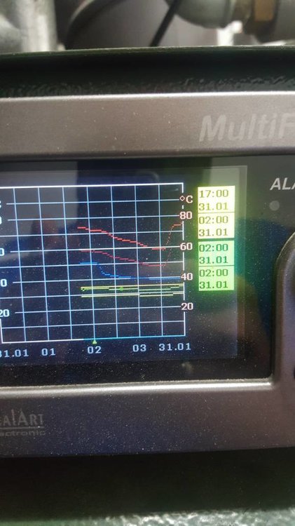

Zastanawia mnie tylko dlaczego , żeby sterownik obliczył średnie zużycie muszę mu dodać dwa okresy czasu. Zamiast mu podać np. od poniedziałku do niedzieli, to muszę ten okres podzielić od pon do środy i od środy do niedzieli. Ktoś mi to wyjaśni?
Dokładnie.
I można chyba 10dni zebrać do kupy.
A może kolega @qufel ma jakąś starą wersję softu i coś w niej źle działa?
A nie możesz drugiej od góry daty zmienić na 29.01 ?
Robisz tak :
31.01
29.01
Klikasz kółko x 4
Edytowane przez marwol
