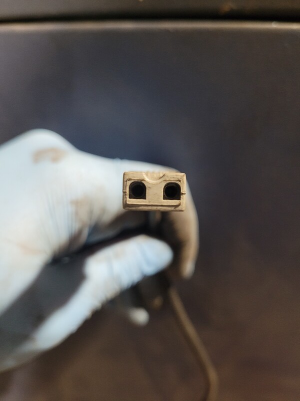

Witam.  Posiadam w kotle wyjście na czujnik spalin, ale nie posiadam takiego czujnika. Podłączyłem na próbę czujnik od CWU oraz czujnik od podajnika i nic nowego nie wyświetliło się na ekranie sterownika. W ustawieniach sterownika brak wzmianki na temat czujnika spalin. Szukałem w sieci czujnika spalin, ale wszystkie są bez wtyczki. Jaki czujnik będzie tu odpowiedni? Dodam, że jest też gniazdo "czujnik dodatkowy", pod które podpiąłem również czujnik od CWU oraz podajnika i też nic się nie pojawiło.
Sterownik nie posiada algorytmu PID więc zakładanie tego czujnika mija się z celem . Radził bym przed zakupem kontakt z serwisem TECHa.
