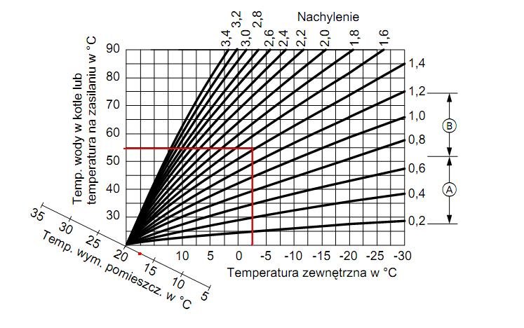

To masz bardzo ograniczone możliwości sterowania, żeby nie napisać że sterowania nie masz. Marnym pomysłem była budowa dość dużej instalacji jako jedno obiegowej, z jednym miejscem regulacji temperatury.  Nie bardzo rozumiem jak ustawiłeś ta krzywą bo to co opisujesz jako krzywą na pewno nie dotyczy krzywej
Praca instalacji według krzywej oznacza dobór temperatury zasilania według temperatury zewnętrznej aby osiągnąć wymaganą temperaturę pomieszczenia. Dla podłogówki są to krzywe oznaczone poniżej 0,8. Musi być też podłączony czujnik temperatury zewnętrznej inaczej sterownik pracuje jako stałotemperaturowy. Przy obecnych temperaturach zewnętrznych temperatura zasilania powinna wynosić  ok 25o C.
Edytowane przez mak
Czujnik temperatury zewnetrznej oczeywiscie jest zainstalowany.
Wykres krzywej ze sterownika wglada dokladnie jak krzywa grzewcza 0,4 z Twojej grafiki.
Dlatego wlasnie pytam czy zmienic parametr wplyw pomieszczenia, bo u mnie temp zasilania wynosi ok30-32 stopnie
Krzywa powinna być taka, aby przy temp obliczeniowej była wyliczona temp zasilania - dla -20C  39C na zasilaniu,
czyli dla twoich danych wynika między 0,6 a 0,4
Wpływ pomieszczenia pomiń na początek i zobacz jak się grzeje.
