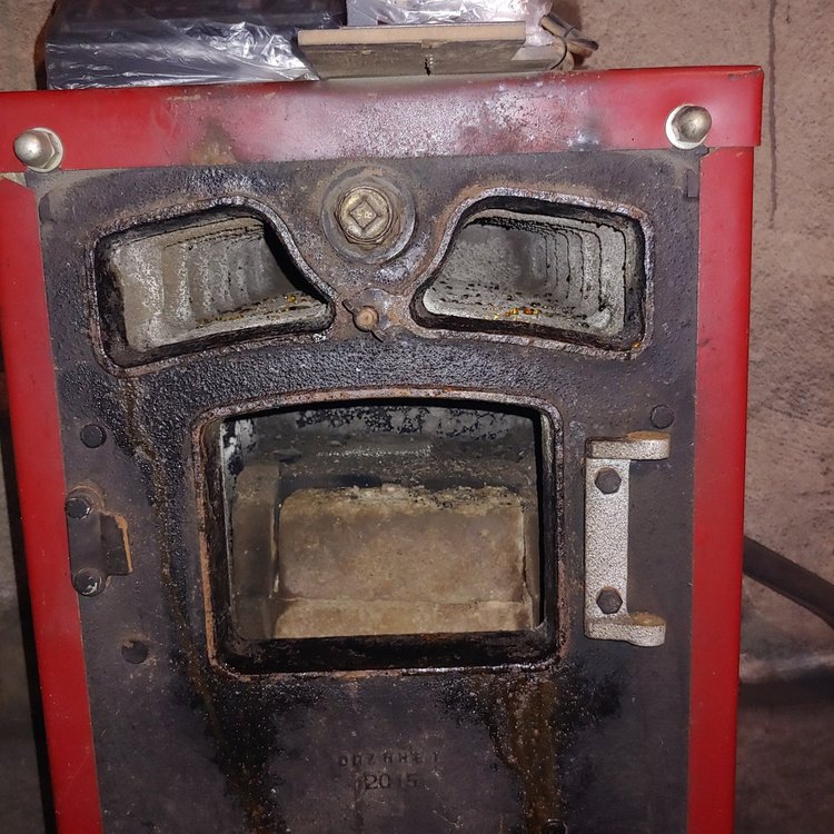

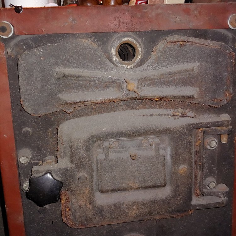

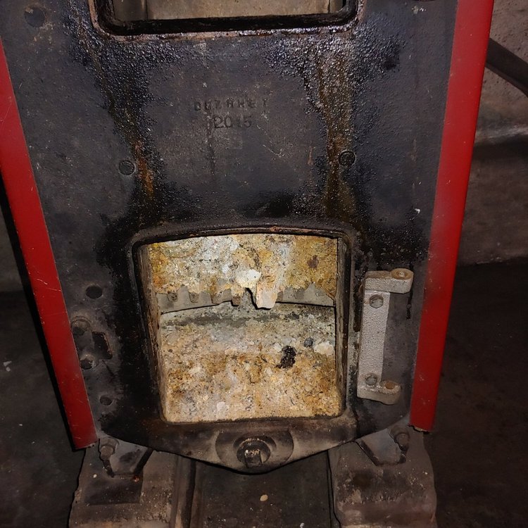

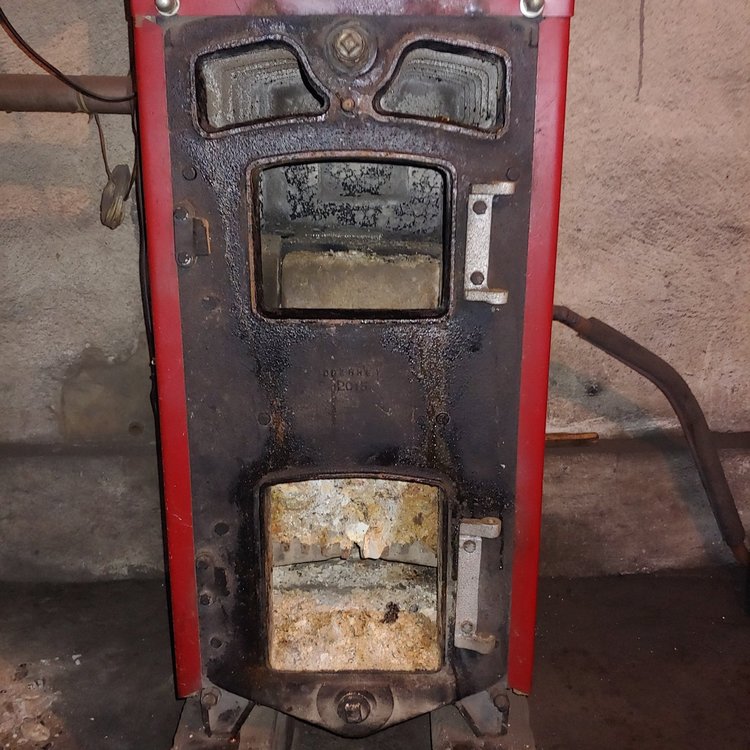

Daję fotki mojego zaplakanego kotła i popękane z wilgoci Camino które parę lat temu przygarnąłem, odremontowalem i używałem dwa sezony. Był na chodzie gdy go odstawialem po zakupie MPM a teraz sprawny jest tylko korpus. To tak ku przestrodze.

Co do Camino to stan na zdjęciach jest wyjątkowy, pierwszy raz od 5 lat tak to wygląda, mamy dziwne i wilgotne lato.
U mnie kocioł wygląda podobnie już po wytarciu wody . Tych kropli które masz w kanale dymnym miałem o wiele wiele więcej w całym piecu . Przed wytarciem miałem kałużę w popielniku . Kocioł mam z tego samego roku co ty .
