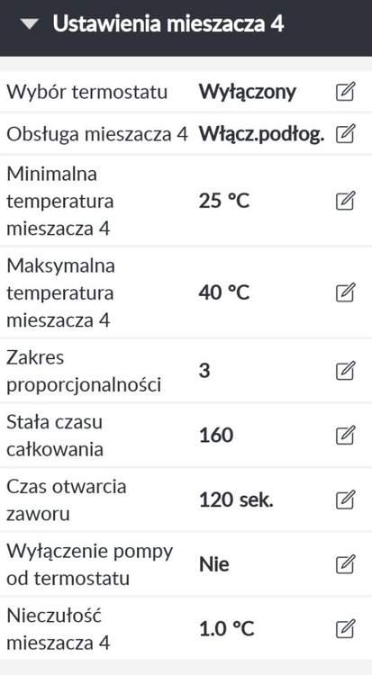

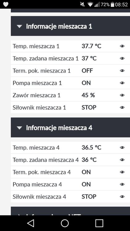

Jak ustawić, aby regulacja temperatury odbywała się mieszaczem ??
Posiadam termostat ecoster, tam jest tylko regulacja pokojowa, albo załącza, albo wyłącza kocioł z przypisaną stała wartością temperatury zadanej na  mieszaczu ?
Ja mam pogodowke i termostat pokojowy.
Kaloryfery steruje zawór 4D - mieszacz 1, podlogowka steruje zawór 3D - mieszacz 4.
Na wykresie ładnie widac, jak przy zmniejszaniu się temperatury zewnętrznej podnosi temperaturę na obiegach.
Pompy od CO chodzą mi cały czas. Muszę dopracować krzywą grzewcza.
Kocioł chodzi w FL, w domu stała temperatura 22'C.
Wrzucę jeszcze raz moje ustawienia.91df2084ac0fa75678cc976437bf06a5.jpg9d49be148f40a5baf0716d9b2f9e40ef.jpg87ed9793b493eee9567a24537ccd0832.jpg24292ef7563c5c11ee77ae4c8df78736.jpg2f90b593416abe44ca7b96672736d594.jpg256ed5ab81aa9e37db07484ae669bbe5.jpga4eb5627a5810529133cc41db07421da.jpg
www.kochowka.blogspot.com
Ja mam podobnie. Co prawda mam tylko 3D od podłogówki ale też mam ustawiony w trybie pogodowym. Krzywa grzewcza 0.2 +2 stopnie korekta. Zacząć trzeba od doboru prawidłowej krzywej i ewentualnej korekty. Dopiero potem można bawić się ecosterem pokojowym.
Pogodówka steruje temp mieszacza w zależności od temp zewnętrznej.

Proszę o poradę bo sam tego chyba nie rozwiąże .
O co chodzi z zakresem proporcjaności mieszacza ? Wertowałem całą instrukcje i n nic nie znalazłem , dziś zamontowałem czylujik powrotu mieszacza żeby działał siłownik kierunki zamykania i otwierania są prawidłowe sprawdzałem w ręcznych ustawieniach i kursy jest ok , na priorytet cwu też zamyka mieszacz na max .
Tem mieszacza ustawiłem na 50' min. Na 40 a proporcjonalność na 5 czasy otwarcia wpisane wyboru termostatu też a po kilku godzinach jak żona wróciła do domu okazało się że w domu zimną grzejniki zimne kocioł pracuje i się wygasza temperatura zadana 70' na kotlet 76' , tem powrotu mieszacza ponad 60 ' a mieszacz prawie zamknięty . Co może być powodem co zmienić co sprawdzić ? Niedługo będę miał czujnik zewnętrzny ale na razie muszę korzystać z tego rozwiązania .
Oczywiście po przełączeniu pracy siłownika z automatu na ręczną i otwarciu mieszacza zaczęły grzać grzejniki ale nie po to mam siłownik a żeby biegać do piwnicy i go przedstawiać.

Podłączyłeś czujkę powrotu i uaktywniła ci się ochrona powrotu, dlatego mieszacz tak działa. Miałem to samo z włączoną ochroną powrotu.

Jaką masz ustawioną "Minimalna temperatura powrotu"? Podłączony czujnik powrotu włączył Ci automatycznie ochronę powrotu. Kilka stron wątku wcześniej była o tym mowa. Ktoś wrzucił swoje prawidłowe ustawienia.
@Patrol:
"Zakres proporcjonalności
Parametr ma wpływ na wielkość ruchu siłownika mieszacza. Zwiększenie jego wartości powoduje szybsze dochodzenie temperatury mieszacza do wartości zadanej, jednak zbyt wysoka wartość parametru powoduje przeregulowanie temperatury i niepotrzebne ruchy siłownika. Prawidłową wartość dobiera się doświadczalnie. Zaleca się ustawianie wartości parametru w zakresie 2 – 6 [3].
Stała czasu całkowania
Im większa wartość parametru, tym wolniejsza reakcja siłownika na uchyb temperatury. Ustawianie zbyt małych wartości może prowadzić do niepotrzebnych ruchów siłownika, zbyt duża wartość wydłuża czas znalezienia wartości zadanej temperatury. Prawidłową wartość dobiera się doświadczalnie. Zaleca się ustawianie wartości parametru w zakresie 100 – 180 [160]."

To ja się tez powtórzę.
"Zakres proporcjonalności" - To tak jak jest napisane w instrukcji. Zmienia się tylko wtedy gdy reakcja po ruchu siłownika jest zbyt wolna lub zbyt szybka. Trzeba dopasować tak by siłownik wykonywał jak najmniej ruchów dochodząc do zadanej temperatury. Mając oczywiście na uwadze bezwładność czujnika.  Czym niższa wartość tym więcej ruchów potrzebuje mieszacz by dojść do zadanej. Tym bardziej stabilna temperatura potem. Czym wyższa wartość tym krócej dochodzi mieszacz do zadanej, tym większe są odchyły potem i trudniej utrzymać zadaną.
"Stała czasu całkowania"  -  Tutaj trzeba obserwować w jakim czasie czujnik temperatury łapie nam zmiany. Dostosowujemy w ten sposób sterowanie mieszaczem pod konkretną instalację. Inaczej łapie temperaturę czujnik zamontowany przylgowo a inaczej czujnik w tulei zanurzeniowej, inaczej pod izolacją przypięty trytką a inaczej opaską metalową. Trzeba tak dostosować czas by nie było za dużych przekroczeń i by sterownik nie zamykał się przy zbyt dużych odchyłach.
