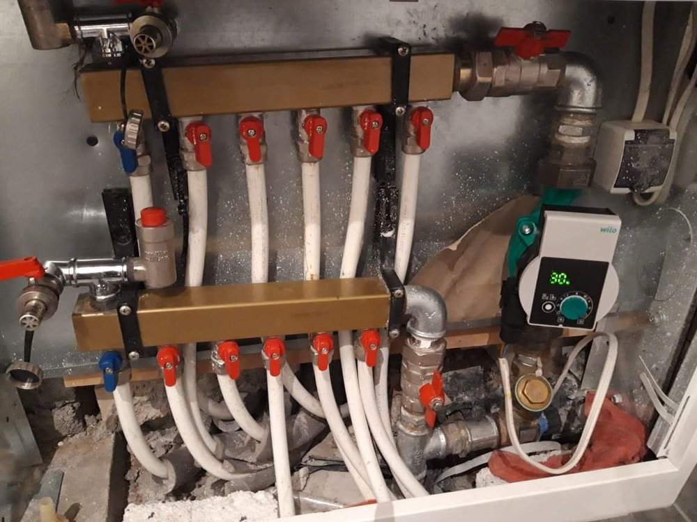

Posiadam rozdzielacz z 6 petlami ktore maja max 80 metrow do tego pompka 60 Keller przed pompa mam zawor 3d termostatyczny powroty zimne, z tym ze 3 petle sa krótsze i powroty sa po zamknieciu reszty po chwili cieple ale dluzsze obiegi czyli 80 metrow juz nie. wszystko przelane wyczyszczone odpowietrzone i nic w domu zimno. Kociol mam na ekogroszek 17kw temp na zasilaniu pompy od podlogowki mam ustawiome 55st. Nie posiadam na rozdzielaczu zaworow cisnieniowych mam zwykle zaworki na kazdym zasilaniu i powrocie. Wymienilem Pompe na Wilo Yanos Pico 2.0 25-60 wczoraj odpalone zobaczymy efekt czy bedzie pchalo. Jednakgdyby ktos mial jeszcze jakis pomysl co moze byc przyczyna to prosze o podpowiec. Ja obstawilem pompe ze stracila wydajnosc. Pozdrawiam
Zrób zdjęcie rozdzielacza  .Jakie średnice rur do niego? zawory ciśnieniowe znaczy rotametry
No właśnie teraz to musisz obstawiać a jak byś miał rotametry na rozdzielaczu to byś już wiedział czy i jakie są przepływy i jak było wcześniej, mógłbyś coś wykluczyć już.

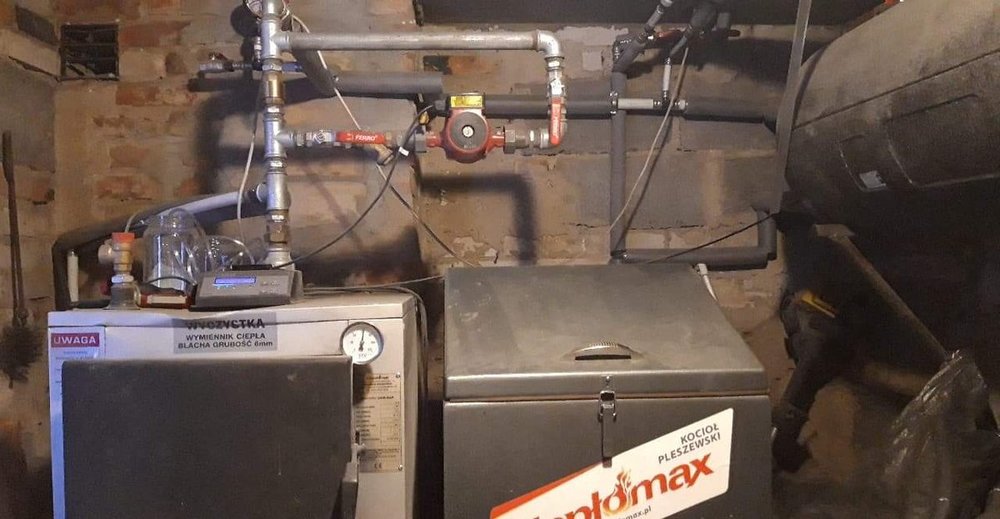

Witam ponownie pompa zmieniona bez efektow. Zasilanie i powrot bodajże mam 20 pex a petle 16 pex. Nie jestem specem od tego ale probuje juz wszystkiego. Czy jest mozliwosc ze zawor 3d atm jest zapchany ? Czy jest jakis filtr na powrocie w piecu ? Zdjecia podrzuce jak wroce do domu i instalacji pieca i skrzynki podlogowej.
Tylko dlaczego grzalo przez rok czasu a nagle przestalo ?
Pomijając całe wykonanie ,jeśli pytasz o filtr, niewiem czy dobrze widzę masz go pod pompa rozdzielacza
Tak kolego dokladnie jest zamontowany pod pompa tak w sklepie gdzie kompletowalem rozdzielacz byl zamontowany katologowo. Myslisz ze to jest problem ? Tylko dlaczego bylo ok?
w pierwszej kolejnośc sprawdz filtr siatkowy czy nie jest zapchany jakimś syfem.
po drugie jesli w ukladzie masz tez grzejniki to je pozakrecaj i zobacz jak zachowuje sie podłogówka.
mozesz sprobowac tez zniejszyc bieg pompy tej od podłogówki. sprawdz tez czy ta pompka Wilo nie jest zapowietrzona,czyli ustaw pokrętło w pozycji pionowej ,wtedy powinna sie odpowietrzac.
Sitko wyczyszczone uklad odpowietrzony brak grzejnikow na rozdzielaczu jest to pompka tylko od podlogowki od grzejnikow i bojlera jest druga pompa. Wczoraj przyjechal zobaczyc hydraulik sam osobiscie powiedzial ze jest to zagadka bo nigdy nie spotkal sie z takim czyms. Powiedzial ze jesli grzalo a nie grzeje to albo wina braku zaworu zwrotnego na zasilaniu rozdzielacza co jest dziwne bo przeciez grzalo albo zawor 3d atm nawalil. Co myslicie?

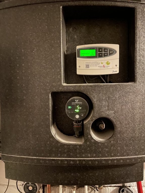

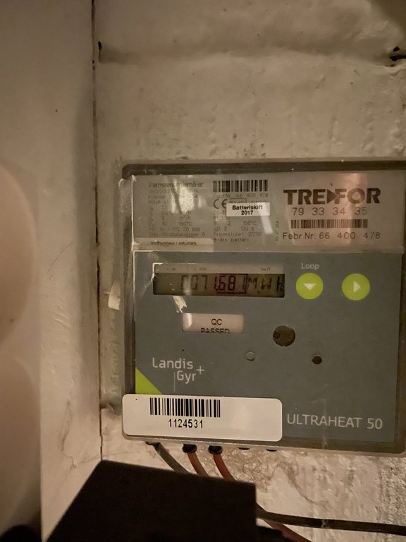

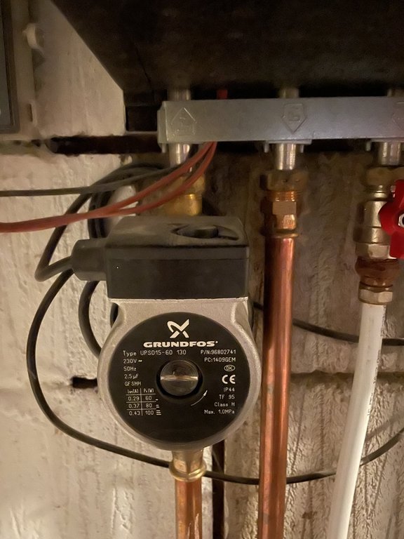

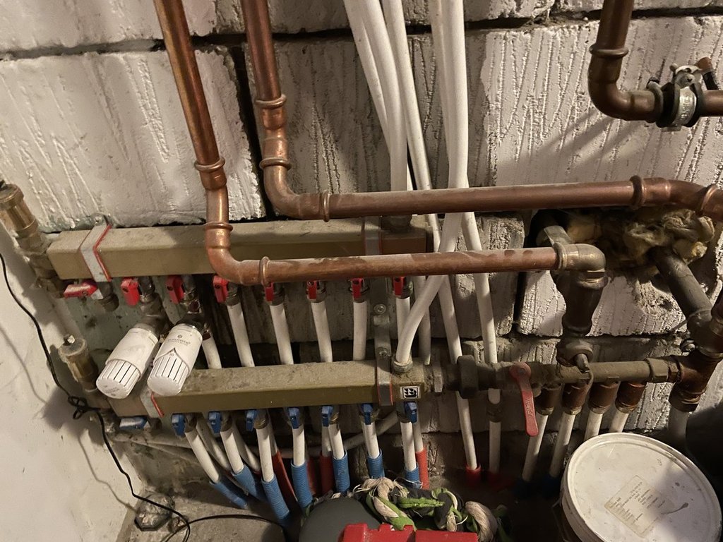

Witam, prawie dwa lata temu kupiłam dom w Danii z ogrzewaniem podłogowym w łazience i wszystko było dobrze zeszłej zimy jednak ale od kilku dni ogrzewanie w kuchni jest bardzo słabe. Od początku zawory były bardzo luźne ale wszystko działało wiec nie przykuwałam uwagi, wczoraj jednak zaczęłam tam grzebać i odkręciłam nakrętki żeby sztywno wszystko siedziało no i oczywiście oba ustawiłam na maks tzn 50 (skala 10-50). W łazience podłoga praktycznie parzy w stopy a w kuchni zimna tzn jest kilka miejsc odczuwalnie cieplejszych ale generalnie i tak zimnych. Przesyłam zdjęcia pieca i rozdzielacza, może ktoś z Panów ma jakiś pomysł co kozę się dziać? Duńscy fachowcy są dość drodzy i cwani wiec chciałabym jakoś się przygotować i samej zrobić rozeznanie a nóż może jakoś poprawie sytuacje. Proszę nie skreślajcie mnie ze względu na płeć bo choć magisterkę na Politechnice Wrocławskiej skończyłam ładnych pare lat temu to zdolności zostały (: Pozdrawiam i wszystkiego dobrego w nowym roku!
Edytowane przez Ladymocca1
Dodanie zdjec.
Te białe zawory na ostatnim zdjęciu są pewnie od podłogi- trzeba się nimi pobawić aby podłoga grzała prawidłowo.
Czas reakcji podłogówki jest duży że 2-3 godziny , więc potrzebna jest cierpliwość.
