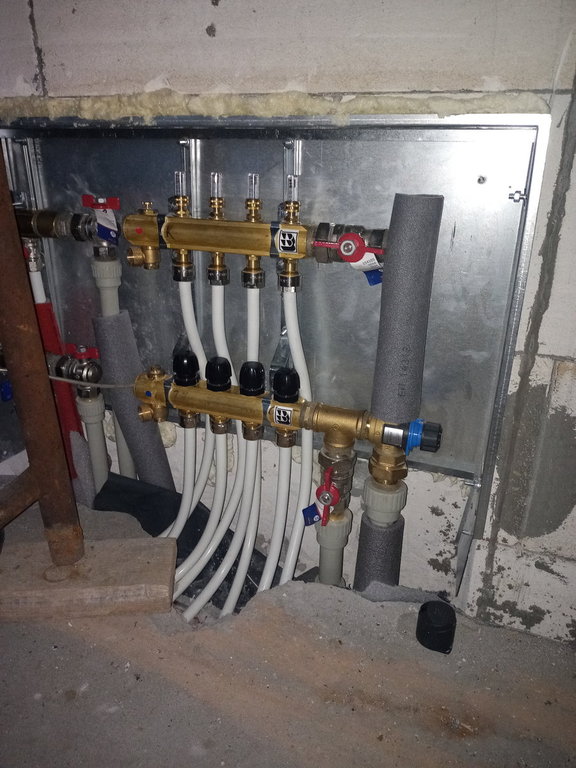

Pomocy rotametry wskazuja 0 na piecu 60stopni pompka na 3 boegu grzejniki grzeja podlogowka na górze grzeje na dole nie .odpowietrzona chyba dobrze .belka zasilajaca goraca .belka powrotu albo zimna albo goraca. rurki zimne powrotu .zasilajace cieple ??????
Nie wiem jak klikam aby wybrac pliki i nic sie nie dzieje
35 minut temu, kiminero napisał:
Wrzuć foto tego rozdzielacza.
Gdzie jest pompa?
W piwnicy
Dodam ze zamykalam wszystkie obwody oprucz jednego i nic sie nie dzialo rotametr zero a zapytam jeszcze czy odpowietrzajac to ma roznice czy powrotem czy zasilaniem?

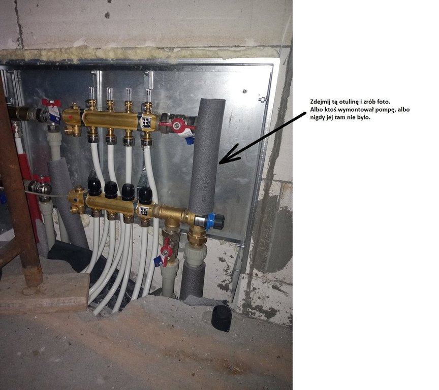

A czemu nie przy rozdzielaczu? Jak sie ta woda ma przedostac przez ten zawór mieszający? Co za partacz to robił?
Edytowane przez swampshark
Czyli co mamy zamontowac jeszcze jedna pompę? Gdzie ona ma byc?
Tam jest rura pompy tu nie bylo
Jak na foto.
Nie widzę kotłowni. Na piętrze też jest podłoga? Pokaż jej rozdzielacz.
Edytowane przez kiminero
Czyli wstawimy pompę bedze cieplo
Tak na pietrze jest podlogowka ale innym systemem zrobiona bez rotametrow
Do tego typu rozdzielacza z zaworem mieszającym termostatycznym własna pompa jest niezbędna. Nie widzimy niestety całości układu i z całą pewnością pojawi się przepływ, a jak to będzie grzało i czy nie zakłóci reszty to już loteria.

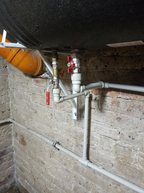

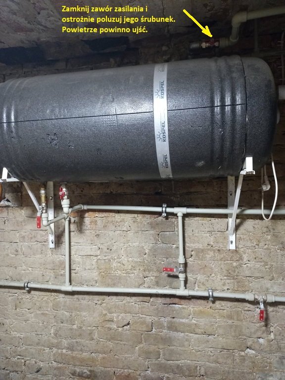

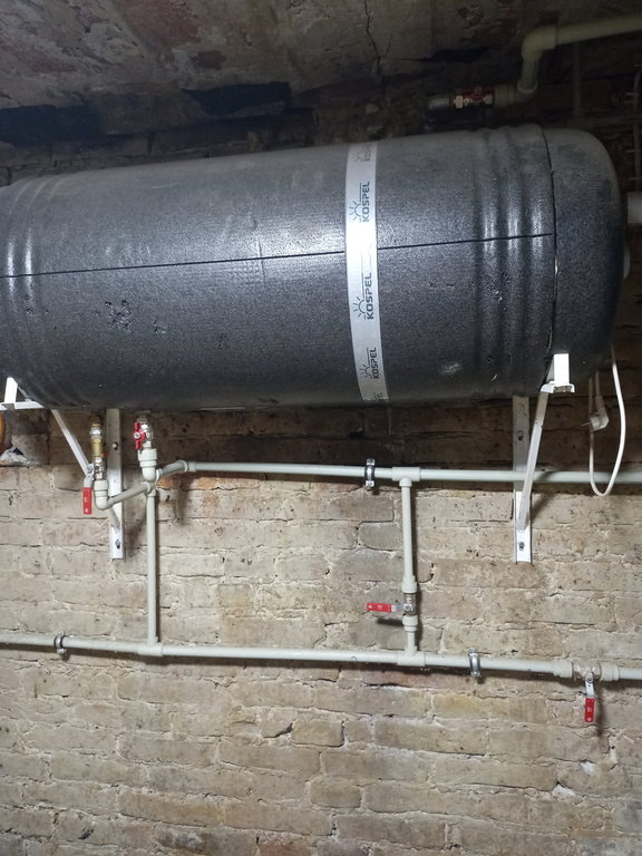

Acha super a jeszcze nie na temat jak odpowietrzyc bojler? Bulgocze i sie przelewa wiec sie zapowietrzyl pewnie ale jak to zrobic?
Ciężko cokolwiek doradzać jak nie widzę jak on jest podpięty.
Spróbuj zamknąć zawór powrotu boilera i poluzuj śrubunek na zasilaniu. Ewentualnie jak boiler ma swoja pompę to daj ją na max i niech powyrzuca powietrze do kotła. Czasem wystarcza.
20210101_165229.thumb.jpg.06e43e765159d293a150d1954a69b1a9.jpg.61831de88527339f5e0405dc2f4864b9.jpg
Ok. To dwupłaszczowa wersja.
Warto dać na wejściu do płaszcza odpowietrznik automatyczny. Można też zdławić przepływ na zaworze powrotu boilera (pod boilerem).
On jest jakoś sterowany czy idzie na jednej pompie z CO? Jak na jednej, to przymknąć zawór pod boilerem na 1/3 otwarcia.

A zawór antyskażeniowy gdzie, woda kotłowa może przedostać się do wody użytkowej i skazić instalację wody pitnej.
Eeee znowu bomba...

I to uzupełnianie instalacji CO na sztrywno z jednym zaworem. O antyskażeniowym juz @RedEd wspomniał.Brak też zbiornika przeponowego i zaworu bezpieczeństwa ze zwrotnym.
Tam jest praktycznie połowa do przerobienia, włacznie z podejsciami do kotła i bojlera.
To akurat jest.
