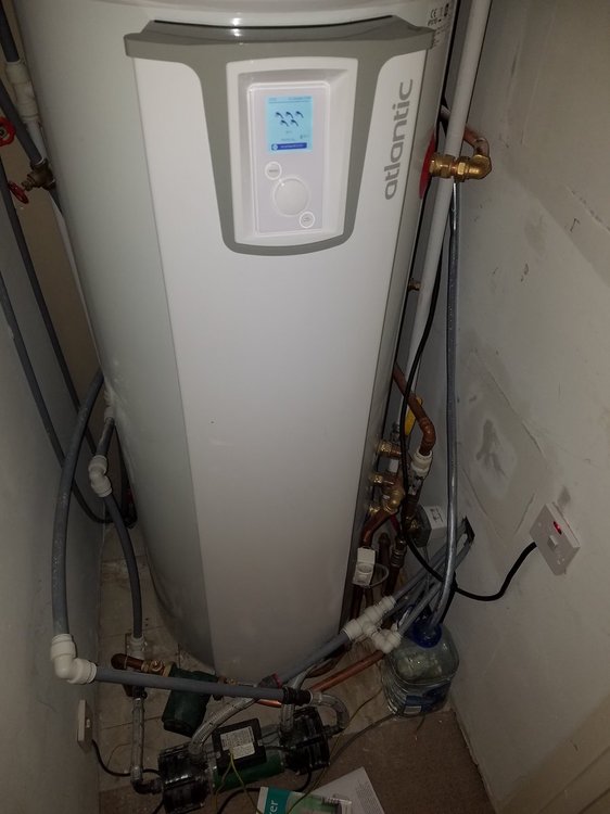

Cześć mieszkam w Irlandii niedawno sprowadziłem sobie piec Tilnger  pellet duo slim 35kw podłączył mi go Irlandczyk który robił to pierwszy raz, jadę na ustawieniach fabrycznych na programie auto, i chciałbym żebyście ocenili te ustawienia bo tutaj nie ma szans na fachowca od tych pieców tym bardziej ze mieszkam na wsi czytam forum i już się trochę nauczyłem ale słabo mi to idzie dodam  ze to jest mój pierwszy dom i dopiero elektryki i hydrauliki się uczę wiec proszę o wyrozumiałość jako ze dla kogoś rzecz oczywista nie zawsze jest nią dla drugiego. Dodam dwa  filmiki sami oceńcie i

35 kW to pewnie do ogrzania ze 250m kwadratowych ?? Jaki palnik ?? coś więcej o instalacji hydraulicznej

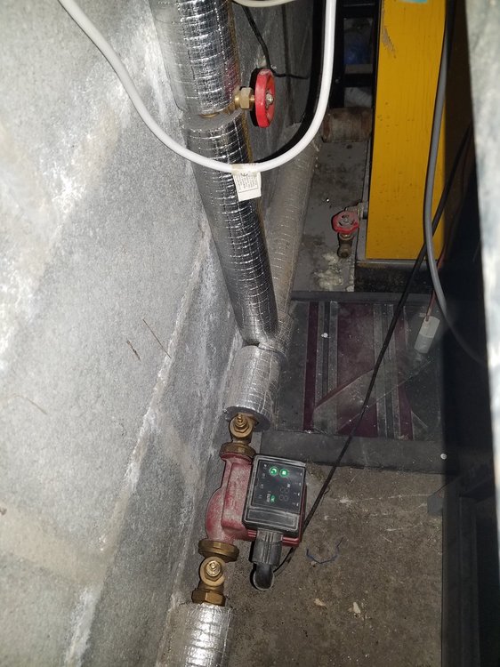

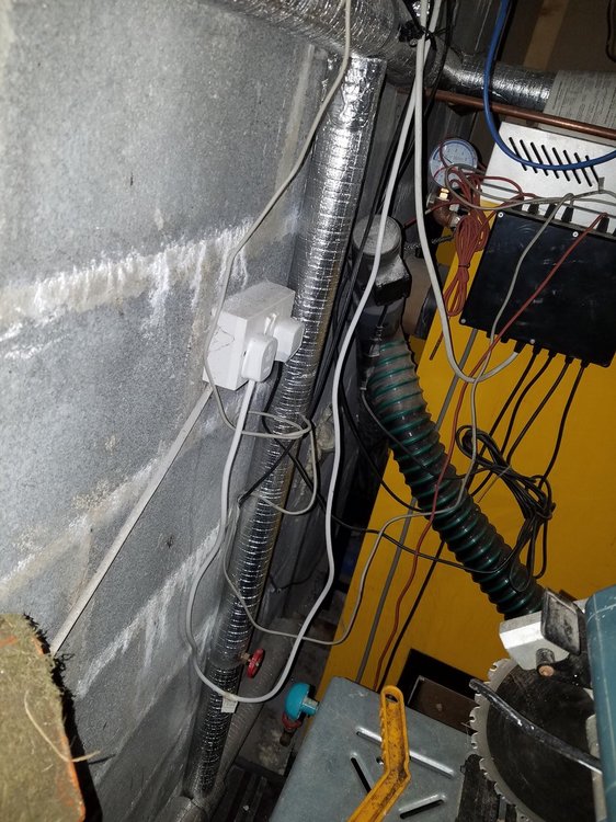

278m2 drewniana rama dom 10 letni 10 grzejników z termostatem i 5 takich pionowych na parterze piec w garażu dość daleko wiec hydraulik wpiol mi pompke do co bo jako że nie ma jak poprowadzić kabla do pieca, na rurze zamontowany jest termostat który ma włączać pompę jak woda będzie miała 35 stopni, czy dobrze tak Nie Wiem ?. oraz pompka stoi przy pompie ciepła powietze woda z wezownica tam zamontowany jest zawór ktory ma być podłączony do termostatu w pompie i się otwierać jak temperatura spadnie poniżej 50stopni. Skomplikowane dlatego proszę o rady. Ps czekam na elektryka który ma to uruchomić

Napisz coś więcej o instalacji. Masz w profilu napisane, że masz grzejniki z termostatami. Wszystkie mają termostaty, czy tylko te na piętrze? Gdzie masz zamontowany czujnik pokojowy, bo widzę, że w ustawieniach jest włączony. Są da różne obwody: jeden na parter, a drugi na piętro? Czy jeden wspólny? Co jest między kotłem, a grzejnikami? Zawór 4D z siłownikiem, czy ręcznie nastawiany? A może 3D? Pompa CO?
Masz bojler CWU? Bo nie widać ustawień.
P.S. Ze szczerą chęcią pomocy, ale niestety niewiele rozumiem z powyższego Twojego postu. :(

Pompy CO są na stałe włączone do prądu? Bo kocioł chyba nimi nie potrafi sterować, bo nie masz czujnika temperatury CO (na pierwszym filmiku widać od 59. sekundy, że nie ma odczytu tej temperatury - obok jest zadana 64).
Sprawdź dokładnie jaki masz zawór między kotłem, a pierwszą pompą CO.
Mówisz o bojlerze z wężownicą. Pokaż ustawienia CWU.
