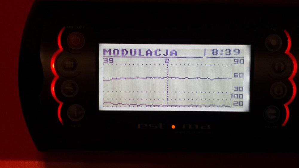

Panowie po kilkunastu godzinach spędzonych w kotłowni i próbach z nastawami kotła uzyskałem taki wykres. Piecyk chodzi ciągle nie przegrzewa się i wyłącza tylko co 6 godzin na zaplanowane czyszczenie. Czy taki wykres jest prawidłowy.
Jak dla mnie ok.Ja mam podobny.Jakie pokazuje ci spalanie na godzinę przy tak niskiej mocy?
Na sterowniku w sekcji palnik pokazuje mi 0,9 kg/h. Jak Pan uważa dużo czy mało.
Mówmy sobie  na "ty" na tym forum jeżeli tobie to nie przeszkadza.Czy dużo czy mało...ciężko powiedzieć bo nie wiem jak ciepło lubisz w domu,czy dom ocieplony,nowy czy stary,jaką powierzchnię ogrzewasz itd.Bo przykładowo utrzymując temp. 22 st., w domu 300 m kw. to takie spalanie będzie bardzo niskie,ale już dla domu czy wręcz mieszkania 50 m kw. to będzie już bardzo dużo.Ja również mam około 1 kg./h.
Ogrzewam dom o powierzchni ok 150m2. Dom jest średnio docieplony styropian 5cm. Temperatura w mieszkaniu waha się około 25 stopni. Kociołek także ogrzewa boiler 200 litrowy 60 stopni.
25 stopni toż to łaźnia......myślę że można by było zejść niżej ze spalaniem ....a w kotle jak ?
Mam dwójkę małych dzieci stąd ta temperatura w domu. Na kole mam 63 stopnie ustawione.
A jaki masz kociołek. Jakiej firmy i ile kw
