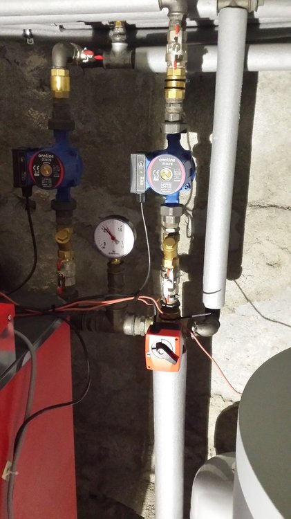

Panowie jakieś pomysły czy czekać do końca świąt i wołać serwis z mojej głupoty

Najpierw się upewnij czy to problem ze sterownikiem kotła czy z zaworem 4D.Kto ci podłączał kocioł i zakładał zawór 4D?
Kris12 jest pod wpływem alkoholu i i ma ograniczoną percepcję ............dobra jest zimno czyli co ?? palnik działa ....dogrzewa do zadanej ....wyłącz ochronę powrotu ............
kotłownia była budowana ok 2 miesiące temu i do tej pory do dnia dzisiejszego wszystko chodziło OK zawór ładnie pracował i nic się nie działo dopiero po podłączeniu tego nieszczęsnego czujnika i próby zrobienia testu otwarcia i zamknięcia mieszacza.
Cały kocioł działa prawidłowo tylko tan zawór jest ciągle na 100% otwarty. Jak wyłączyć ochronę powrotu?
Ja podobnie, jak Kriss12 mam ograniczoną percepcję z w/w powodów, ale mam instrukcję Igneo Slim (ty masz taki sterownik?)...

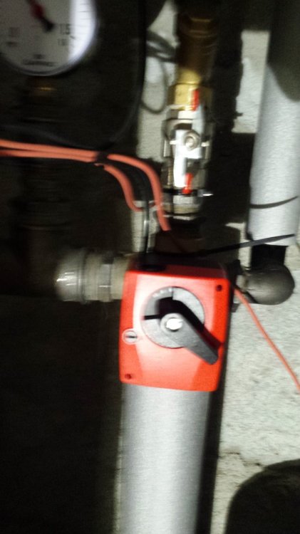

W ostateczności przełącz 4D na sterowanie ręczne, ustaw go mniej więcej w połowie albo mniej i grzej. Będziesz pewnie co chwilę latał do kotłowni kręcić tym 4D, ale do czasu przybycia serwisu jakoś dociągniesz. Wygląda jakby się zepsuł. Jakbyś nie napisał, że wcześniej działał dobrze, to bym powiedział, że jest na odwrót podłączony, bo takie przypadki już się tu na tym forum zdarzały.

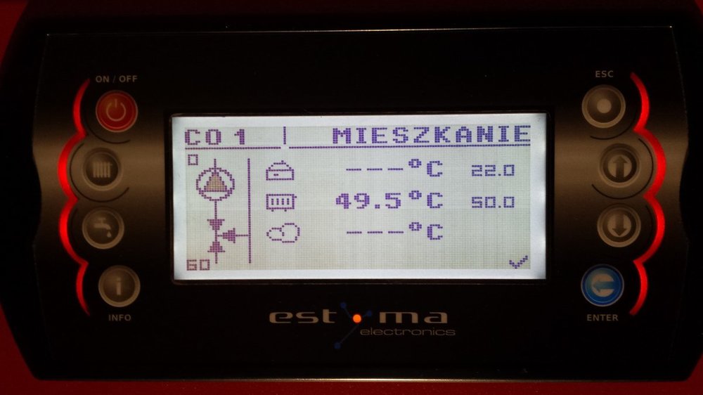

Zrób jeszcze zdjęcie temu ekranowi:
Co ci tam ciekawego pokazuje, że zawór 4D chce się ciągle nam otwierać na świat?
Edytowane przez Ozi80
Ogrzewanie -> Serwis:
Tu masz wpisane tyle, ile jest napisane na mieszaczu na zaworze 4D?
Trochę niżej jest jeszcze coś takiego:
Dziękuje wszystkim za pomoc ale niestety nic to nie dało. Czujnik w opcjach jest wyłączony a sterownik jak by podawał napięcie na dwa kable od razu czyli na zamykanie i otwierania. Od razu po włączeniu pieca otwiera zawór na 100% potem próbuje go przymykać na wyświetlaczu pojawia się czas zamykania a w siłowniku wtedy chroboli jak by dostawał na zamykanie i otwieranie napięcie. Jest to możliwe aby w sterowniku coś się za cieło i dawał ciągle napięcie na otwieranie i jak potrzeba na zamykanie.
Jeżeli Ci śrubokręt nie obcy , musiałbyś odłączyć siłownik i ustawić ręcznie zawór ..........może zawór jest źle podłączony
także o tym pomyślałem i przełożyłem kable w sterowniku to wtedy zamiast na maksie otwierać to na maksa zamykał i nie otwierał. Ale jak wszystko chodziło dobrze to jest jakaś możliwość aby to się przestawiło.
Ale spróbuj tak jak @Kriss12 radzi i @Ozi80 sugerował.Odłącz zawór 4D całkowicie od sterownika i ustaw ręcznie tak,żeby ciepło poszło na dom.
Na tą chwilę skręciłem piec na 50 stopni i przy otwarty zaworze na maksa mam na grzejnikach także tyle stopni e domu jest trochę za gorąco ale lepiej to niż odwrotnie. Jutro z samego rana kontaktuje się z serwisem Tekli z Panem Śledziem i zobaczymy co powie. Kociołek na tych ustawieniach chodzi sobie równo i płynnie. Wam chłopak dziękuje ślicznie za pomoc jak macie jeszcze jakieś pomysły to jestem otwarty na sugestie.
Nie wkleiłeś ekranu stanu CO, o co cię prosiłem.

Przy otwartym na maxa 4D masz zimny powrót. Lepiej otwórz go na pół, a jeśli wtedy będziesz miał w domu za zimno, to zwiększ temperaturę kotła.
Daniel1  jak wejdziesz w serwis w punkcie test mieszacza jest otwieranie, zamykanie,stop , jaką masz tam wartość.  Ustaw tam wartość stop i zapisz a kabelki z powrotem na swoje miejsca.
Jak podłączałem ten czujnik i zmieniałem piny miałem kocioł wyłączony z pstryczka umieszczonego z tyłu i z prądu. Mam teraz zawór otwarty na max a na powrocie mam 45 stopni.
Kabelki już wczoraj wróciły na swoje miejsce a test mieszacza jest na stop także o tym pomyślałem że może przez przypadek ustawiłem tam na otwarte ale jest na stop sprawdzałem dwa razy.
To wychodzi na to że moduł wykonawczy uszkodzony. 100% pewności dałby pomiar miernikiem ,przy wyłączonym zasileniu , jeśli jest przejście ze styków otwierania (2)   na przewód zasilający L (26) . to uszkodzony raczej przekaźnik w module.
A gdyby to rzeczywiście był uszkodzony moduł to mogło by być tego przyczyną podłączenie czujnika ochrony powrotu? Czy po prostu taki zbieg okoliczności. Dobrze że kocioł ma prawie jeszcze 2 letnią gwarancję.

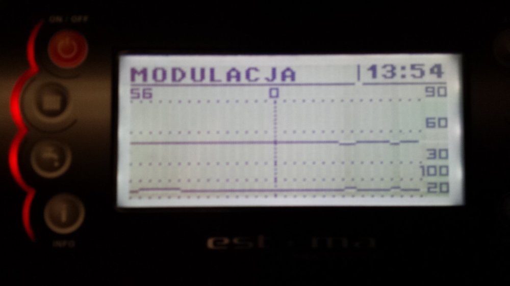

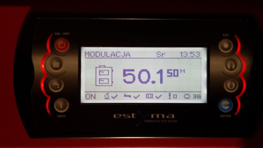

A może któryś z czujnikow Ci pokazuje pierdoły a przez to sterownik w kółko chce grzać. Ale tego się nie dowiemy, dopóki nam nie zrobisz zdjęcia wyświetlacza ze stanem CO, o czym piszę po raz trzeci.
wysyłam kilka fotek między innymi że stanem CO
