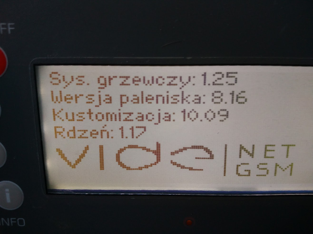

Panowie, proste pytanie - gdzie w menu sterownika macie możliwość zmiany histeryzy CO? Albo mam jakieś inne oprogramowanie albo to się głęboko ukryło :) Z tego co szukałem mam tylko histeryze dla kotła.
Nie dla CO, tylko dla temperatury pokojowej.
W bardzo starej wersji softu sterownika nie ma tej histerezy. Czarny kiedyś o tym pisał, że nie miał, więc sam sobie ją zrobił ;)
Histereza temperatury pokojowej pojawiła się mniej, więcej razem z VideRoom-em dlatego jeżeli w oknie INFO nie masz : VIDE: NET GSM ROOM to duże szanse że nie ma histerezy pokojowej.
Kurcze, to u mnie tego nie ma...
Wersja softu:
Testowałem wczoraj tryb manualny, stała pompa, ale bardzo dziwnie grzało, ustawione na 23.5, a uruchamiało pompki nawet jak było w pokoju 24.1, dlatego chciałem sprawdzić histeryzę.
Czyli zostaje aktualizacja softu w estymie?
edit:
U mnie sam vide gsm, dlatego pewnie nie ma
Edytowane przez piotrant
Najpierw dzwoń do Tekli, w Estymię życzą sobie 50zł plus koszty wysyłki.
