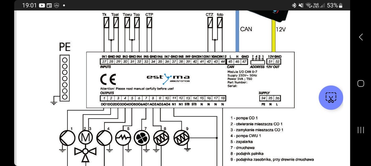

Witam, Posiadam kocioł Tekla draco Bio 25 ze sterownikiem estyma igneo slim.
Rozbudowywuje swój system grzewczy o siłownik 4D i czujnik temperatury pokojowej.
Mam pytanie odnośnie podłączenia urządzenia radio gateway do magistrali CAN. W które gniazda mam wpiąć przewody L i H wychodzące z urządzenia radio gateway?
Na sterowniku estymy mam wybrany moduł 6.
