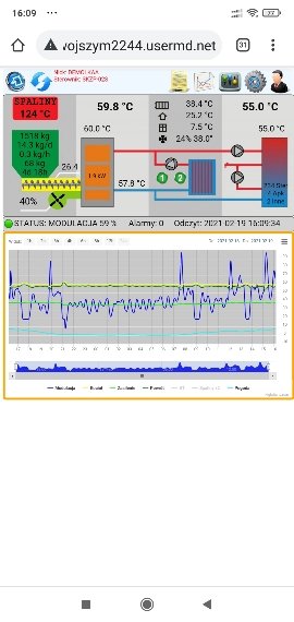

Wrzućcie jakieś zdjęcia jak wyglądają na sterowniku dane z analizatora spalin. Ja nie mam analizatora ani zainstalowanej nowej wersji softu.

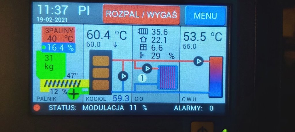

U mnie wygląda to tak wersja 2,46
20210219_113809.thumb.jpg.340ef8cd3153982e40f1a1a406738edf.jpg20210219_114112.thumb.jpg.eb85301137f4ce2a0063645f8453154d.jpg
O dokładnie tak ?
A ta zielona kropka coś oznacza?
Zielona kropka mówi że tlen jest w założonych widełkach, ale te widełki każdy może mieć inne( zależy jakie je ustawi )

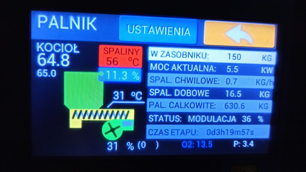

W analizatorze zmienia kolor wedlug tlenu. A tutaj na wyświetlaczu jest caly czas zielona.2ebf15aa2e06b828ce6766ffc667e720.jpg8684d2b3cf3db2d9986e225906e033cc.jpgcd7733399f44b2cca396d34a337dbfbe.jpg
Zielona kropka oznacza że ster komunikuje się z analiztorem bca-02.
Sory za wprowadzenie w błąd, jest tak jak koledzy piszą. Tak to jest jak się szybciej pisze niż myśli ?

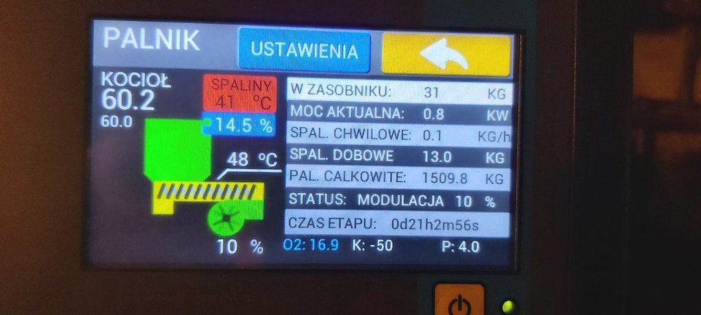

Dane z analizatora widoczne po odświerzeniu strony.
U mnie po odświeżeniu strony niestety nie ma danych z analizatora.
U mnie tez nie ma
Wysłane z mojego Redmi Note 6 Pro przy użyciu Tapatalka
U mnie na przeglądarce chrome nie działa. Działa za to na innej przeglądarce wbudowanej w telefon.

Na chromie odświeża się przez ctrl-F5.
Co na skzp-05 nie działa? Podawać ze zdjęciami bo nie mam tego sterownika i nie wiem jak to działa.
