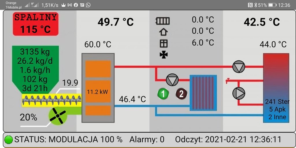

Dodałem około 100 nowych pól do bazy i chyba jakoś chodzi ale marnie to wygląda.

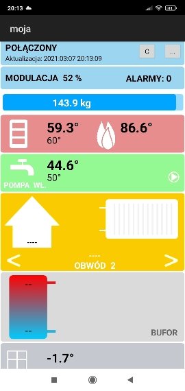

@wojszym2244 tu masz screen z 05 aplikacja. Nie działają czujniki mieszacza co itp
Wykresy też nie pasują, chyba by trzeba zrobić dużo zmian.
Kolego wojszym2244 w skzp05 nadal brak wskazań temperatury mieszacza, grzejników, temp w domu, brak wykresów może coś poradzisz na to?
Wysłane z mojego Redmi Note 6 Pro przy użyciu Tapatalka
Małe poprawki dla skzp-05
Wrzućcie zdjęcia co jeszcze jest do poprawki (nie mam tego sterownika)
Edytowane przez wojszym2244
Brakuje jeszcze % otwarcia mieszacza, a dało by radę dodać pompę kotłowa i obiegi grzewcze ? W 05 są trzy.d9b4793c4168047da1609a01f0e7ded6.jpg71dbe7300a8a92bdaa022fba4c4a7b1b.jpg93d03883af0daf51323d82822164a93d.jpg

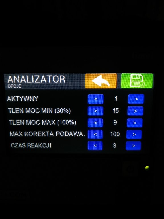

wojszym2244 a idzie zrobic tak że jak nacisnie sie na tlen to wyskoczy okienko z ustawieniami analizatora, które sa w sterowniku?e2f89d2c9d84dbe9cf2b07fd8e6e3f0e.jpg
Sterownik skzp-02 nie przesyła tych danych.

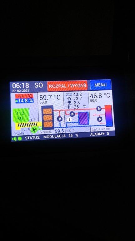

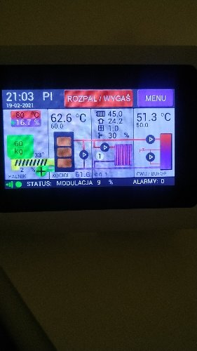

Przepraszam jeśli to niewłaściwe pytanie ale przeszukałem cały temat i nie znalazłem info czy rozwiązanie o którym tu mowa działa ze sterownikiem pelletowym SKZP-04 ?
Bardzo dziękuję za pomoc, pracę oraz zaangażowanie kolegi @wojszym2244
Jest to świetna robota. Działa z SKZP-04. Sterownik jest wykrywany inaczej i zamiast widoku palnika pelletowego jest retortowy ale same nastawy i informacje działają - co jest najważniejsze. Jeśli trzeba to dołożę się finansowo do tego, żeby dodać pełną obsługę sterownika 04 - żeby było tak jak jest w realu. Ale jak już pisałem i tak jest super.

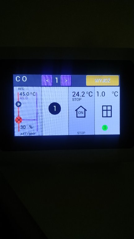

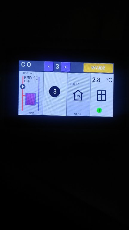

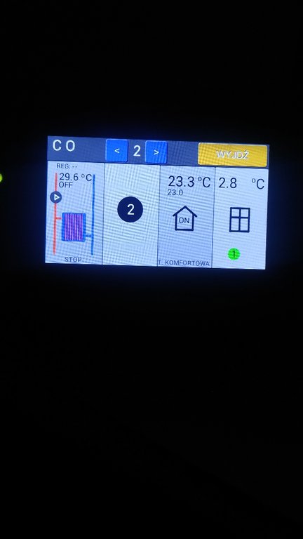

skzp-05, strona: wojszym2244.usermd.net/_test3/

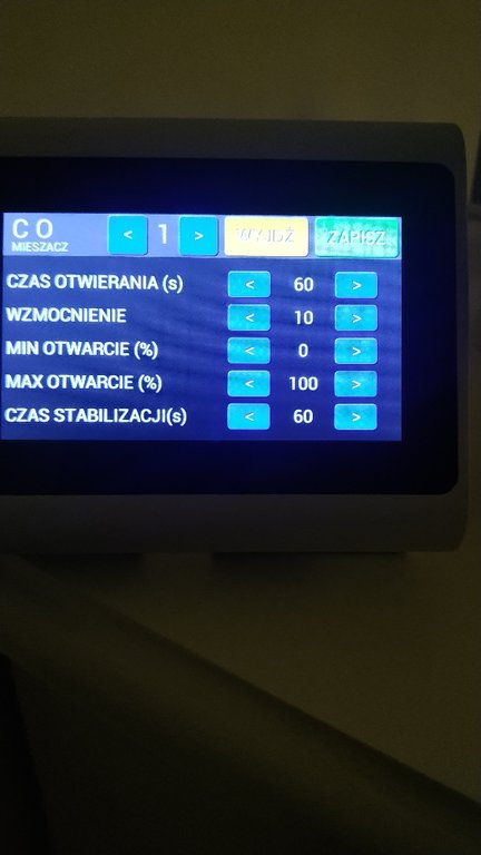

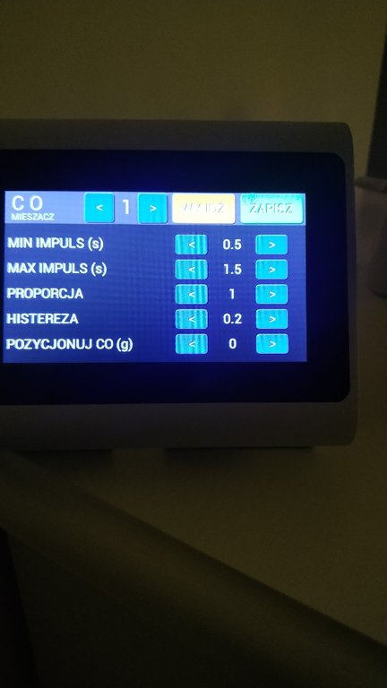

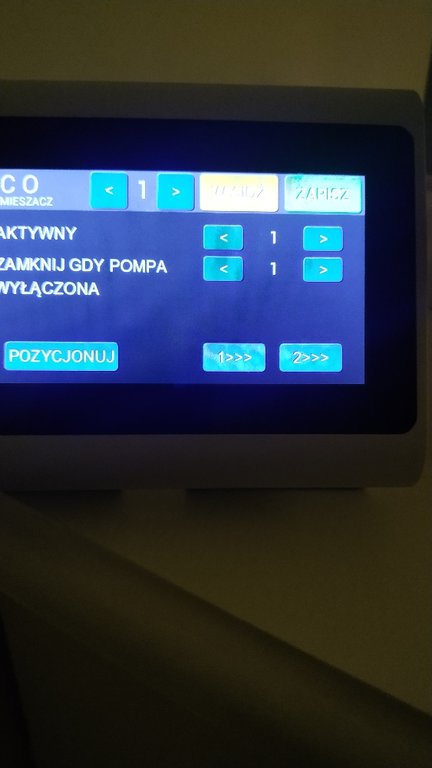

Zrobiona obsługa mieszaczy.
Proszę o:
1. testy zapisu ustawień mieszaczy co1, co2, co3 do sterownika. Najlepiej stojąc przy sterowniku i sprawdzając czy nie ma przekłamań.
2.testy zapisu ustawień do slotu i do pliku, zmiana ustawień sterownika, przywrócenie ustawień ze slotu i pliku.
3. proszę u zdjęcie ustawień mieszacza ze sterownika. (nie wiem jakie parametry tam występują)

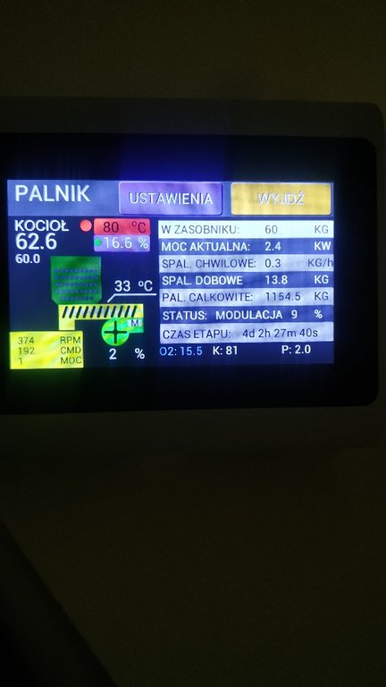

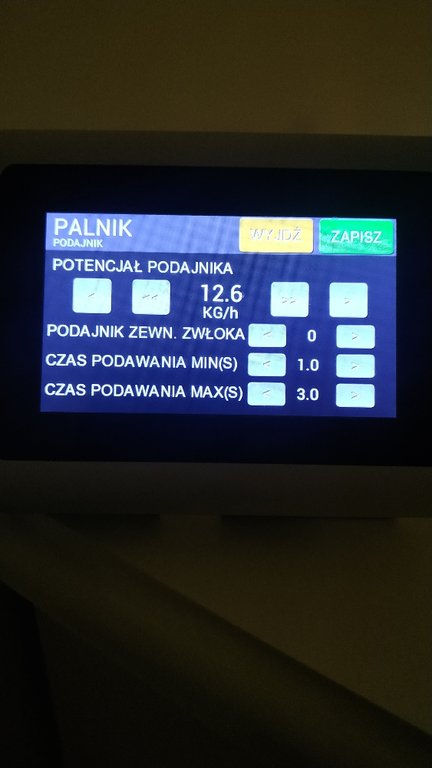

czy w skzp-05 jest potencjał podajnika? bo nie widzę go w wysyłanych danych.
W 05 jest potencjał Podajnika
6dd1dc058d0549a5f8dd7742d7f04e26.jpg&key=5c7af45cbe44bb35382fb855e4da20509a4709a6ac68b1a7e443722ab16db8700a9fca3c6c753294b79a4d58f38960c2.jpg&key=d9dff7cb5ceee458ba5627b1f8e5b2b1f3ba5cb8fa240f9b56de943dbd0c0cb2b638e8b6ebefb48fa1107ccb79c18c6a.jpg&key=6f172d508876d17636bfa209bee05cf58353d8e8bf87471d48cbc6c6359d00793f0b3f4c413434a5226da6485367b791.jpg&key=5d1e8e9d0dacd3044332b873bb992e3b109a85457e163975df58fd76e4da8ca9

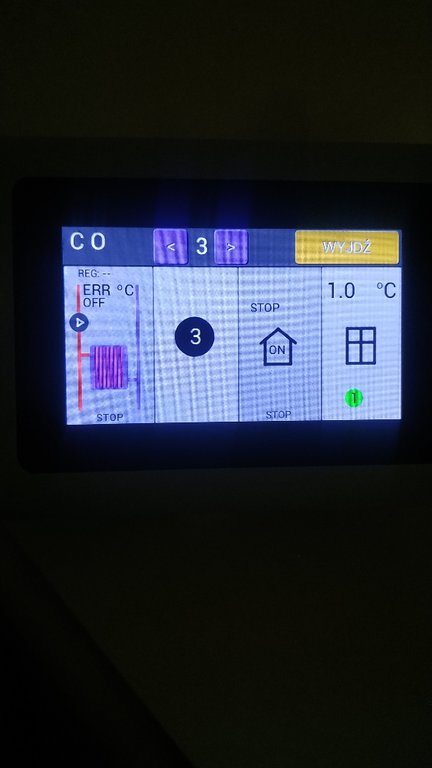

Nie widzę ustawień dla obwodu nr3
