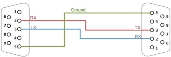

czyli pin w pin?? wszystkie muszą być wykorzystane czy te 5 żył wystarczy. może ktoś ma jakiś schemat jak powinien wyglądać prawidłowy kabel do konwertera??

@lechumb wystarczą 3 przewody
rtaImage?eid=ka00Z0000011H41&feoid=00N0Z
Edytowane przez Amanda
@Amanda według twego schematu resetuje wszystko i wydaje konwerter dziwne dzwięki.
To podstawowy, najprostszy schemat połączeń przy komunikacji po RS232, zawsze staram sie używać takiego i jak do tej pory nie miałem problemów.
Ew. niech mnie ktoś poprawi jeżeli podaję błędne informacje
a przy sterownikou i konwerterze takiego uzywasz??
tak, zarówno do aktualizacji firmware'u jaki i komunikacji z konwerterem (co prawda nie takim klasycznym) używam takiego układu połączenia.

Panowie jeszcze jedno pytanie czy ten kabel rs232 do konwertera to ma być szeregowy czy krosowany?? Jakie u siebie posiadacie??
20 godzin temu, carlo napisał:
kabel szeregowy "prosty".
...czyli nie krosowany. Z tego co się orientuję to musi być przedłużka kabla szeregowego RS232. A jeśli mam rację to powyższy schemat Amandy jest niewłaściwy.
To zależy czy Twój konwerter ma gniazdo czy wtykę.
Zazwyczaj jest tak, że jeżeli łączone ze sobą urządzenia mają gniazda tego samego rodzaju (np. 2 męskie lub 2 żeńskie) to potrzebny jest kabel crosowany, a jeśli w jednym urządzeniu jest gniazdo męskie a w drugim żeńskie to kabel szeregowy
Edytowane przez Jockey
Dodam, że do transmisji bez kontroli przepływu wystarczy kabel 3-żyłowy piny 2,3,5. Taki chyba jest wykorzystywany do podłączenia konwertera Timela (CHYBA). Prosty to inaczej przedłużka i piny ma 2-2, 3-3, 5-5. Ja mam Pełny kabel do swojego konwertera i na wersji 2.19 chyba już nie wiesza sterownika.
