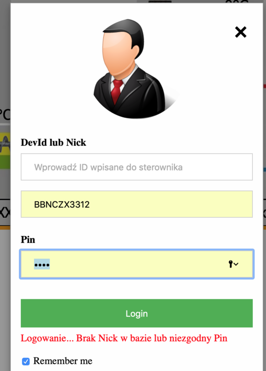

Z tym logowaniem po Nicku to jest porażka. @wojszym2244 czemu miała służyć ta zmiana? Przeglądarka zawsze mi podpowiada hasła a w tym przypadku zamienia mi pola.
Niech ktoś mi powie skąd mam wziąć login (ze stromy) Jakiej?
Nie musisz logować się Nickiem. Loguj się po staremu wpisując id. Nick możesz sobie sam nadać w ustawieniach konta. Byłeś tam kiedyś?
