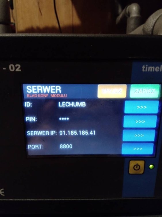

Panowie potrzebuje pomocy. Noga jestem z tego tematu więc będę potrzebował lopatologicznego wytłumaczenia. Mam neta od t-mobile i konwerter planet ics-100. Podpiąłem to wszystko do stera i wpisałem dane z instrukcji wojszyma i nic. Coś źle zrobiłem??0e5c54a7c012dded9f8e33333369cc87.jpg400ec8e244df90e430890d49201d6903.jpg
Dane serwera wprowadź do konwertera.
No właśnie nie wiem jak to wpisać do konwertera. jak mam sie do niego dostać. według instrukcji którą znalazłem w necie adres to 192.168.0.100 ale to nie działa. może ma ktoś taki konwerter??

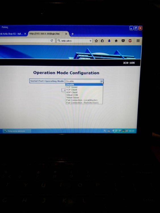

Ok udało mi się dostać do konwertera i gdzie mam wpisać dane serwera. Proszę o wyrozumiałość.e9f0330df605f116224130c20e7fda4e.jpga4f6d4011fe0d0a02b465bb4c4850418.jpg867624d01bc5c9bfd73ad99342a86119.jpgbc7778f5809be5998c4256517371a0b0.jpgce2896052cea7ba9e4eeceb3ead0bf72.jpg

Ktoś coś pomoże??
WORK MODE: TCP CLIENT
SERVER ADDRESS / IP: 
91.185.185.41
SERVER PORT: 8800
Baud rate, parity, data bits, stop bits: 57600, None, 8, 1
Inactive Timeout : 0

@carlo wpisałem to co podałeś i po podłączeniu konwertera do sterownika co jakiś czas resetuje się sterownik. W sterowniku ustawienia DHCP nieaktywne w ustawieniach serwera wpisane jako login 5628, nadany pin, ip serwera 91.185.185.41, port 8800. Status cały czas na czerwono i liczba podpietych hostów 0. kabel Lan wpiety do modemu od t-mobile i net jest bo jak podepne kabel do laptopa to net dziala. W konwerterze IP Conwiguration mam ustawione jako disable. Co jest nie tak??
Nie znam konwertera Planet więc za dużo nie pomogę.
A próbowałeś się zalogować na stronę?
Tak ale nie znajduje ID. Rozebrałem teraz kabel RS232 i jest to kabel 5 zyłowy i kolory na pewno nie idą pin w pin. Tak np pin 1=1, 2=8, 3=7, 6=5, 9=4. nie wiem czy jest to dobra konfiguracja kabla bo ten kabel dostałem od kolegi i jest z rozbieranymi wtyczkami wiec jest mozliwość korekty kabli.
Musisz zmienić na kabel szeregowy "prosty".
