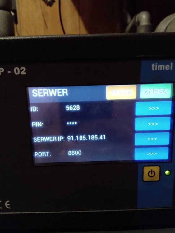

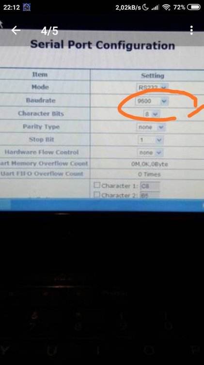

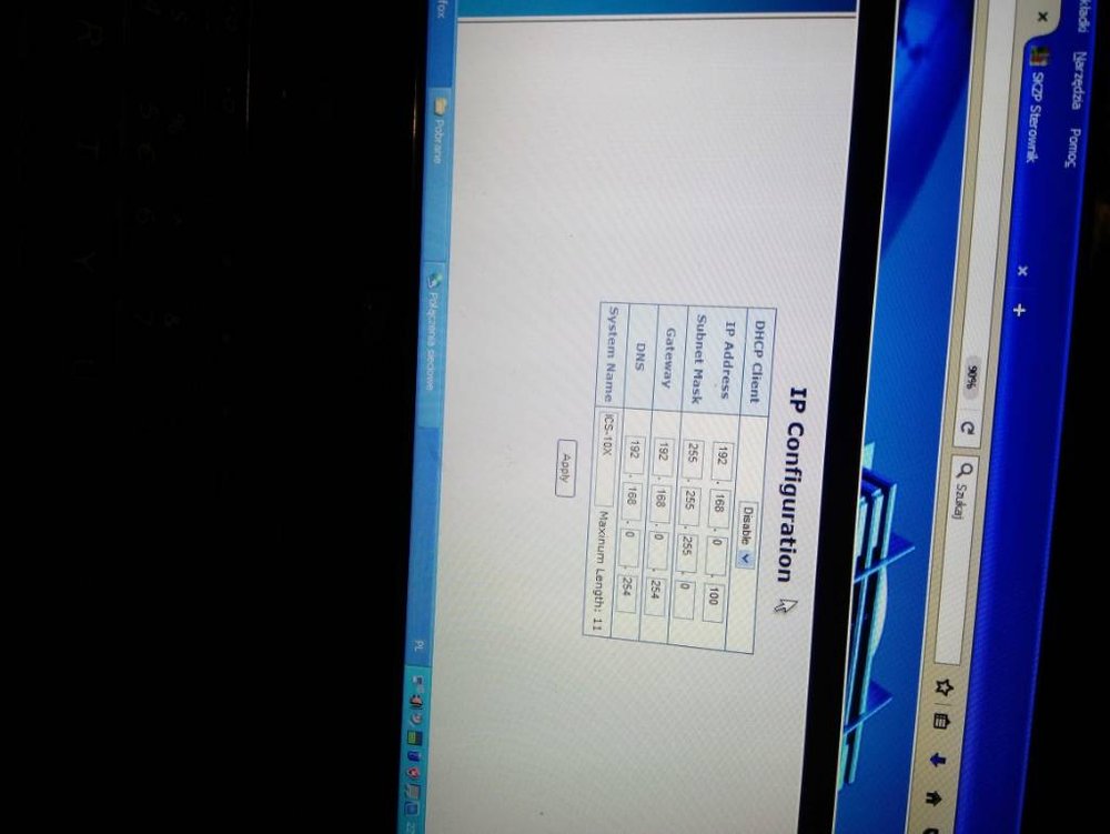

W poście 1893 wstawiłem foty menu mojego konwertera i tam jest mało opcji do edytowania więc możecie powiedzieć gdzie dokładnie wpisac?? Kabel rs jest z trzema przewodami 2-2, 3-3, 5-5. Bo na zwykłym 9 pionowym szeregowym to swirowal sterownik.
Szkoda że żaden użytkownik ics-100 nie zagląda tutaj. Nawet ten od którego kupiłem konwerter już dawno tu nie był.

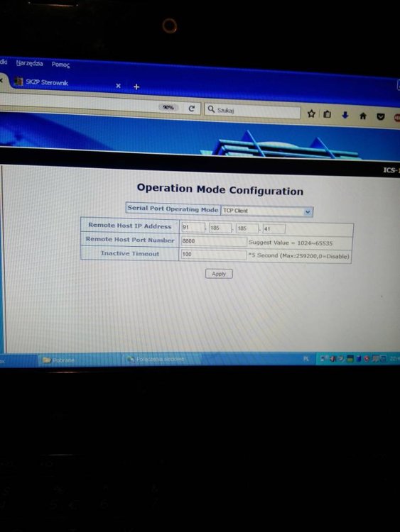

No mam wpisane tak jak ponizej i nic. ff977367b41f3ddc407f4c593e924496.jpg52d913fcd2b11ce4850f9733e7f0ea9d.jpgf64fcd91a31655c87bc133bf55eb0bca.jpg5146343a9d5079ef19cfef823befbcd5.jpgc790afcae6d38b0d4943bbd27912405b.jpg
Patrzyłeś na 2/3 stronę tegoż wątku?
Po za tym nie wiem czy dobrze że masz ustawione TCP jako Client
No każdy tak tu podpowiadal , a co lepiej TCP server?? Czy coś inaczej??
Moim zdaniem konwerter po stronie RS powinien pracować jako serwer (klientem jest sterownik), ale to tylko moje teoretyczne zdanie
Nie przytakne ani nie zaprzecze bo lewa niga z tego tematu jestem.

Cały czas nie daje mi spokoju ten kabel rs. Skoro powinien być szeregowy to czemu po podłączeniu 9 żyłowego przewodu szeregowego sterownik zaczął się resetować a podajnik włączył się na stałe?? A 3 żyły i jest dobrze.

@lechumb napisałem Ci tutaj co masz wprowadzić.
Ty  napisałeś:
W dniu 3.02.2019 o 11:03, lechumb napisał:
@carlo wpisałem to co podałeś
Jesteś pewien? A Inactive Timeout?
Przez cały tydzień prosisz forumowiczów o pomoc, a przez cały ten tydzień nie ustawiłeś podstawowych danych. W dodatku nadal zastanawiasz się czy ma być Server czy Client.
Kolego czy tam było zero czy jak potem poradził kolega raxx wstawiłem 100 i tak jest brak łączności. Może ktoś jest tu na forum z moich okolic to bym podjechał i sprawdził ten konwerter??
192.168.0.254 to adres Twojego routera?

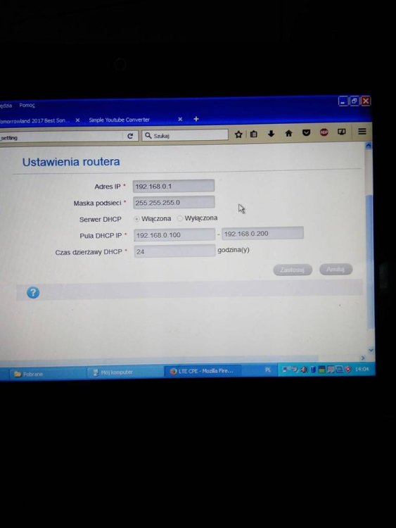

Post 1954. Zdjęcie 1 wpisz (192.168.0.1) brama gateway.
Wpisalem. A co z dns??
W routerze jakie masz DNS?
Spróbuj takie same.
W powyższym menu możesz ustawić DHCP Client > Enable
wtedy router sam przydzieli adres konwerterowi. Spróbuj

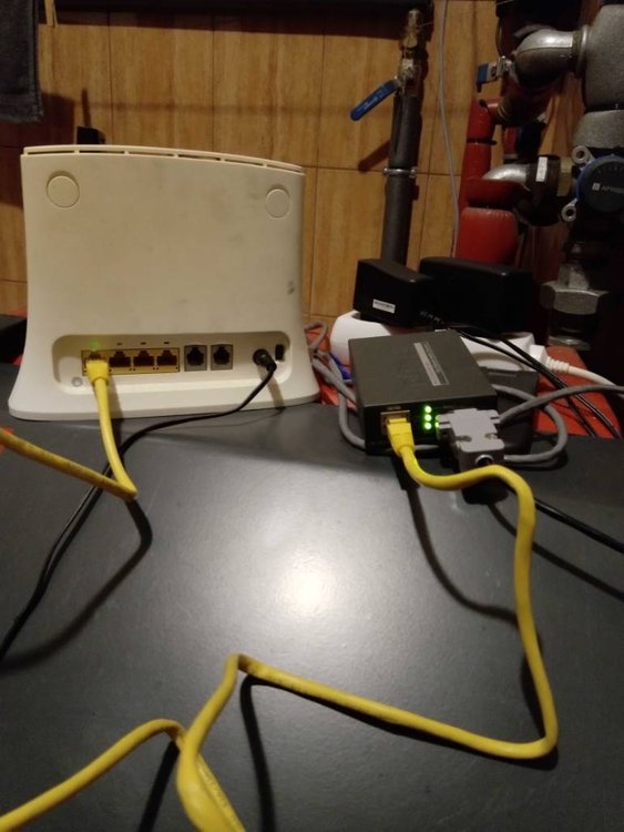

Sprobowałem wszystkich ustawień i nic. nic sie nie dzieje. mniemam ze jednak jest problem z konwerterem, net jest juz z orange i z play na zmiane w tym samym routerze.

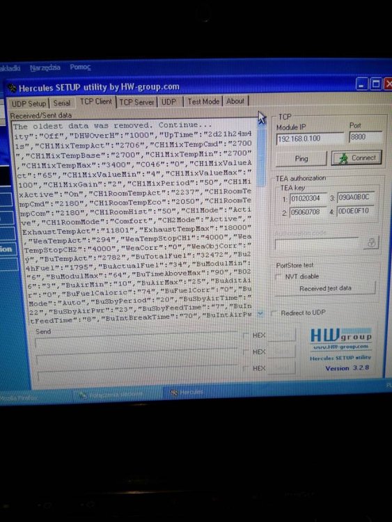

Dla testu przestaw konwerter w tryb TCP Server, ustaw local port np 8800, restart konwertera, ściągnij program: https://www.hw-group.com/files/download/sw/version/hercules_3-2-8.exe
w programie w zakładce TCP Client po prawej wpisz adres konwertera taki jaki ma 192. itd port poprzednio wpisany np 8800 i daj connect.
W głównym oknie powinny lecieć dane ze sterownika (dużo znaków typu{}:",)
Wojtku no wyskakują cały czas te znaczki w tym programie. Mam rozumieć że konwerter dostaje dane ze sterownika i wysyła dalej??
Nie wysyła dalej. Wysyła testowo do tego programu. Czyli konwerter działa i kabel też. Nie działa połaczenie przez internet do serwera.
Podaj fragmment tego co przesyła zeby była pewność.
Proszę. W ustawieniach konwertera podaje jako gateway adres routera czyli 192.168.0.1 a jest pole z dns jednak w routerze jest tylko opcja wl/wył ddns.e85dab2811197215a5a208a1c8d0332a.jpg
