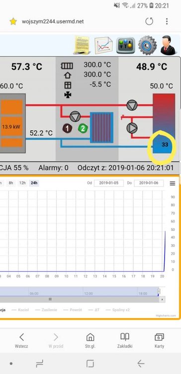

Co oznacza liczba zaznaczona w ŻÓŁTY kółku? 402517854d4930651baf816ae7ce2008.jpg
Liczbę podłączonych ludkow do strony. Ciepło masz w domu i wodę na grzejnikach [emoji6]
