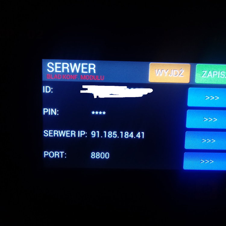

Jak swieci na zielono to moze jest podlaczony do serwera Timela. Mozna to sprawdzic na apce Timela.
LG-G4 by Tapatalk
tak  adres niby wpisany twój wlaczylem apke timela i  polaczyl sie z serwerem timela  teraz to ja zgłupialem juz co mam robic

w sterowniku masz źle wpisane, ma być:
91.185.185.41
nie   teraz mam dobrze  tamto pomykla  byla , poprawnie wpisane  to samo sie dzieje   j
Edytowane przez asder
spróbuj odłączyć na 10 min nic nie wpisuj tylko odłącz z prądu na 10 min może samo w skoczy u mnie tak było
aws tez próbowalem nic nie dalo ale spróbuje jeszcze raz
 nic z tego dalej   to samo chyba dam sobie spokój

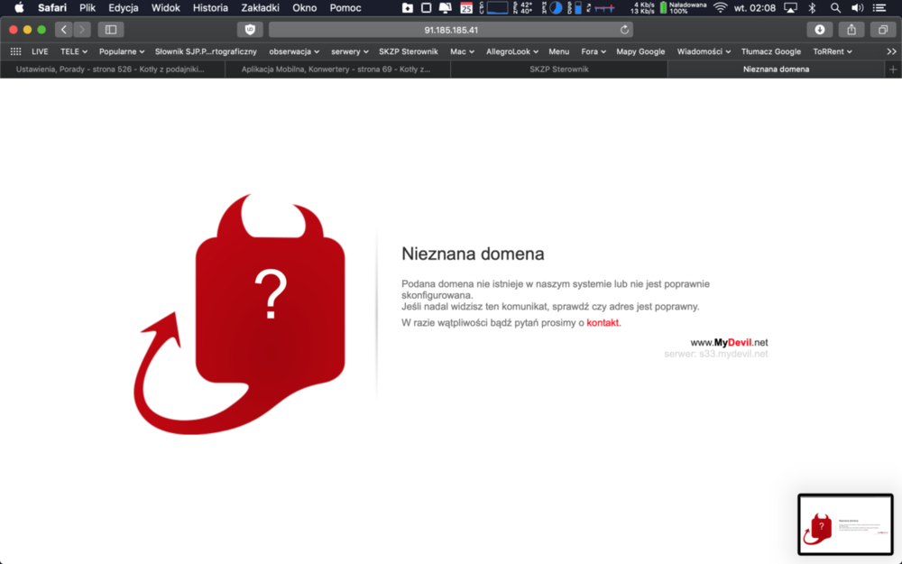

czy napewno adres 91.185.185.41 jest poprawny?
sterownik nie chce się połączyć. Jak wpisuję w adres przeglądarki to mam taki komunikat
Do przeglądarki wpisz http://wojszym2244.usermd.net/
a adres IP do sterownika
 dziala  opanowałem to   musialem zminic w zakladce dhcp  recznie  ip adres i poskutkowalo :)

witam musialem wejsc na strone routera  i odczytac jaki adres  zostal przypisany  do modułu  potem w zakladce   DHCP  pod lokalnym ip wpisalem ten adres dalem zapisz i ruszylo   wczesniej mialem dziwny adres w tej zakladce  no 84.81 taki  a pownien byc  wiekszy  no 192.168.0.100 lub wiecej  zaleznie jaki  ci przypisdal router tak doszlem  teraz znów nie dziala  niewiem  chyba serwer stanol

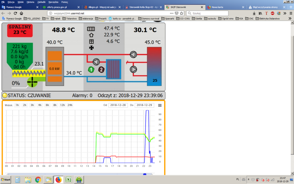

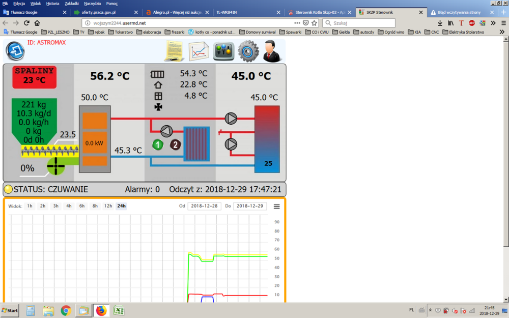

Dane na stronie są z: 2018-12-29 22:23:54
Może wystarczy odświerzyć??

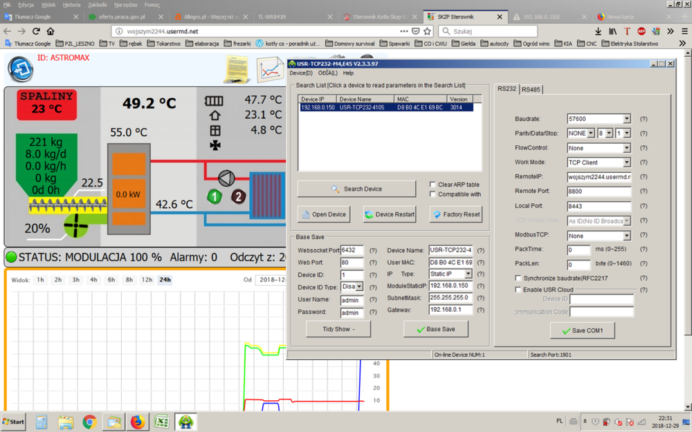

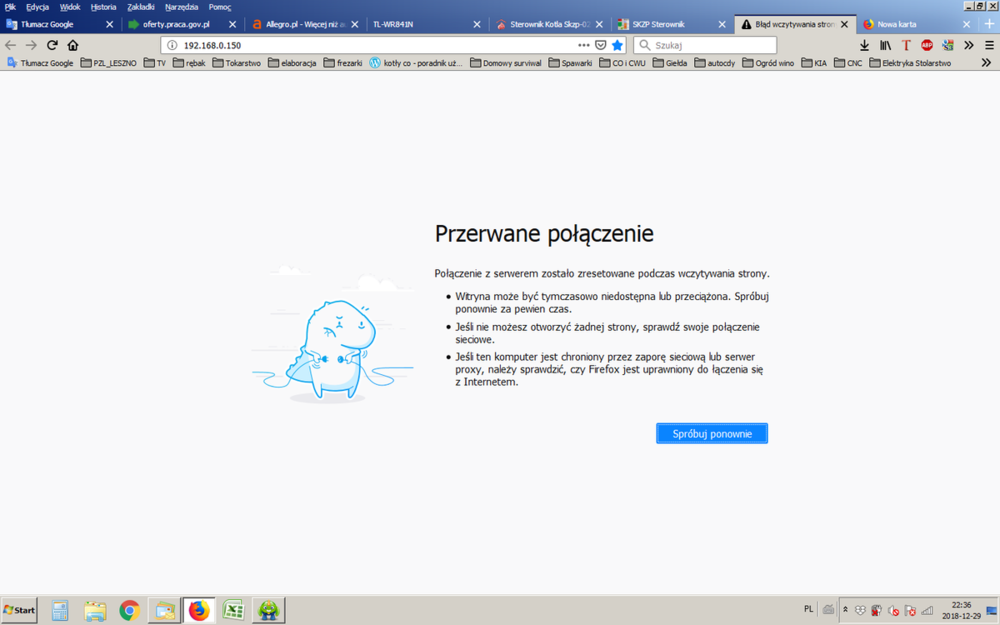

Od 22:17 pokazuje , odświerzenie strony nic nie dawało , ale mam problem żeby się zalogować do konwertera USR-TCP232-410S przez stronę WWW , czy spotkałeś się z takim problemem  natomiast loguję się do nie go po przez ich aplikacje

Wojtek sterownik znów się rozłączył ze stroną godz. 23:39

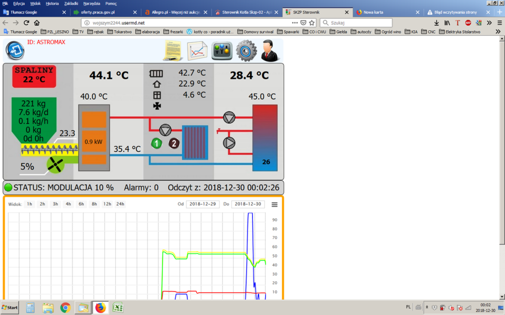

Wojtek ponowne wyłączenie fizyczne sterownika skzp z prądu i po chwili załączenie przywraca połączenie co może być przyczyną takiego rozłączania ?

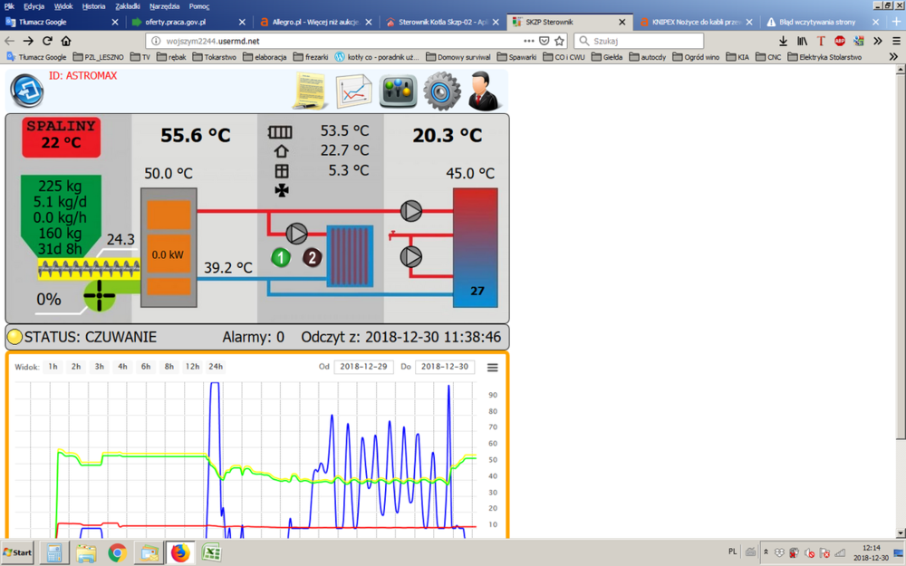

Sterownik znów się rozłączył ze stroną godz 11:38
