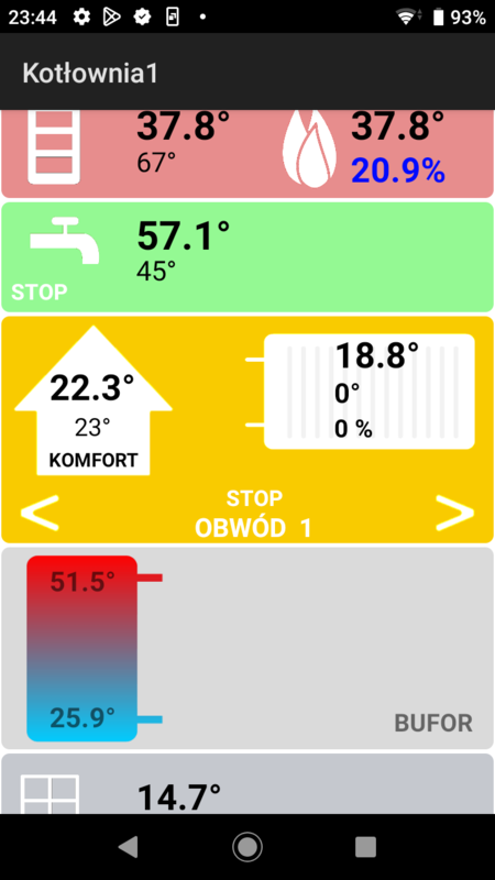

W marcu wyłączyłem piec aplikacja jeszcze działała, podlaczam teraz i mam komunikat:
Logowanie... Brak DevId w bazie lub niezgodny Pin. Wpisuje prawne jak poprzednio.
Były jakieś zmiany? reset sterownika nie pomógł.
W instrukcji a stronie wojszym jest jedynie info o portach 8800,8801 że jest zablokowane.
W sterowniku pieca mam port 8801 na tym działał całą zimę. Chyba że upłynął czas od ostatniego logowania i ilość userow wypełniła max serwera.
Coś można z tym zrobić?
Użyj portu innego niż 8800,8801

Niestety port 8805 taki sam rezultat. A są jakieś preferowane zakresy? Nie mogę odszukać na forum jakie mogą działać.
Jak strona działa to na zbiorniku CWU widać jakie są porty, ale chyba nikt na to nie patrzy... 8800 do 8804

co najważniejsze udało się zalogować po podmianie portu na kolejny - dziękuję za pomoc!
