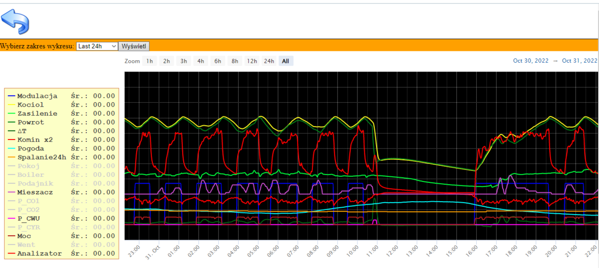

Zauważyłem dzisiaj taki problem, że nie mam wartości średnich jakie się zawsze pojawiały przy rysowaniu wykresu. Zmiana daty nic nie daje. Zmniejszenie/zwiększenie wykresu też nie aktualizuje wartości średnich. Mam same zera.
Też tak macie?
U mnie tak samo.

Działa Wam apka Wojszyma normalnie? U mnie od 2 w nocy takie cuda rysuje
