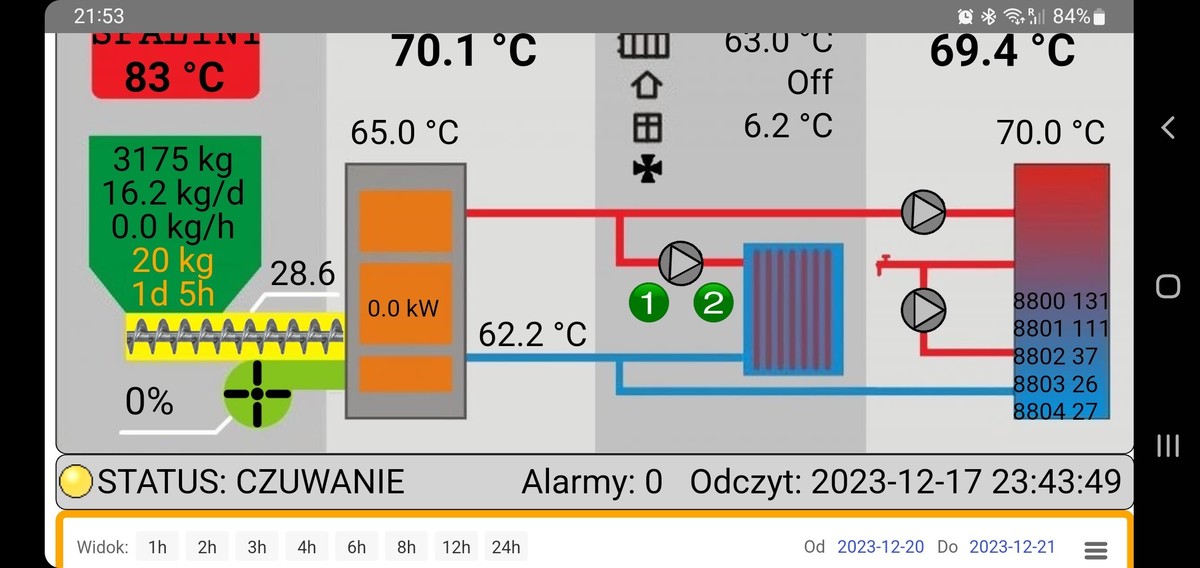

Cześć,  od niedzieli aplikacja wojszym nie działa. Czym to może być spowodowane. Wiem że jakiś czas temu może ze 2 lata też miałem coś podobnego, niestety nie pamiętam jak to rozwiązałem
Wyłącz zasilanie modułu internetowego odczekaj chwilkę i podłącz ponownie. Powinno zaskoczyć
Zrobiłem. Nic nie dało. Zresetowałem router też nic. Cały czas wisi na tej samej dacie i godzinie. Juz myślałem że coś może w sterowniku w zakładce internet się powaliło ale nikt tam nie grzebał
Zmień port na inny niż 8800 daj jakiś od 8801-2-3-4

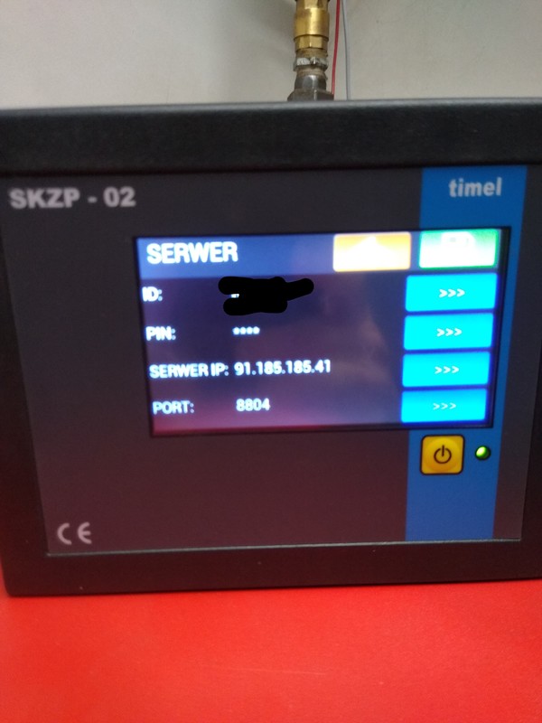

Witajcie, od wczoraj używam SKZP-02 i rozkminiłem moduł timela (300zł z olx), tak więc pragnę przełożyć swoje #HowTo #Instrukcja gdyż niestety, ale pierwszy post nie jest zaktualizowany.. a stopka u wojszym2244 też nie jest dokumentacją/statusem.
Instrukcja:
Na SKZP-02 konfiguruje MENU > Internet wprowadzając
*) ID - 10 znaków z tyłu modułu internetowego Timel
*) wymyślam sobie PIN i go wprowadzam
*) używam IP, port Timel-a: 46.41.138.24 port 88
guzik Zapisu programuje moduł internetowy co potwierdza komunikację rs232, w ~15sek nazwa SERWER robi się zielona - czyli do Timel-a jestem podłączony. Mogę nawet przetestować oficjalną aplikację.
Otwieram https://wojszym2244.usermd.net/ i loguje się podając ID + PIN - te same dane które są na sterowniku wpisałem, następuje połączenie choć SKZP jest podpięty do oficjalnego serwera!
Dopiero teraz po zalogowaniu widzę na zbiorniku CWU porty 8800-8804 i ilość osób podłączonych do nich, nie zalogowany użytkownik portów tych nie widzi. Klikam ikonę zębatki/ustawienia i nadaje Nick którego teraz mogę z PINem używać zamiast ID+PIN.
Czytam instrukcję (ikona 'żółta karteczka') i dowiaduję się by nie używać pierwszych 2ch portów 8800,8801 tak więc w sterowniku zmieniam sam IP na  91.185.185.41 a port na jeden z 8802-8804. Po naciśnięciu zapisu nie oczekuje na zielony napis Serwer lub zieloną ikonę - to normalne, czasem się pojawia, czasami nie ale komunikacja jest poprawna a to sprawdzamy przez stronę www.
Na stronie https://wojszym2244.usermd.net loguje się Nick + PIN, a jeśli nie działa to czekam przez noc by nastąpiło odblokowanie nocne. Ja czekałem 4 godziny zanim zadziałało.
Aplikacja mobilna https://wojszym2244.usermd.net/pliki/ też działa super za pomocą NICK + PIN.
Aplikacja Timel-a ma u mnie podany IP 91.185.185.41 port 8800 ID i PIN - działa.

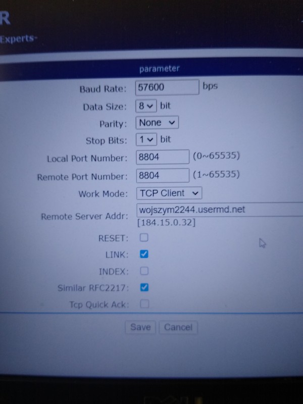

Mnie udało się podłączyć do skzp 05 w gniazdo, gdzie oryginalnie jest montowany moduł eth-02c. (Złącze 12-pinowe obok gniazda db9 przeznaczonego do podłączenia programatora)
Dane lecą ciągiem jak woda z kranu, jeśli ktoś będzie chciał mogę udostępnić zrzut z terminala.

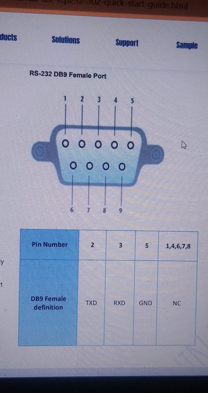

Witam ! Mam sterownik SKZP-02 .Chcę spróbować połączenia przez konwerter alternatywny USR-TCP rs232- 302( ten mniejszy z filmu użytkownika Jockey ).Kabel rs232 przerobiłem sam bo 2xmęska wtyczka skrosowana w naturze nie występuje. Zamieniłem piny 2-3 w jednej  wtyczce .Konwerter skonfigurowany według w/w filmu instruktażowego, podłączony kablem do routera. Ustawiony port 8804 w sterowniku wymyślone ID i pin ,serwer 91.185.185.41. Połączyłem laptopa przez wi-fi do routera i widzę konwerter ,mogę zmieniać jego parametry . Niestety na stronę wojszym2244 nie mogę się zalogować. Pierwsza rzecz w sterowniku Timela id wpisuje się dużymi literami czy ma to znaczenie przy wpisywaniu na stronie wojszym ? Czy trzeba odczekać jakiś czas po wpisaniu do sterownika żeby moje iD pojawiło się w bazie strony wojszym ? Czy powinno to działać od razu. Próbowałem na początku przez repeater NETIS E1 taki jak z filmików i wtedy jak wpisywałem w  "remote server addres " wojszym2244.usermd.net. to automatycznie wypełniało pole niżej adresem  91.185.185.41,ale jak podłączyłem bezpośrednio do routera to w tym polu pojawia się adres 184.15.0.32. Tak czy siak zalogować się nie mogę .Coś pewno nie tak robię ale nie wiem co jeszcze mogę sprawdzić .Wszystko wielokrotnie wyłączałem i włączałem.
Nie wiem jak edytować swój poprzedni post. Wrzucam schemat gniazda tego rs232 -302 .Mam pytanie, podpowie ktoś jaki jest schemat gniazda w sterowniku timela ? Może z tym krosowaniem jest u mnie coś nie tak IMG_20240217_0200297962.thumb.jpg.fa6bfafd56cf4ec976a2728d02b2a6a4.jpg

1. Podłączenie sterownika kotła do strony.
W sterowniku wpisujemy ID otrzymane od Timel'a i nadajemy własny PIN.
Adres serwera Timela 46.41.149.215 i port 88
zamieniamy na 91.185.185.41 i port XXXX i dajemy Zapisz.
W konwerterach innych niż Timel prawdopodobnie moduł zgłosi bład podczas programowania ale powinno działać. Jak nie działa to wyłączyć moduł internetowy z prądu i podłączyć ponownie. Czy działa sprawdzamy na stronie czy możemy się zalogować. Przy logowaniu podajemy swoje ID i nadany PIN.
Aplikacja działa inaczej niż z serwerem Timel'a. Można się połączyć także jak sterownik jest rozłączony. Dlatego należy patrzeć na aktualność danych (data i godzina).
