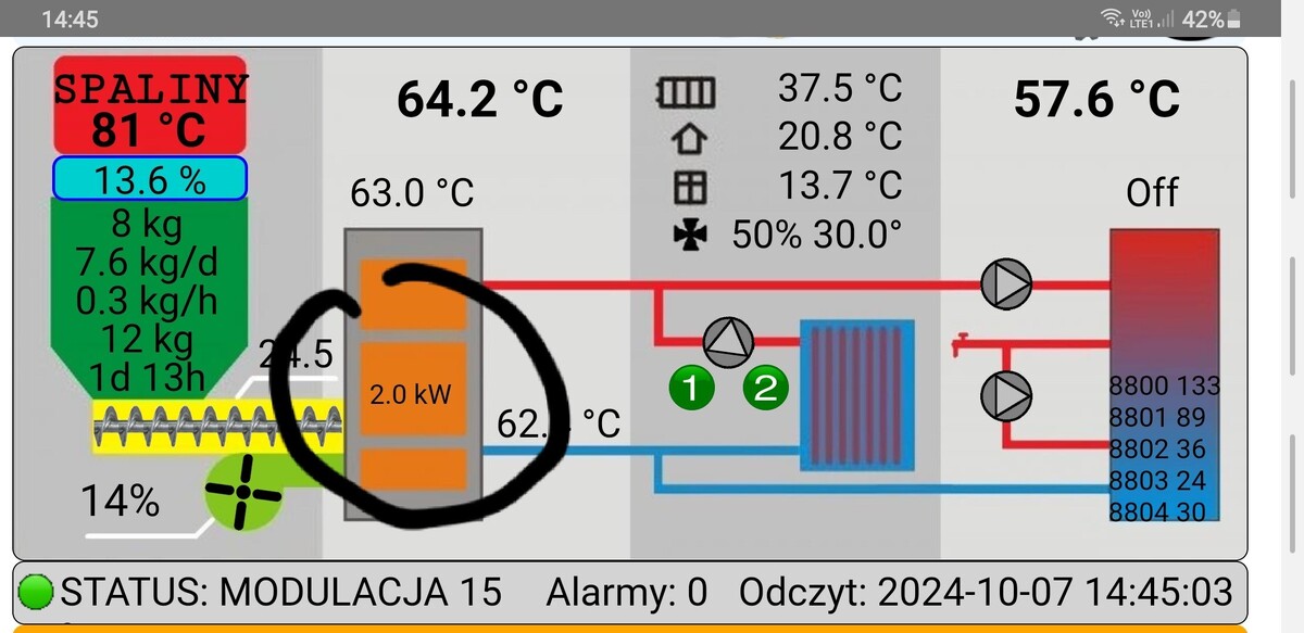

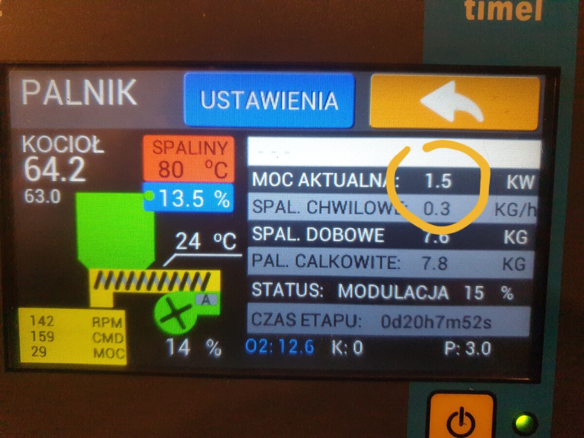

W starszych wersjach sterownika jest ustawianie kaloryczności i korekta dawki.
Zwiększanie kaloryczności na plus powoduje zmniejszenie podawania i nie ma wpływu na aktualną moc.
Zwiększanie korekty na plus powoduje zwiększenie podawania i zwiększa aktualną moc.
Tak było w starych i tak jest teraz. Nie będzie to zmieniane.
To żeby zamknąć temat co znaczy ,,tak było w starych i jest teraz"? Sterownik mam sprzed Dawida a soft 2.50. Te opcje zmieniały się wraz z oprogramowaniem. Druga sprawa który odczyt Mocy Aktualnej jest właściwy?
Jeżeli mogę to również dołączam się do prośby @alf, żeby dane wyświetlały się takie same jak pokazuje sterownik.
Obecnie apka pokazuje w "głównym" oknie moc dla kaloryczności 24,8 MJ/kg, bez uwzględnienia korekcji.

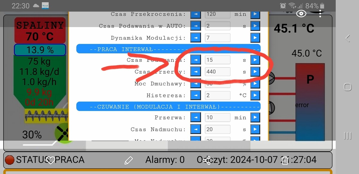

Druga prośba.
Są błędnie wyświetlane w "PRACA INTERWAŁ", "Czas podawania" oraz "Czas przerwy".
Są wyświetlane x10.
Czyli jak "Czas podawania" jest w sterowniku 1,5 sek, to w apce jest 15.
Identycznie jest w "Czas pracy".
W sterowniku jest 44 sek, a w apce 440 sek  (a maksymalnie w apce jest ograniczenie do "120", czyli 12 sek w sterowniku).

@wojszym2244
Ty (chyba) masz SKZP-05 i u Ciebie są dobrze wyświetlane wartości w "PRACA INTERWAŁ"
Ja mam SKZP-02 v2.50 (nawet szczerze to v2.52) i u mnie te wartości (tak jak pisałem wcześniej) są wyświetlane x10.
mam skzp02 v2.37
Czyli jest (chyba) rozbieżność w przesyłaniu danych między wersjami oprogramowania sterownika (v2.37, a v2.52)
Tak samo jak z tą mocą wyświetlaną w głównym oknie, którą opisał @alf.
Ja osobiście nawet nie mogę wgrać starszej wersji, bo mam już sterownik ST (SKZP-02 ST), a tam wersję oprogramowania zaczynają się od v2.48.
