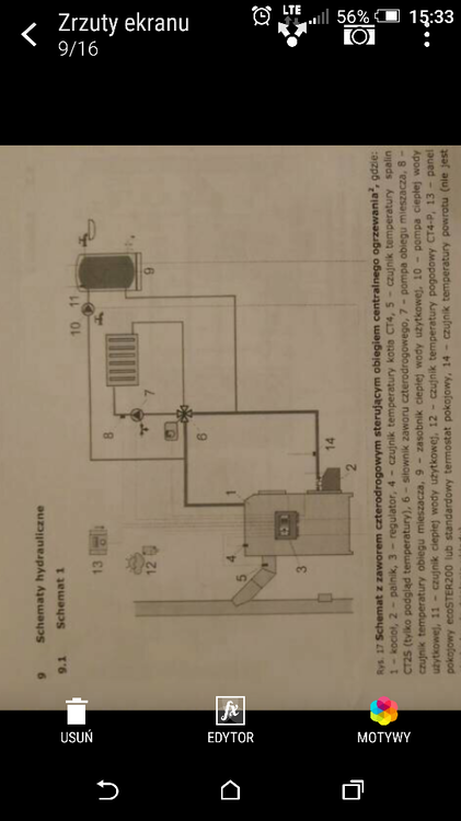

Sorry że wałkuje (d...zawracam....jak chcesz to mi wygarnij) od nowa pewnie już masz dosyć....ale to może i u mnie by wystarczyło ? Dołożyć termostat i pompę to by nie było chyba drogo żeby ogarnąć zimny powrót podczas ładowania zb.300l cwu? Może mógłbym użyć nawet pompę tę co nie używam od cyrkulacji....
:-P
Czy u mnie to nie będzie działać? Bo zimny powrót mam tylko jak się ładuje zb.cwu 300l, a jak grzeje podłogówkę to zawsze jest ok.
Dla przypomnienia mój schematy tylko z uwagą że mam 100% podłogówki żadnego kalafiora...
PS.zima 2016/2017 szybko minie i jak dalej będę miał chuxxxxnie (tzn.zinny powrót przy ładowaniu zb.300l cwu) to będę chciał coś z tym jednak zrobić tak jak radziłeś.....może z kasą wtedy wydolę....

Jak zaw 4-D, to nie pompa kotłowa,
Twój schemat znam, jest idealnie niepoprawny do podłogówki.
Ostatnio taki przerabiałem na sprzęgło z zaworami 3-D.

Jak pompa kotłowa to tylko czujnik temp i sterownik - tak jak mają niektóre sterowniki np eCoal.
