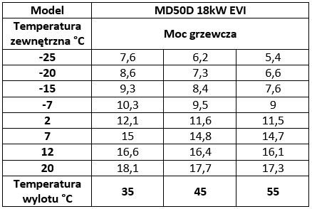

P.S. Za tę cenę ta pompa jakąś rewelacja nie jest. Piszą 10kW, ale nie piszą w jakich warunkach. Przy +30 stopniach? Na pompach Meeteng konkurencja psy wiesza, a sprzedawca podaje przynajmniej taką tabelkę:
Edytowane przez gondoljerzy
po tabelce widac że jest o 25-30% gorsza od markowych produktów
