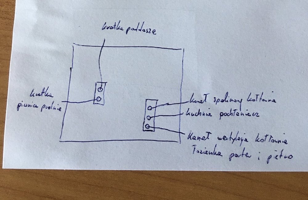

Naszkicuj komin (kominy) wraz z kanałami wentylacyjnymi podłączonymi do poszczególnych pomieszczeń.

Tak dom 500m2 użytkuje rodzina 2-3 osoby , na parterze jest kuchnia posiada ona własny kanał wentylacyjny i w niego akurat wpięty jest pochłaniacz ( widziałem takie rozwiązanie z klapka , ze można pod jeden kanał dać kratke i wentylacja działa w kuchni , a w razie załączenia pochłaniacza Klapka się zamyka i wentylator spełnia swoje zadanie )
Akurat kratka wentylacja kotłownia łazienka parter i piętro to pomieszczenia kolejno nad sobą dlatego ktoś kiedyś tak je wpiął w jeden dostępny kanał .
Tak licze się z demontażem wentylatorow na rzecz stabilerow bądź zwykłych kratek maskujących .
Tak poddasze jest nieużytkowe tam akurat  przechodzi komin z wolnym kanałem i planuje dać tam kratke , aby wentylować ta przestrzeń .
Co do nasad to jakie rozwiązanie będzie dobre jeżeli nie turbowent skoro wentylacja na obecna chwile nawet w przypadku kanału na pomieszanie działa słabo i mam chęć ja usprawnić , pierwsze dokładając już owe nawiewniki w okna i przerobić szczyty kominów z przestrzalow wentylacyjnych na czapy z nasadami ?

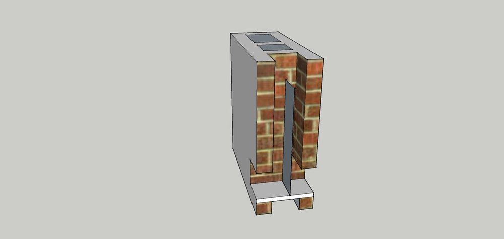

21 godzin temu, adamu napisał:
,,, Czyli zostaje problem jednego kanału gdzie mamy 3 pomieszczenia wpięte ,,,
,,, kuchnia naprzeciw łazienki czyli kratka w kratke ),,,
Tak to widzę.
Kanał wentylacyjny należy zasklepić na dolnym poziomie otworów wentylacyjnych kuchni i łazienki.
Do kanału należy wstawić przegrodę (załóżmy o wysokości 50cm - 75cm).
Przegroda nie może być na środku kanału wentylacyjnego (2/3 szerokości od strony łazienki i 1/3 od strony kuchni).
 473864632_Otworywentylacyjnewrazzprzegrod.thumb.jpg.f1777f1587bf2b6cdd468175a1535e70.jpg

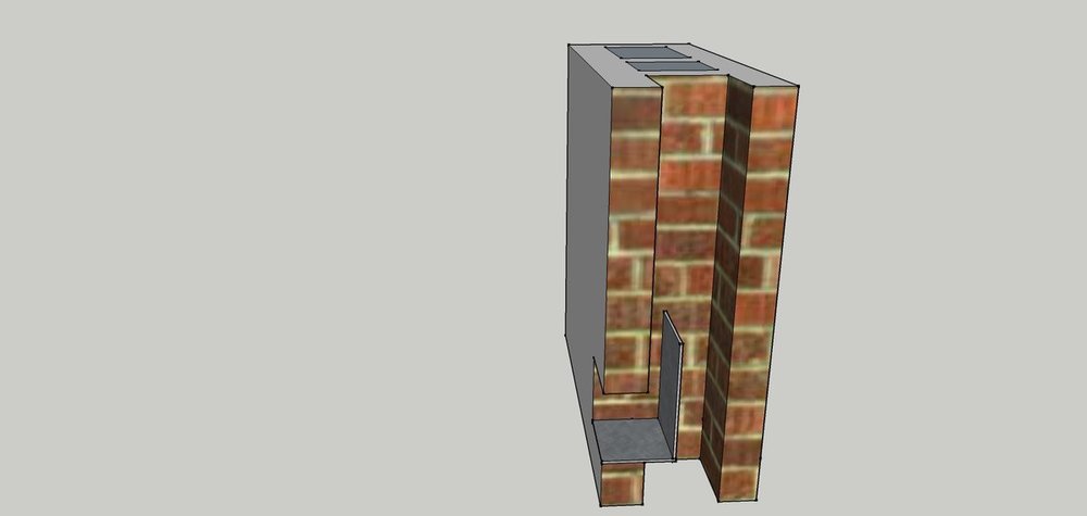

W dniu 2.08.2020 o 21:48, adamu napisał:
Pomyślą trafny , a łazienka wyżej zostaje tak jak do tej pory i wszędzie montuje normalne kratki . ,,,
Nie.
Proponuje założenie takiej przegrody kierunkowej.
1/3 przegrody dla łazienki na pierwszym piętrze, 2/3 dla łazienki i kuchni z parteru.
1699501626_Otwrwentylacynywasiencenapirwszympitrze.thumb.jpg.f326c72435c3e783a92e6d1e2a041ac4.jpg

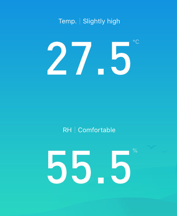

Czy taka wentylacja spowoduje poprawę komfort i obniżenie temperatury latem w domu ?
Na obecna chwile dom ocieplony 12 wełna , strych 30cm , okna tylko z roletami na szybach wewnętrznych  i prawie 28 stopni tragedia , nie dużo mniej jak na zewnątrz. Wilgotność w normie nie ma problemów zima i latem .
Edytowane przez adamu
W tym przypadku wentylacja niczego nie poprawi. Co najwyżej jak ją załączysz na noc to coś tam pomoże ale w dzień jak ją załączysz to będziesz miał jeszcze gorzej. Jedyne rozwiązanie to spuścić wszystkie rolety prawie do końca i zamknąć okna. Albo zamontować klimę na kanale głównym nawiewu.
