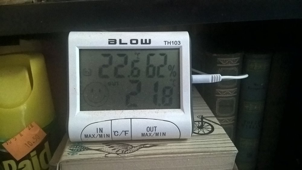

Mam rolety i latem sie sprawdzaja. To nie jest to samo co klima - to oczywiste - ale jest lepiej. Na dzien rolety zasloniete okna zamkniete. W nocy wietrzenie. W domu obecnie 24-25C.
No co Wy Panowie tak jest teraz u mnie bez klimy. Pozdrawiam Hermogenes

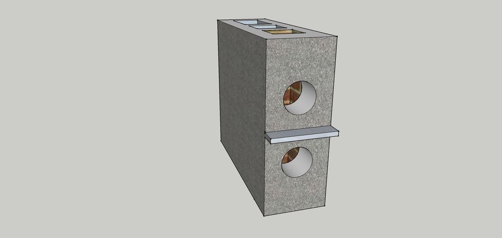

Kontynuuję moją propozycje, modyfikacji kanału wentylacyjnego.
Poniżej odcinek komina na poddaszu.
Kanał wentylacyjny należy przegrodzić przegrodą.
Przed i za przegrodą należy wykonać otwory.
 639584906_Poddasze.Otworydopodaczeniawentylatora..thumb.jpg.309dd177730281ccd598817bce347385.jpg
To jest kanał do wentylacji poddasza ? Przegroda oraz górny otwór zrozumiałe krótszy kanał wylotowy ,ale ten dolny jakie ma znaczenie ?
Nie, to nie jest kanał do wentylacji poddasza.
To jest kanał wentylacyjny, do wentylacji parteru i pierwszego piętra Twego domu.
Przegroda (którą dokładnie jeszcze rozrysuje), służy do oddzielenia kanału ssącego od wyrzutowego wentylatora.
W otwór poniżej przegrody wpinasz wejście wentylatora, natomiast w otwór powyżej przegrody wpinasz wyjście wentylatora.

Jak wygląda ta przegroda ?

To wszystko zależy tylko od Twojej inwencji twórczej i materiałów z jakich został wykonany kanał wentylacyjny.
Ma zostać w tym miejscu kanał uszczelniony (pomiędzy otworem ssącym a wyrzutowym).
ps.
Może być na przykład kawałek blachy (plastyku) osadzony szczelnie w fudze pomiędzy cegłami kanału wentylacyjnego.
Czyli jak dobrze rozumuję to będzie obejście z w wentylatorem wraz z regulatorem.
Likwidacja grawitacji na rzecz wymuszono obiegu w kanale.
