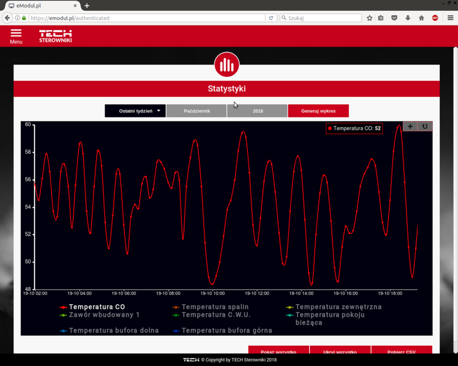

  • Proszę oto charakterystyka pracy z ostatnich 24 godzin Wczoraj odpisywałem późno i nie chciało mi odpalać kompa aby zrobić zrzut z ST-500. Wykres 2.bmp

Nawiązując do problemów forumowicza astan67 opisze również swoje negatywne doświadczenie ze sterownikiem ST-550 zPID oraz z firmą TECH.
Otóż po tygodniu użytkowania kotła, zauważyłem iż występują znaczne (powyżej 6stopni) przeregulowania temperatury w kotle w stosunku do wartości zadanej. Układ grzewczy był wówczas prosty, ponieważ wyłączony był obieg CWU i wyłączona pogodówka (aby zachować stałą temperaturę za zaworem). Kocioł działał tylko na potrzeby ogrzewania domu (kaloryfery). Wykres temperatury na kotle dla Tzad.=55C przedstawiał się następująco.
Jak widać z powyższego wykresu regulator słabo sobie radzi z regulacją temperatury, czego efektem jest ciągłe jej przeregulowanie. Przeszukałem wszystkie parametry sterownika, ale nie znalazłem parametrów dotyczących nastaw samego regulatora tj. wzmocnienie, czas całkowania.
W związku z powyższym zwróciłem się do producenta z prośbą o pomoc w poprawnym ustawieniu kotła i ustabilizowaniu jego pracy. Po miesiącu wymiany korespondencji (najchętniej bym ją zamieścił aby ośmieszyć dział serwisu) firma TECH skapitulowała – przestała odpowiadać na maile. Udostępniłem im nawet swój login i hasło na emodul.pl, aby sami mogli się podłączyć online do kotła i przejrzeć jego nastawy, lecz ….nie pomogło to „fachowcom”.
W związku z bierną postawą producenta postanowiłem szukać pomocy, informacji na forach. Dokonałem mnóstwa zmian parametrów (czasy podawania, prędkości dmuchawy, moc kotła itd.) testując podpowiedzi forumowiczów, lecz efekt końcowy był słabiutki. Suma sumarum muszę się chyba pogodzić z tym „dziwnym” działaniem regulatora PID. Tylko żal, że stary sterownik zdemontowanego kotła miał trzy stopniową regulację obrotów dmuchawy i wówczas przeregulowania były na poziomie max. 2 stopnie, a nowy miał być podobno lepszy. Może skusze się na wymianę tego bubla na SKZP-02, bo rzeczywiście opinie ma dobre.

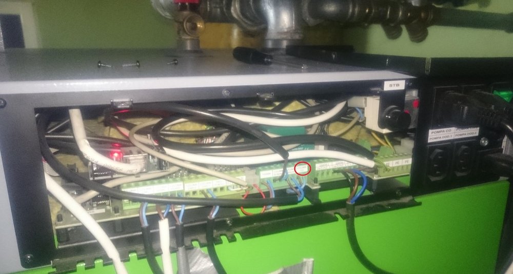

GrzesiekX, a czujnik temperatura jak jest zamontowany?
Nie wiem dokładnie gdzie umiejscowiony jest czujnik temperatury kotła,  ponieważ jest on zasłonięty wraz z płytą przyłączeniową oryginalną osłoną kotła. Prawdopodobnie styka się on z rurą wyjściową z kotła. Widzę podłączony kabel od czujnika do złącza ( na zdjęciu na czerwono).
No właśnie stawiam że nie będzie na rurze lecz w studzience, jeśli będzie miał słaby kontakt ze ścianką kotła to wskazania będą gonić. Może tak się też zdarzyć jeśli nawet ta studzienka będzie odpowiednio wypełniona, ale coś będzie pokićkane z przepływami (np zasilanie i powrót po lewej stronie kotła, a czujnik z prawej).
Jak Ci się chce bawić to wyciągnij go właśnie na rurę zasilania, osłoń pianką i owiń drutem (nie jakąś trytytką) żeby nie odpadł. Tam jest pewność że temperatura jest "aktualna".
Jeśli nadal będzie nim miotać to trzeba się będzie przyglądnąć instalacji, takie cuda lubią się dziać szczególnie przy zaworach 4d. Patrząc na wstawiony przez Ciebie wykres, czuję że to właśnie coś od przepływów. Pomyśl też czy nie masz jakiegoś wolnego czujnika który dasz rade zamontować na powrocie, przez samym kotłem. Jeśli i tam temperatura będzie fikać, to po drugiej stronie też tak będzie, tylko że ster powinien to złagodzić.

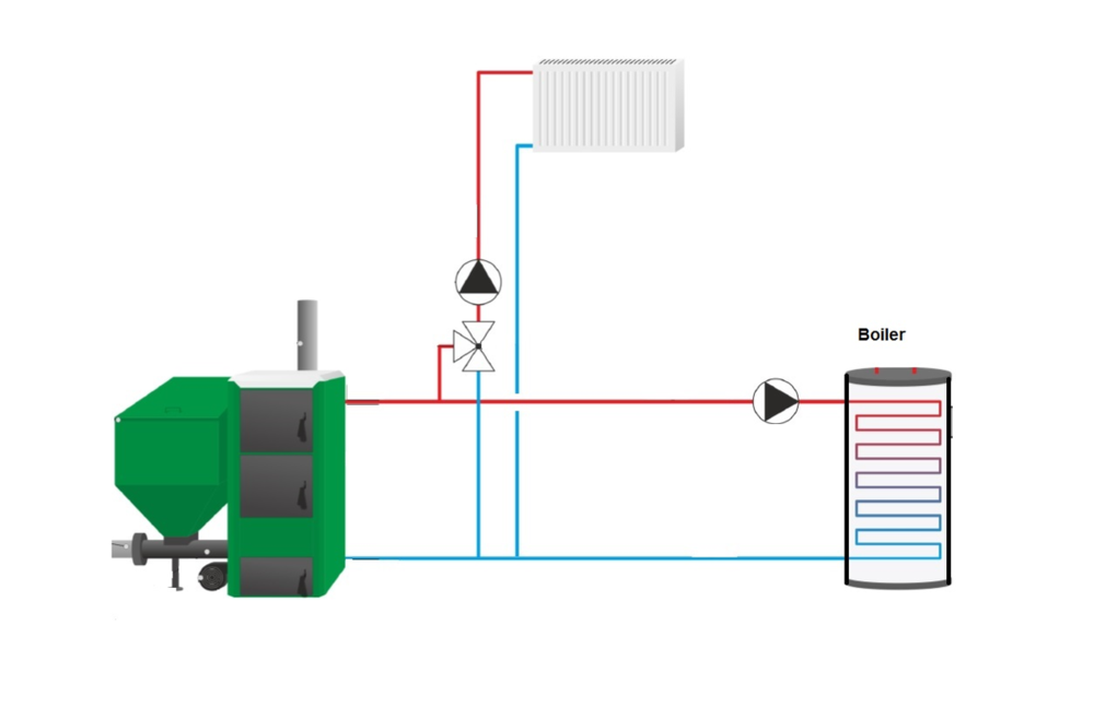

zdopingowałeś mnie do wykonania kilku testów i przeanalizowania układu grzewczego. Podłączyłem dodatkowy czujnik temperatury do rury wyjścia z pieca – okazało się że temperatura jest niższa niż w kotle o ~2C, ale zmienia się ona tak samo jak w CO. Załączyłem również grzanie CWU i tu ciekawostka, wahania temperatury na kotle zmalały, wynosiły maksymalnie +/- 2C od temperatury zadanej. Poczytałem trochę na necie i dowiedziałem się że przy instalacjach z zaworami 3d lub 4d temperatura na powrocie może być zbyt niska, co może wpływać na niestabilną pracę kotła. U mnie na powrocie bez CWU temperatura wynosiła ~35C, a z CWU ~46C przy temperaturze zadanej na kotłe 52C. W takich przypadkach stosuje się tzw. krótki obieg z pompką która ciągnie wodę bezpośrednio z wyjścia z kotła i daje na powrót. Aby być absolutnie pewien że to pomoże wykonałem test spuszczając wodę z bolera (aby nie pobierał ciepła), i obieg ten wykorzystałem jako krótki obieg. Efekt końcowy super – wahania temperatury na kotle max.+/- 1C. W przyszłym tygodniu montuję dodatkową pompkę i krótki obieg. Zabieg ten ustabilizuje wahania temperatury na kotle i dodatkowo zapewni ochronę kotła przed korozją niskotemperaturową.
Chcę jeszcze nadmienić, iż w dokumentacji kotła producent nic nie pisze o stosowaniu krótkiego obiegu. Instalacja została wykonana zgodnie z załączonym schematem do dokumentacji kotła.

Brakuje jednej zasadniczej odpowiedzi, czy temperatura powrotu goni tak samo jak zasilania.
Nie do końca dobrze doczytałeś z zaworami i ich wpływem na niską temperaturę powrotu. Instalatorzy jak szaleni montują różne mieszacze i sterowania do nich, efekt jest taki jak u Ciebie. W znacznej części przypadków te zawory to tylko zbędny wydatek. Zazwyczaj spitolony jest odcinek od kotła do 4D lub jest on nawet na odwrót wstawiony.
Zbiornik CWU pracujacy stale zalecam każdemu, raz że działa jako ochrona powrotu, dwa łagodzi pracę kotła. Nie baw się w dorabianie jakiegoś krótkiego obiegu tylko ustaw zbiornik na ciągłą pracę. Nie odczujesz większego spalania, a zyskasz to co się już dowiedziałeś.
Będziesz musiał mu jednak ograniczyć przepływ (np żeby po większym poborze miał spadek temperatury rzędu 5st)
Temperatura powrotu jest stabilna na poziomie 34-35C (bez CWU). Zawór 3d sprawdzałem i pracuje poprawnie, jest ustawiony dobrze.
Schemat mojej instalacji zamieszczam poniżej.
Zawór 3d jest z siłownikiem i sterowany z czujnika temperatury zewnętrznej. Przyznać muszę że pracuje to dość dobrze. Utrzymuje temperaturę w domu na poziomie 23-24C. Temperatura wody za pompą CO oscyluje w granicach 34-38C dla obecnie występujących temperatur zewnętrznych.
Zgodnie z twoją radą ustawię pompę CWU na pracę ciągłą i poobserwuję parę dni jak będzie ze spalaniem.

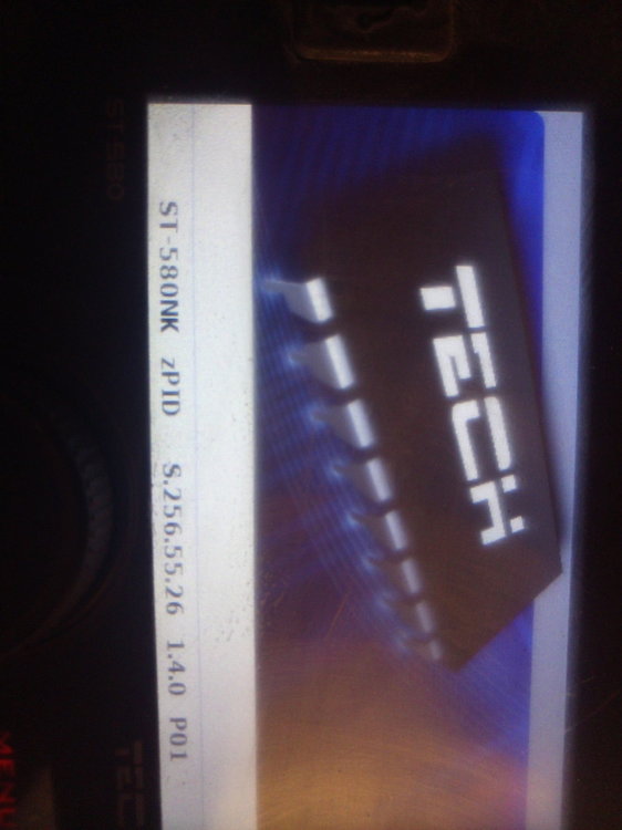

Posiadam piec dworek zpt III eko , sterownik  st580 z pid ,ale wersja bez dotykowego ekranu. Pomijając fakt z walką jaka toczę ze zmniejszeniem spalania skusilem się na zakup modułu internetowego Wi-Fi rs .
Niestety funkcje są dość okrojone bo wychodzi na to że mój sterownik to starsza wersja,w związku z czym mam pytanie czy jest możliwość załadowania nowszego softu do mojego obecnego sterownika tak abym mógł w pełni kontrolować kocioł z poziomu przeglądarki i strony emodul.pl .

@Lucky85 Podaj wersje programu
Prawdopodobnie musisz się łaczyć przez strone zdalne.techsterowniki.pl a nie emodul. Jeśli tak jest to nie ma możliwości aktualizacji na emodul (serwis tak twierdzi, podobno inny procesor)
Tak dokładnie przez zdalne... Się loguje
Wersja softu na zdjęciu

no niestety u mnie to samo... to wersja na "starym" procesorze. Serwis sobie życzy ok 500 zl za przeróbkę, ja narazie się wstrzymam. Coprawda emoudl wyglada ciekawie ale póki co zdalne.techst mi starcza.
