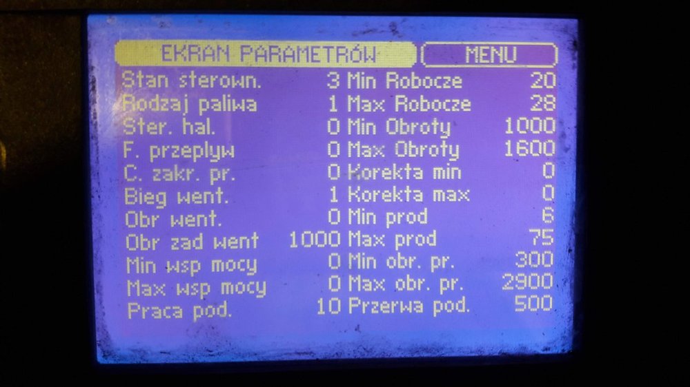

  • Palę retopalem. Nie mam tajnego kodu do ekranu serwisowego nie potrzebuję go bo po co. Charakterystyka jest taka że pracuje w PID-dzie. Wszelkie parametry(w sumie cztery) ustawiłem w menu serwisowy
  • Proszę oto charakterystyka pracy z ostatnich 24 godzin Wczoraj odpisywałem późno i nie chciało mi odpalać kompa aby zrobić zrzut z ST-500. Wykres 2.bmp

A  wspominaliscie o tajnym kodzie  do ekranu serwisowego sprobujcie 2902 u mnie w ST-480zpid działa.Powodzenia.
Sprawdziłem u siebie w st570zpid również działa .
Wchodzić trzeba normalnie w menu sterownika i do menu serwisowego tam wbijamy podany kod 2902 i następnie wyjść przyciskiem do ekranu głównego ( klawisz wyjście ) nie X . i wtedy ukazuje nam się to co jest ukryte :-)
Podaje kody działające u mnie menu serwisowe 5162 , nadmuch sterowanie wentylatora 5163 i teraz doszedł ten nowy 2902 .
Dzięki sgrzesko za kolejną ciekawostkę ;-) dobra robota
Ciesze sie ze moze sie  to komus przydac , jest jeszcze jeden kod oprocz wspomnianych a mianowicie  5164  przy w chodzeniu do menu serwisowego zamiast wpisywac 5162 gdzie mozna zmienic do jakiej mocy i rodzaju retorty  mamy uzywac sterownika - swoja droga ja mam kociol galmetu niby 16kw  a jest podajnik i palnik pancerpol pps17kw  wiec  moge sobie zmienic na wlasciwa moc  palnika ;-)
Niestety w sterowniku  tech st570zpid ten kod 5164 bynajmniej u mnie nie działa.  Ale cóż tam i tak jeden kod 2902 więcej już ustalony. U mnie zamiast standardowej retorty jest ekoenergia . Spalać mogę od frakcji 0-35mm. Żeliwny ślimak itd. System strażak umożliwia mi szaleństwo palenia od miału po pellet i pestki owies.

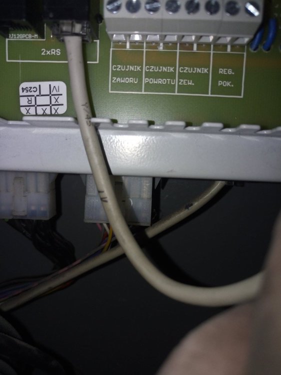

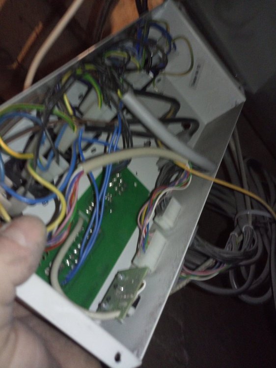

Panowie proszę o pomoc.
Mam już dość tego nieszczęsnego pieca.
Na PIDzie spalił mi po ostatnim zasypie spalił mi 40 kg/dobę, dom 170 m2 .

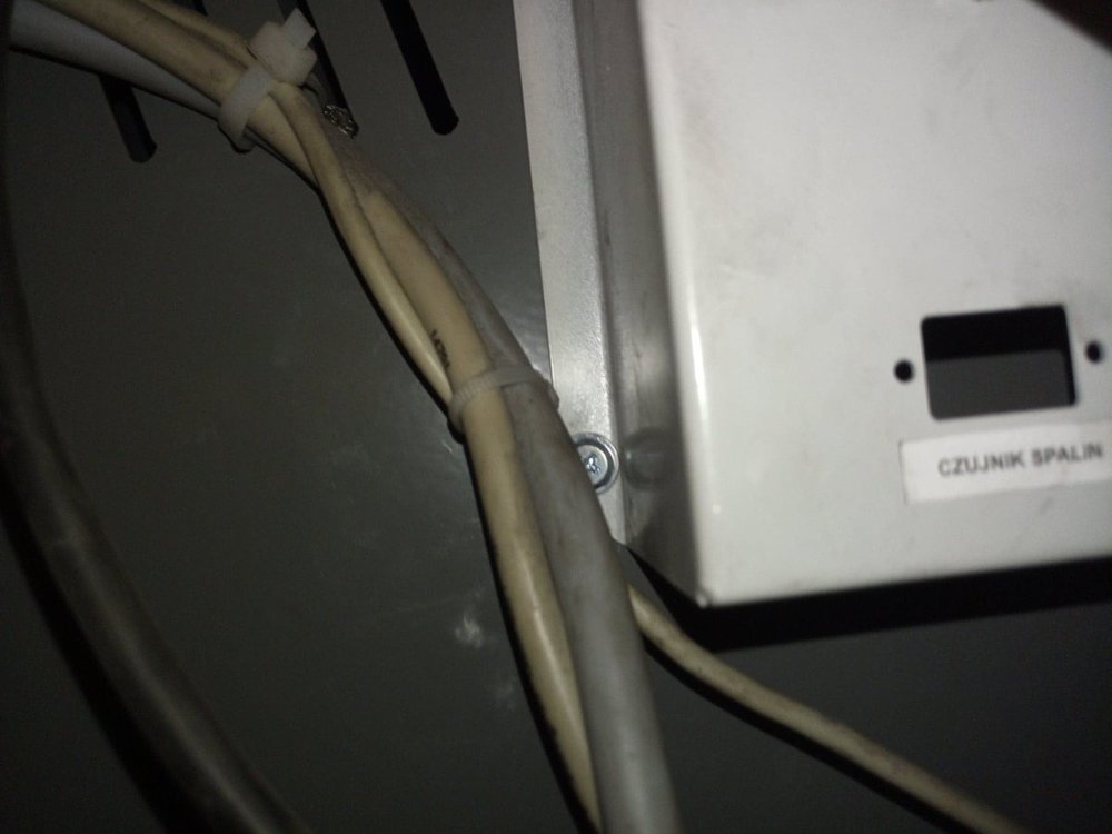

Bardzo mocno dmucha wentylator , komin ciepły więc straty kominowe spore , dlatego postanowiłem doposażyć te nieszczęsne ZPT III Dworek Eko w czujnik temp.spalin.
No i tu niespodzianka...

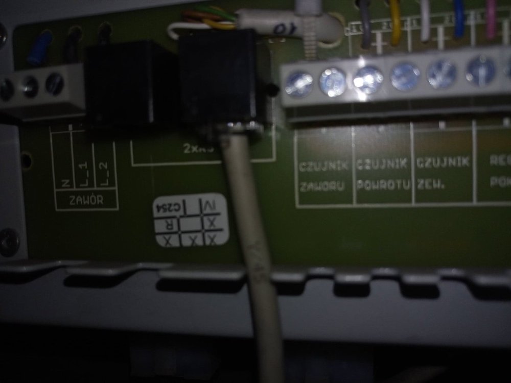

Proszę popatrzeć na zdjęcia, Nie wiem czy sobie jaja robią czy to jakiś wybrakowany egzemplarz... Nie ma wyprowadzonych wejść na czujnik temp.spalin oraz hallotron. Myślałem że poprostu są zaślepione otwory a na płytce są odpowienie złącza,niestety tak nie jest.
Czujnik ładnie zamontowałem na czopuchu i tak sobie tam siedzi bezużytecznie. Normalnie porażka :(
Miał ktoś taki przypadek?

a jest opcja PiD w sterowniku? jeśli tak to ma napewno aktywne wejscia w tej bialej łaczce molex i można tam sie wpiąć zwyklym pinem i przewodami do czunika spalin
Edytowane przez Snurq
Tak jest pid
Napisałem do supportu,zobaczymy
Kolego a wiesz które to przewody?
W serwisie tech powiedzieli że jest opcja wpięcia bezpośrednio pod sterownik ale oni nie biorą odpowiedzialności za złą pracę bo widać ten kociol nie był testowany z funkcją PID :/
jakis schemat ? Ktoś coś?
