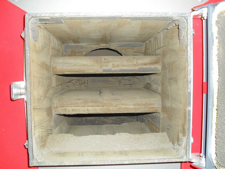

Witam,
Ktoś kiedyś pytał mnie jak wygląda u mnie czyszczenie pieca, co ile czyszczę i jak bardzo osmolony jest piec.
Przedstawię wam poniżej fotorelację po 7 dniach palenia i spalonych 100kg węgla.
Piec to Defro Komfort Eko 12kW. Pracuje w dwustanie. Ogrzewa 92m2 domu oraz bojler 140L. Ogrzewanie tylko i wyłącznie podłogowe (10pętli) + grzejnik drabinkowy w łazience.

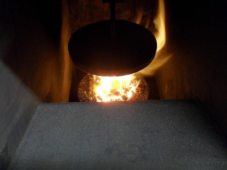

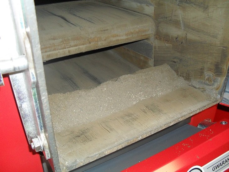

Zdjęcia jak piec wygląda po tygodniu palenia bez sprzątania:

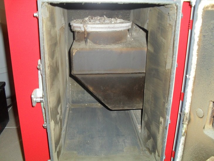

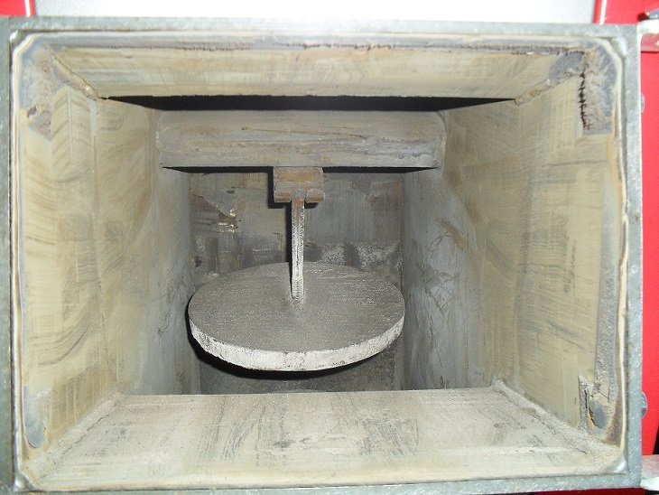

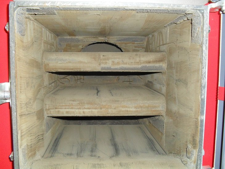

A tutaj już po wyczyszczeniu pieca:

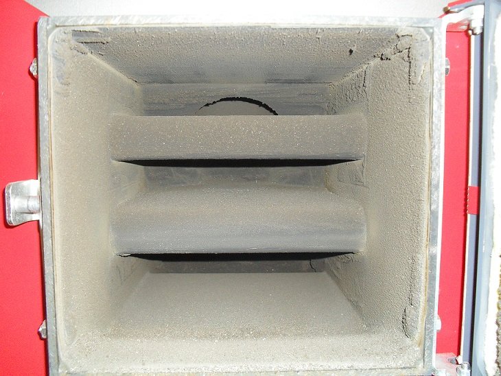

A tyle nalotu było w wymienniku po wyczyszczeniu:

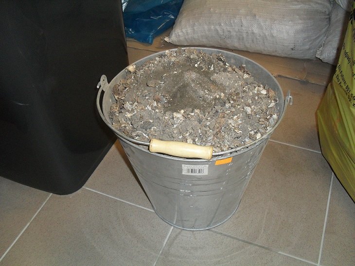

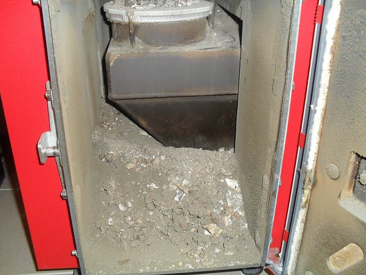

Tutaj ilość popiołu po spaleniu 100kg węgla i wyczyszczeniu pieca:
Tutaj piec po wyczyszczeniu podczas pracy:
Piec oczyszczam zawsze przy wybieraniu popiołu, przy systematycznym czyszczenie zabieg ten trwa kilka minut.
