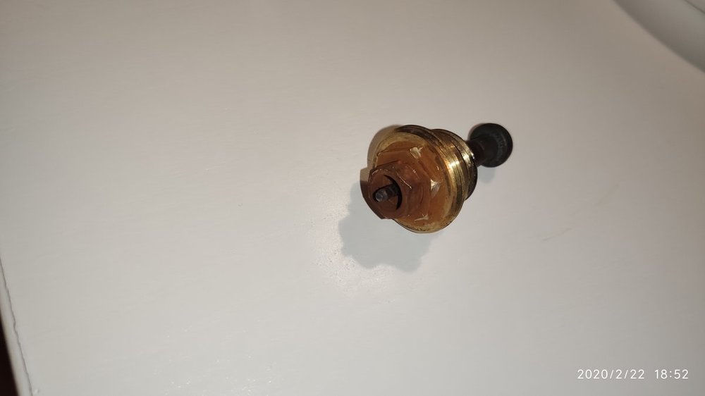

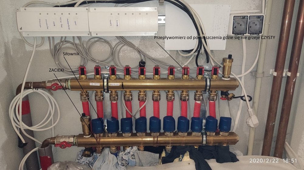

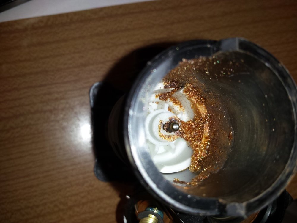

mam problem z zabrudzoną instalacją:
- co 2 lata muszę wymienić zawór 3 drogowy w piecu gazowym - leje się z niego,
- po dwóch latach wymieniłem pompę w piecu (gwarancja),
- co 1 do 3 lata muszę wymieniać wkładki termostatyczne na rozdzielaczu, które są napędzane przez siłowniki.
W załączniku zdjęcia zabrudzeń.
Informacje o instalacji:
- Uruchomienie 2013-11
- W całym domu podłogówka na rurach HERZ plastik, reszta rur miedź
- 2 grzejniki łazienkowe Gorgiel
- piec Vaillant ecoTEC plus VCW PL 296/5-5 R2
Początkowo instalacja była zalana wodą + 2 litry inhibitorem.  Po 2-ch latach w związku z problemami z przeciekami instalacja była przepłukana wodą i zalana już tylko wodą. Instalacja dalej przecieka, uszkadzają się wszelkie uszczelki i zacierają ruchome elementy.
Bardzo proszę o pomoc w dobraniu może jakiegoś dobrego filtra lub czegoś innego a może jest tu jakiś dobry hydraulik z małopolski który by mógł pomóc... Interesuje mnie rozwiązanie które będzie skuteczne i pewne. Jestem przygotowany że może to kosztować. I tak cały czas płacę za wizyty hydraulika...

Witam,
zdrapałem ten rudy i czarny osad z wkładki termostatycznej i sprawdziłem czy magnes neodymowy je przyciąga. Nie przyciąga.
Filtr SENTINEL vortex + dobrać preparat mają kilka
Tanie nie będzie ale na pewno będzie lepiej
Może być kwestia pomieszania materiałów i pojawi się właśnie takie coś, preparat odpowiedni nie czysty inhibitor

Zrobiłem jeszcze jeden test. Włożyłem wkładkę termostatyczną do octu. Bo jak pisałem wyżej ten osad nie jest magnetyczny. Pomyślałem że to może być kamień więc ocet powinen go rozpuścić. Po 12 h wyciągłem i ten osad zszedł po lekkim przetarciu palcam ten czarny i ten rudy. Moim zdaniem osad to nie tylko kamień ale kamień też tam jest. Reszta to pewnie jakieś żelazowe zwązki.
