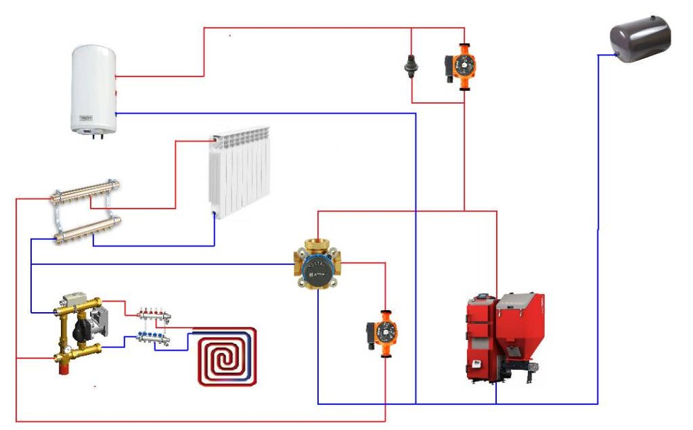

w zakupionym domu posiadam instalację jak na załączonym schemacie.
Schemat w formie uproszczonej (bez zaworów i odpowietrzników) oraz obrazkowej (nie dokońca znam oznaczenia schematyczne) aby było wiadomo co i jak.

Po przeanalizowaniu instalacji mam dwie poważne wątpliwości konstrukcyjne:
  • Wydaje mi się, że zawór 4D jest błędnie zamontowany i nie spęłnia podstawowej swojej funkcji czyli ochrony powrotu. W chwili obecnej w jednym z skrajnych położeń woda przez piec przepływa w odwrotnym kierunku co powoduje, że temperatura na dole kotła jest wyższa niż na wyjściu nad kotłem. No chyba, że to nowy sposób ochrony kotła przed korozją niskotemperaturową. W innym skrajnym położeniu całą woda przepływa przez instalacje.
  • Naczynie wyrównawcze jest podłączone do powrotu (czyli do rury wchodzącej od dołu kotła). We wszystkich schematach, które obejrzałem naczynie jest podłączane do wyjścia czyli do tej rury z góry kotła i na logikę miało by to sensowne działanie w wypadku zagotowania wody, która jak nie będzie prądu pójdzie do góry.
Nie miałem, żadnego wpływu na to jak to zostało zrobione. Została mi tylko gwarancja deweloperska aby conieco poprawić. Dlatego prosze o ocene i ewentualne rady.

Słusznie zauważyłeś: zawór 4D źle podłączony, naczynie również źle. Można uznać, że powrót podgrzewany jest wodą powracającą z zasobnika CWU, kiedy pompa CWU pracuje, ale w takim przypadku wystarczyłby zawór 3D do obniżenia temperatury w obiegu grzewczym.
Pytanie czy zawór 4D jest wystarczająco duży by (po poprawnym podłączeniu) w obiegu kotłowym woda poszła gawitacyjnie, jeżeli nie to dodatkowa pompa na obiegu kotłowym.

Zawór 4D jest za mały. Jego przyłącza muszą wynosić tyle ile mają przyłącza kotła. To samo tyczy się rur pomiędzy kotłem i zaworem.
Przyłącze kotła wynosi 1 1/2". Gdzieś przeczytałem, że możliwe jest zastosowanie rury o jeden rozmiar mniejszej czyli 1 1/4". Czyli 1" to faktycznie trochę za mało. Z drugiej strony wszystkie kotły z tej serii mają takie przyłącze a moce od 12 do 35 kW. Skoro więc rurą 1 1/2 da się przetransportować 35kW to chyba dla 15 nie ma konieczności stosowania pełnej średnicy? Być może 1" nie jest błędny?
Źle wpięte zasilanie od podłogówki Powinno być za zaworem 4D a przed pompą na grzejniki.Ewentualnie gdy średnice rur obwodu kotłowego za małe i zawór 4D za mały to można wstawić  pompę na powrocie od 4d do kotła(opcja)Brak filtrów osadnikowych przed pompami i zaworów zwrotnych za pompami.Termometry również na powrocie pomiędzy zaworem 4D a kotłem aby wiedzieć jaka jest temp wody powracajacej do kotła oraz na zasilaniu i powrocie podłogówki
Edytowane przez odpowietrznik
Tu się mylisz - taką rurą można przesłać bez problemu 70kW, przy różnicy temp 20C i przepływie ok 3m3/h
Natomiast w zaw 4-D od strony kotła jest przepływ na grawitacji - tam są inna prędkości i ilości, zaw 4D 1" to zdecydowanie za mało, podobnie jak rury 1",
Przy kotle 37kW to już nie stosuje się zaw 4-D, tylko inna zab powrotu
Ja przy mocy kotła 28 kW miałem ten problem z 4D, że odległość przyłączy zasilania i powrotu była już daleko od siebie co skutecznie spowalniało grawitacje na tym obiegu. Teraz mam pompę kotłową i temperatura powrotu jest niższa niż zasilanie w zakresie do 10. Na kotle 50 > powrót 40, kocioł 60 powrót 50 itd. Na 4D będzie trzeba rozpalać kocioł dużo wyżej aby tak dogrzany powrót uzyskać.
Ok. Czyli mam się uprzeć, że chcę 1 1/2 cala rurę z kotła i taki sam zawór 4D czy może być o jeden rozmiar mniejsza tak jak gdzieś przeczytałem? Za zaworem jaka powinna być średnica? Na logikę do pierwszego rozgałęzienia taka sama? Rozgałęzienie powinno być między pompą CO a zaworem i stamtąd 1" na podłogówkę?
Tak upieraj się, że zawór i rury obiegu kotłowego muszą być w rozmiarze 1 1/2" Za zaworem możesz zredukować do 1"
Jutro postaram się dorwać wykonawcę i chciałbym mu nakreślić wszystkie swoje uwagi za jednym razem.
A czy mogą być to rury stalowe?
Co do średnic to na pewno dochodzi wymiana rur do naczynia wzbiorczego bo zgodnie z PN powinny mieć średnicę wewnętrzną min. 25mm a te u mnie to na oko 18.
Przed zaworem 4d mam odejście do boilera. Jakie tam powinny być średnice rur?
No i gdzie zamontować manometr? Z tego co czytałem to w najniższym punkcie instalacji czyli na oko przy powrocie do kotła? Chyba najrozsądniej zamontować coś podobnego do poniższego przyrządu: pol_pl_TERMOMANOMETR-SR-80-120C-6bar-GW-
Tak mogą być stalowe ale czarne czyli nie cynkowane. To samo tyczy się kształtek (kolana, trójniki, nyple). Odejście do zbiornika CWU wykonaj jako calowe. Powinno to być tak idąc od wyjścia z kotła:
1. śrubunek 1 1/2"
2. trójnik 1 1/2" w bok rura do zaworu 4D do góry nypel redukcyjny z 1 1/12" na 1"
2. do nypla 1" trójnik, do góry do naczynia otwartego a w bok: zawór 1" > filtr 1" > pompa CWU > zawór zwrotny 1" > i tutaj możesz rurę idocą do zbiornika zredukować do 3/4"
Na zaworze 4D z każdej strony śrubunek. Powrót ze zbiornika CWU wykonaj przed samym powrotem do kotła. Termomanometr jaki pokazałeś zainstaluj bezpośrednio przed śrubunkiem na powrocie kotła. Będzie pokazywać temp. wody powracającej z obiegu i ciśnienie w instalacji.

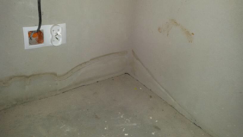

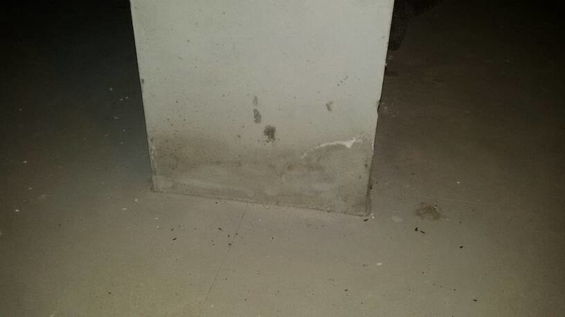

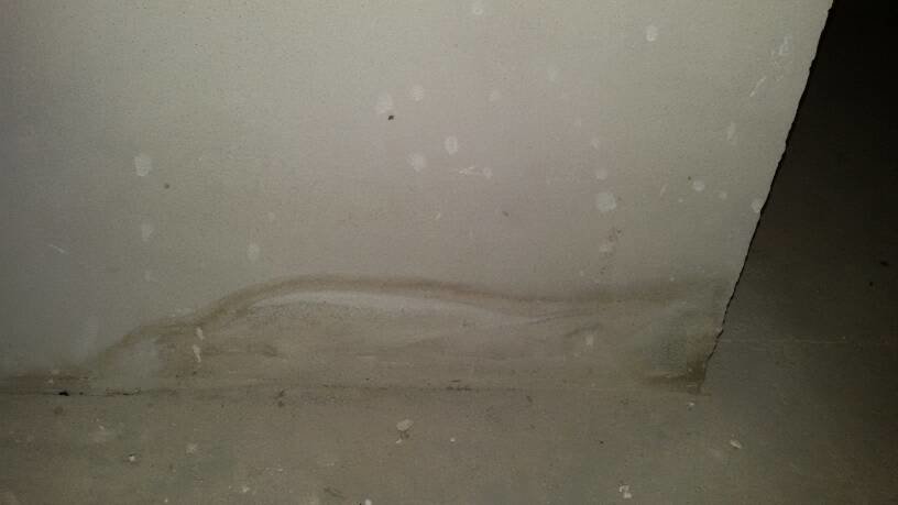

We wtorek wykonawca ma wejść i wszystko poprawić jednak dziś zauważyłem niepokojące wykwity takie jak na poniższych zdjęciach
Czy to normalne przy wygrzewaniu podłogi czy raczej już mam się zacząć martwić?
Jak wygrzewałeś podłogę ? Jaka temperatura wody w obiegu i jak długo to czyniłeś ?
Jakby był dobrze wykonany separator pomiędzy wylewką a ścianą to takie plamy na tynku od mokrej wylewki nie wystąpiły by
Mogą to być przemarznięcia mokrej ściany
Edytowane przez sambor
@Digitrax. Specjalnie to jej nie wygrzewałem. Uruchomiłem instalacje jak przyszly mrozy co by nie przymarzlo. Na poczatku kilka dni podlogowka nie dzialala. Jak uruchomilem pompe i zaczelo dzialac to na podloge szlo 44 stopnie (1 dzień)ale stwierdzilem ze to za duzo i zmniejszylem na 30 stopni. Tak grzalo sie kolejne kilka dni po czym przyszlo ocieplenie i zgasilem piec. Po kolejnym tygodniu pojawily sie te wykwity.
Mam pewne podejrzenie, skąd pochodza te plamy. Otórz dziś przed rozpaleniem w kotle musiałem dolać 20 litrów wody do instalacji;/ Jak dla mnie to za duże zuzycie jak na 2 tygodnie grzania.
Woda się odtleni i zanim pozbędzie się powietrza z obiegu to trochę może czasu minąć. W tym czasie należy kontrolować poziom wody w instalacji i ją uzupełniać.

Wpięcie układu mieszającego podłogówki za pompą CO stworzy układ pomp pracujących w szeregu (gdy zawór termostatyczny układu mieszającego otworzy się). Pomp z reguły tak się nie łączy, dlatego trochę dziwi mnie taki schemat w załączonej instrukcji. Pompy łączy się równolegle. Może Sambor tu zajrzy i też się wypowie?
Edytowane przez piachoo
Wg niektórych mądrali z tego forum, Sambor się nie zna i tu nie zagląda ani się nie powinien tu wypowiadać.
Pozdr.
To chyba jakieś pomówienia?
Swoją drogą sam jestem ciekaw dlaczego watts zalaczyl. Akurat taki schemat?
To odmiana układu z pompą mieszającą , ale kłopotliwa w regulacji, zamiast zaw z kapilarą jest zaw 3-D termostatyczny i oczywiście musi być podłączenie pod istniejącą pompę CO, pompa w tym rozdzielaczu pracuje tylko w obiegu rozdzielacz - pętle, więc pompa CO musi dostarczyć do tego rozdzielacza wodę z kotła.
Sam układ jest trudny w regulacji i prądożerny gdyż aby pracowała podłogówka musi przez cały czas pracować pompa CO i pompa w rozdzielaczu .
takie układy wymusiły częściowe przeróbki instalacji CO grzejnikowej na podłogówkę,
wtedy w istniejącą inst Co wpina się takie "cudo" i powinno działać, ale nie zawsze.
przy nowych instalacjach to nie ma sensu
