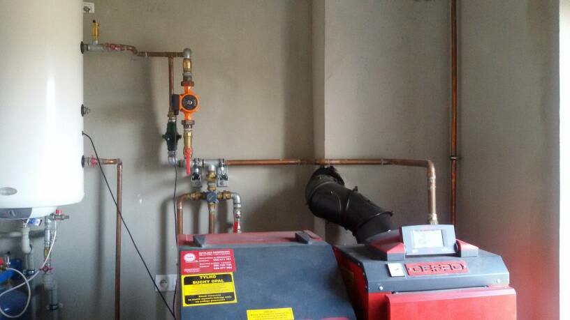

Dzięki za wszelką udzieloną pomoc. Dziś w końcu udało się spotkać z majstrem od wykonawcy. Ciężko było go przekonać, że jest źle ale się udało. Chciałbym się jeszcze upewnić ze instalację 4D zrobią poprawnie. Czy wyjście z pieca może wyglasać tak:
1. Śrubunek 1 1/2"
2. odcinek ok 30cm rury 1 1/2"
3. Trójnik 1 1/2"
4. w górę przez nypel redukcyjny 1" do naczynia wzbiorczego
5. W bok do ściany rura 1 1/2"
6. Przy ścianie kolanko 1 1/2"
7. W lewo Rura 1 1/2 "
8. Trójnik 1 1/2"
9. Dalej w lewo do zaworu różnicowego oraz równolegle pompą CWU
10. W dół od trójnika przez śrubunek do zaworu 4D 1 1/2"
11. W prawo redukcja na 1" i kolanko
12. W dół w stronę posadzki filtr z zaworem -> pompa CO -> zawór zwrotny -> Cu28
13. W lewo od 4D kolano 1 1/2" -> rura powrotną do kotła
14. W dół rura Cu28 powrotne z instalacji
Czy taki montarz zaworu będzie ok?
Wykonaj fotkę kotła w kotłowni a rozrysuje gdzie co i jak.

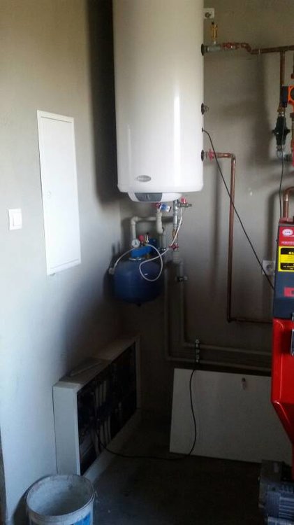

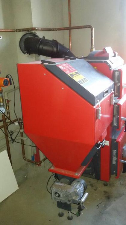

Stan obecny:
Myślałem nad przełożeniem zasobnika na prawą stronę oraz przesunięcie pieca bliżej Boilera. Nie wiem czy to dobry pomysł. Pewnie będę miał mniej światła słonecznego.
I jeszcze ogólny rzut na cala kotłownie

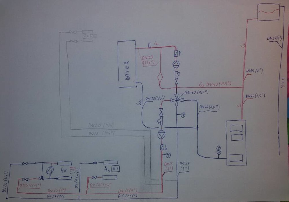

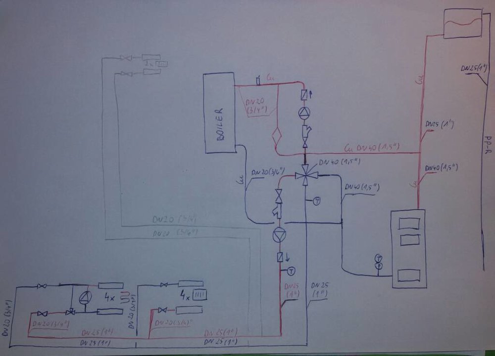

Panowie. Sporządziłem poniższy rysunek instalacji po poprawkach. Wybaczcie, że wymiary rur miedzianych nie są podane w milimetrach ale dopiero się uczę i nie znalazłem jakiejś wiarygodnej tabeli przeliczeniowej.
1. Instalacja po poprawkach z miejscem rozmieszczenia armatury
2. 1 sposób podłączenia dodatkowego mieszacza na piętrze - odejście od rur pionowych
3. Drugi sposób podłączenia mieszacza na piętrze - odejście od rur poziomych w posadzcee9f44e2e42761c8dbeacf774ca20a453.jpg
Który ze schematów (2 lub 3) będzie lepszy? A może to powinno być zrobione jeszcze inaczej?
Edytowane przez awiator
Przy założeniu realizacji z rysunku 3. To o ile naczynie wyrównawcze musi być wyżej od najwyższego grzejnika?

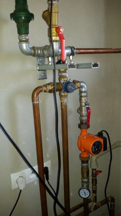

Dziekuje wszystkim za pomoc i cenne wskazowki. W sezonie letnim zatrudnilem porzadnego hydraulika i wykonal na moja prosbe schemat z rysunku nr. 3. Nie chciałem wymieniać praktycznie nowej armatury w postaci zespolu mieszajacego podlogowki firmy watts. Niestety jak sie wprowadzilem i zaczalem grzać to zaczeło mi brakować sterowania pogodowego:( Mieszacz posiada zawor termostatyczny pozwalajacy ustawić temperaturę zasilajacą pętle podłogówki. Eksperymentalnie ustawilem przepływy i temperature podłogi tak aby w cześci dziennej mieć ok 21 stopni a w łazience 25. Wszystko ładnie działało ale sie ochłodziło i temperatura spadła. Poradziłem sobie podkręcajac temperaturę zaworem na mieszaczu ale musialem zrobić to ręcznie. Czy jest jakiś prosty sposób aby mój mieszacz wzbogacić o sterowanie pogodowe z sterownika kotła? Niestety ten zawór termostatyczny chyba nie pozwala na zamontowanie żadnego siłownika.
