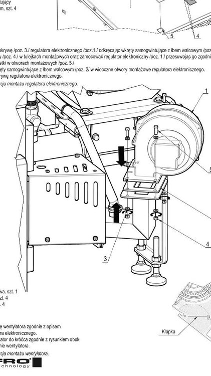

Przeglądałem instrukcje pieca i trafiłem na rysunek z wymiany wentylatora. Do kanału powietrznego jest doczepiona rurka która idzie za zasobnik ciekawe do czego ona jest.
To jest dopowietrzanie zasobnika paliwa - eliminuje wilgoć występującą w podajniku, zobacz tu
https://forum.info-ogrzewanie.pl/topic/20047-defro-przew%C3%B3d-dopowietrzaj%C4%85cy-zasobnik-paliwa/
Potwierdzam :)
Ale to trzeba chyba samemu przerabiać bo u mnie chyba nie ma wyjścia z kanału
ja zrobilem sam z węża do pralki i kolanek pvc, koszt ok 15zl.Od tej opory w zasobniku nie ma rosy i jest suchutko.

Ja miałem możliwość to zrobiłem takie króćce
W kanale miałeś wejście czy sam robiłeś?
zamówiłem komplet z defro.
I ile zaśpiewało Defro za komplet
jest tez krociec od dolu, ale nawiercilem otwor z gory i wspawalem drugi jak z rysunku, moj sasiad wykorzystal ten dolny tak jak na fotkach Kolegi z wczesniejszego wpisu.
