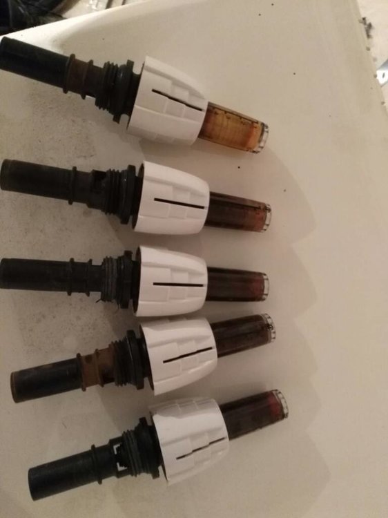

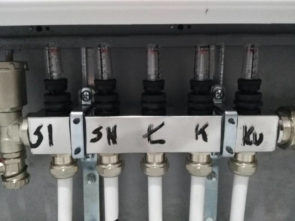

Ja u siebie w sobotę wykonałem mały serwis konserwacyjny instalacji a dokładnie:
- zmiana wody w co
- wymiana rotametrów na podłogówce bo były zatkane
- czyszczenie wszystkich filtrów
- wymiana termo manometru (stary zawyżał mi temp)
O dziwo woda była czysta nie wiem skąd się wziął syf w rotametrach (chyba nie przeplukałem pieca po montażu)

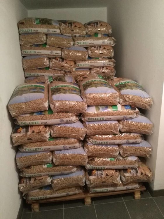

Na koniec wniesione 2 tony pellet do kotłowni.c02aebf392b62e62409fafb408c1c795.jpg464c8c23f27173ea0a4c24ce620fe598.jpgaa6cec6a141a9f42e551638f1104a0fe.jpg
Wysłane z mojego KIW-L21 przy użyciu Tapatalka
