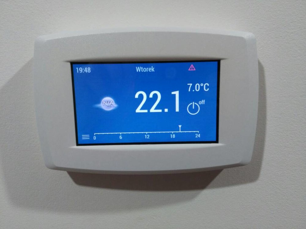

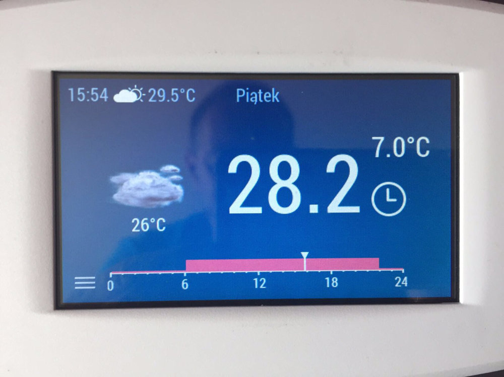

Robert wklej proszę fotkę twojego Vide Rooma, gdzie widać temperaturę zewnętrzną.

Lewy górny róg obok godziny. Kto tak ma?

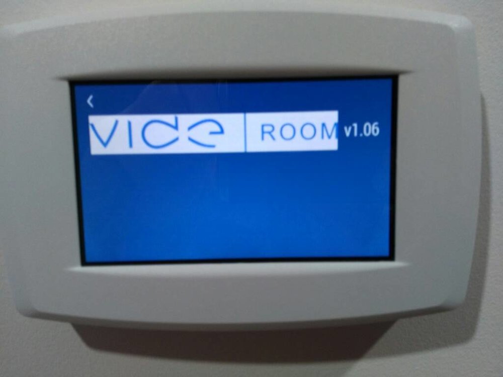

Ja nie mam, pokaż swoja wersje softu.

Pokazałbym, ale zdjęcie jest archiwalne :), jutro oddaję "monitorek" do serwisu tekliwego
Ja mam 1.15 tak, jak Robert. Ale ja nie mam temperatury zewnętrznej, bo mam sterownik Igneo Slim, a Robert ma Igneo Touch.
Jako, że Vide Room z założenia nie jest zależny od modelu sterownika (kupując Vide Rooma nie zobowiązywałem się do posiadania zawsze najnowszego sterownika), to Estyma powinna wydać aktualizację sterownika Igneo Slim, żeby działały aktualizacje Vide Rooma.

Tak, jak wyżej pisałem: póki co ta aktualizacja działa tylko przy Igneo Touch. Póki co :)
ja tez mam v1.15 i temp zewnetrzna się nie pokazuje
