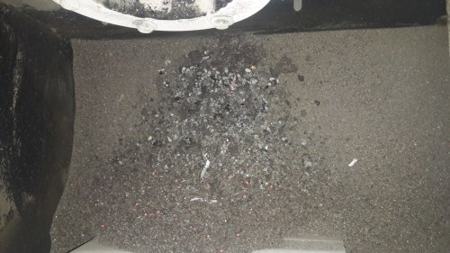

Regulator ciągu kominowego zamontowany. Spaliłem na razie 45 kg peletu i tak wygląda spiek. Chyba trzeba wypróbować inny pelet, co?
https://photos.app.goo.gl/1gu1lKUPzBqEMeOb2
Podasz jakiś przykład? Zamontowane jest dopiero od godziny, w sterowniku nic nie zmieniałem. RCK ustawiłem na 15 bo producent zaleca 15-20.
Twój kocioł wygląda mi na compacta. Jak kupowałem rok temu ten kocioł 18KW to w ulotce było napisane, że zalecany ciąg kominowy to 10-12. Teraz widzę, że piszą już 8,7-15. Nie wiem co się zmieniło ale ja cała zimę miałem ustawione na 10.
Tak, compact. Mam przed sobą instrukcję i ma być 15-20 wg producenta. Mój kocioł wyprodukowany w 2016.
Wejdź na stronę Tekli znajdź swój kocioł, następnie pliki do pobrania i pobierz ulotkę
Faktycznie, ale na papierowej instrukcji, którą dostałem mam napisane 15-20. Zaraz napiszę @ do tekli.

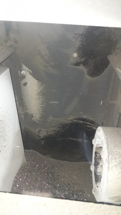

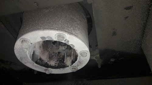

Sprawdź otwór w palniku przez który pada światło na czujnik foto. Czasem lubi się lekko zmniejszyć
U mnie teraz dochodzi do ponad 200 na mix plus z Żuromina. Niestety jest sporo popiołu i chce wypróbować inny.
Tak powinno być chyba ok?
To przez te dziury "patrzy" ta czujka?
pozdrawiam,
JK
Ja mam compacta i u mnie jest trochę inne "wnętrze" palnika. Mam otwory po dwóch stronach ślimaka. Otwór na 9ej patrząc na twoje zdjecie jest od czujnika foto a na 3ej od mechanizmu czyszczenia palnika którego nie mam. U mnie nie ma tych otworów u góry jak u ciebie

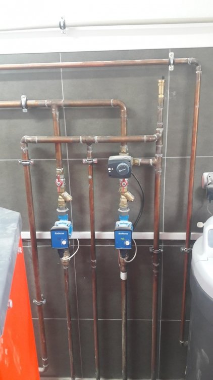

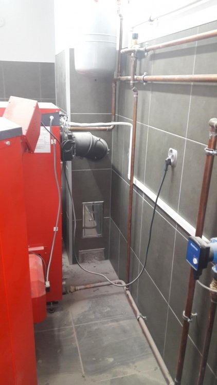

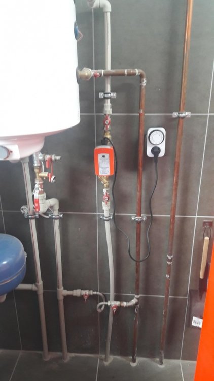

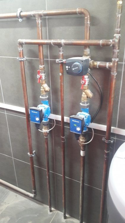

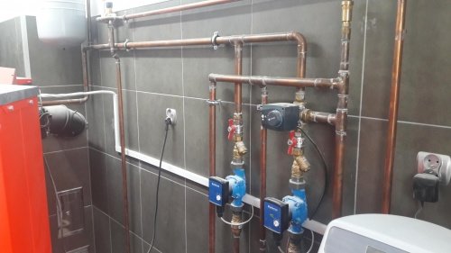

Dorzucam zdjęcia instalacji:
Kocioł ci się sam włącza mimo, że nie ogrzewa ani c.w.u., ani c.o., bo masz tryb pracy ciągły i pilnuje, żeby jego temperatura nie spadła poniżej 55 stopni (57 zadana minus 2 histereza). Jak jest w miarę ciepło na zewnątrz to chyba lepiej mieć tryb auto. Choć ja już wczoraj przełączyłem na ciągły. W każdym razie 2 stopnie histerezy to zdecydowanie za mało. Ja mam zadaną 70, a histerezę 15. Dziwnie niską masz też ustawioną "min tco pomp". No chyba, że przy podłogówce tyle ma być? Przy grzejnikach 30 to minimum. No i powietrze jakieś wysokie...
Generalnie to kociol Yahoo masz min 2 razy za duzy... za jaja tego co ci go sprzedal...powiesic...
Min moc modulacji to 30% to okolo 7 kw co przy obecnych temp jest i tak okolo 2 razy za duzo...
Za jaja i na galaz
On ci zawsze bedzie palil za duzo... jedynie przy -20 spali tyle co draco bio 12 ktory spokojnie by ci styknal...
Bufor tylko cie uratuje... a do tego dodatkowy modul przy tekli trzeba kupic...
Pisalem juz ze za jaja tego co ci to sprzedal powiesic?
Wysłane z mojego SM-G903F przy użyciu Tapatalka
Edytowane przez Gural86
Dokładnie kocioł zdecydowanie przewymiarowany ja na taki sam metraż mam 12kw a budynek jeszcze nie ocieplony i w największe mrozy palił 25-30kg przy temp 23" w domu. Teraz pali około 10kg na dzień.
Zmień tryb na auto. Zwiększ histereze na co najmniej 10, start pomp 40", i moze ogranicz mu moc max na 70% na początek.
Wejdź jeszcze na stronę cieplowlasciwe i sprawdź jaki powinieneś mieć piec...
Instalatora i sprzedawcę powiesić
Wysłane z mojego KIW-L21 przy użyciu Tapatalka
Kolego ja mam podobne ocieplenie domu ale na podłogę w największe mrozy idzie mi 32stopnie. Mam program stały, pompa od podłogi chodzi cały czas.
Przy trybie auto histereza kotła może być nawet 0. Przy trybie ciągłym co najmniej 10.
A jak ma zmniejszyć moc palnika, to niech zmniejszy czas podawania. Faktycznie 5,3 to dużo.
Yachooo napisz jaką masz moc w kw przy 100% mocy (prawy dolny róg ekranu przy stanie palnika). No o ile razy dziennie odpala ci się kocioł i jak długo trwa modulacja.
