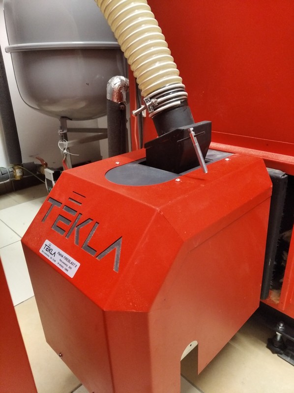

Widziałem na youtube taką modyfikacje, wsyp do palnika przekręcony o 90* , odpowiada mi taka pozycja bo mogę ślimaka od tyłu podać i nic mi tu z przodu nie wystaje, robił ktoś coś takiego? jakieś zastrzeżenia ktoś zna?

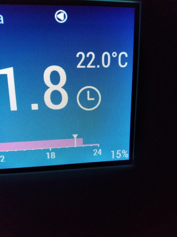

Drugie pytanie co to za procenty pojawiają się po wejściu w tryb serwis i wyjściu na ekranie temp.pomieszczenia?
